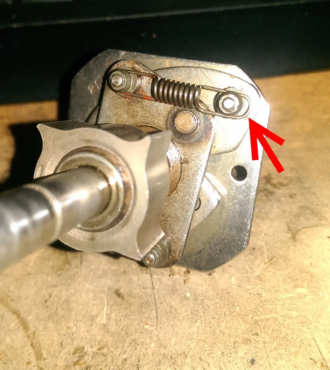

Hallo zusammen. Wer kann mir vielleicht weiterhelfen ?
Fahrzeug: UNO 1.0 45 i.e.
Problem: Zündverteiler (kontaktlos Mod. Marelli)Hatte Wagen in der Werkstatt zur Fehlersuche. Eindeutig festgestellt: Zünd vert. hat ein Defekt.
Genaueres hat er mir nicht gesagt. Hab den durchgeprüft.
Aktuell folgender Stand:
-TZM geprüft hat Werte. (habe Rep. Buch zum Fzg.)
-Vert Kappe neu+ Finger
-HALL geber hat Werte
-U Druck Dose für Z Verstellung dicht
Zwei Sachen gefunden die, wie ich denke, nicht i o sind. Dazu die Fragen.-Staubschutz kappe. Sitzt zw. V Finger und Hauptgehäuse. Habe die Vers. mit diesen 4 Stegen auf der Kappe selbst.
Es fehlt einer, ist abgebrochen. 1.Frage: Ist das wichtig und wozu sind diese Stege überhaupt da? (skizze)-Fliehkraft regelung. Für die Austellmassen sind bei mir zwei VERSCHIEDENE Federn verbaut !? ----Siehe Bild.----
Da sieht man die untere Feder zwar nicht, aber die liegt normal an beiden Endpunkten an.
Massen sind hier eingefahren. Und jetzt diese obere Feder?!
Wer kann mir etwas dazu sagen? Kennt das jemand, hat FIAT sowas damals verbaut?
Danke im voraus für jeden guten Tip. -

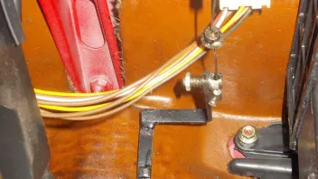

Diese Choke/ Pedal Verbindung kann man gut trennen, das ist zum
einstellen mit Madenschraube am Seilzug gemacht wurden.
Siehe Bild. Schraube anlösen, Seilzug raus, fertig.

Ich habe mal die Verbindung getrennt. Und ja, Du hattest recht,
das ganze war so eingestellt, das das Gaspedal immer schon mal
Vorspannung hatte.
Das liegt jetzt wieder in Ruhestellung schön am Bodenblech
an und hat auch Spiel.
Aber das Steuergerät schliesst leider trozdem nicht
den Luftspalt der DK.
Damit hätten wir zwar ein Problem schon mal ausgeräumt.
Das wars wohl dann aber doch nicht, mist. -egal, weitersuchen-

Echt weird mit dem Choke. haben die bestimmt gemacht, weil die auch die Leerlaufregelung nicht mehr hin bekommen haben. quasi um das Standgas über den choke einzustellen. Das muss natürlcih raus. wenn das poti nicht " Drosselklappe geschlossen" an das steuergerät gibt, wird auch der Leerlauf nicht geregelt.

So. Habe jetzt den Motor wieder komplettiert, und mal Bilder gemacht. Ich hoffe es hat funktionert mit dem hochladen.
Also, wir haben: FIRE Motor i.e. / Den Coke schieber im Cockpit und die Verbindung davon zum Gas pedal.
(das hab ich so gekauft, das war schon drinn! Ist aber Selbstbau, sieht man. Was auch immer der Sinn davon ist ?? ) /
und das eigentliche Problem. Genau so lässt der Stellmotor die Drosselklappe stehen nach Zündung aus.
Er müsste sie aber eigentlich bis an die Anschlag maden schraube ranlassen, oder?

Und dieser Schieber ist auch nicht im Motorraum mit der Einspritzanlage verbunden, sondern lediglich
im Fussraum mit dem Gaspedal, über ein kurzes Gestänge. Und im Handbuch steht trozdem dazu ,Kaltstarthilfe,
Wie auch immer das gehen soll? Egal, Zu den Bilder: Vorschlag:
