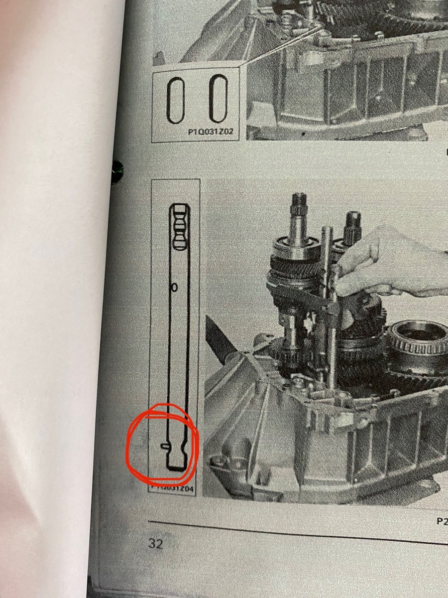

Guten Morgen Zusammen,
bin gerade am zusammenbauen nach WHB und bin auf dieses Bild gestoßen. Dieser Stift fehlt mir irgendwie🤷🏻♂️. Wäre evtl. auch noch eine Erklärung 🙈

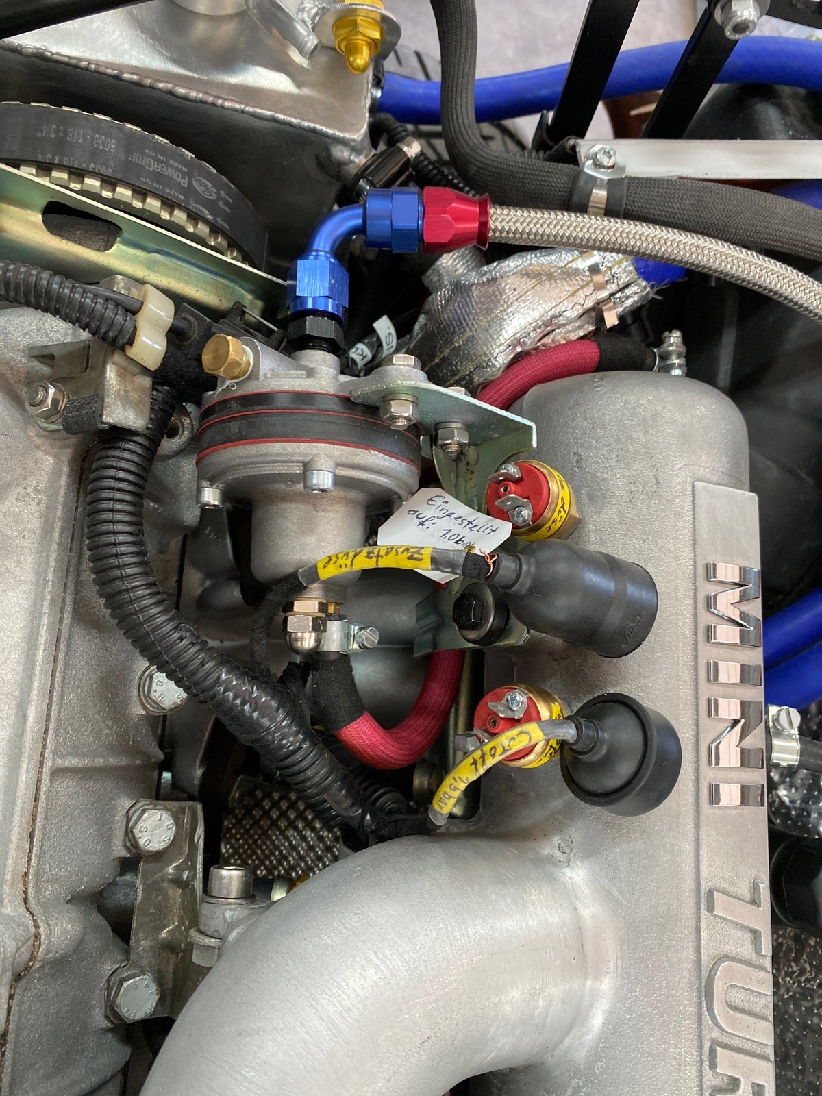

BDR ist ein Sytec / Malpassi.
FSE Sytec Power Boost Ventil Benzindruckregler Powerboost Valve PBV384372
Anreicherung 1:1
Das rote ist der Druckschlauch.
Der muss zum Spur einstellen oder die Leistung fährt sich so in einem alten Mini mit Torsen Differential.🤪 Echt krass der Motor von den Italienern
Also mit anderem LMM nicht viel anders, aber ohne Ladedruckabschaltung viel besser und siehe da, der wollte auf 1,6 bar hoch🫣. So jetzt erstmal auf 1,0 bar runter gedreht und…. Viel besser 😅. Außer das komische rucken beim voll durchtreten. Das war dann weg als ich die Zusatzdüse welche bei 1,0 kommt weg genommen habe. Ich muss jetzt mal schauen ob ich die brauch , wenn dann aber viel weiter unten einsetzend. Sieht man hoffentlich auf der Rolle besser als ohne Front und Kennzeichen auf der Straße 😬
Hi 🖖.
Auf dem letzten Bild was ich gepostet habe sieht man zwei so Schokoküsse, das sind die Druckschalter. Die sitzen jetzt stirnseitig auf dem Sammler. Ja sind angeschlossen nach Stromlaufplan. Aber da ihr näher darauf eingeht, stecke ich den nachher mal ab und berichte anschließend.
