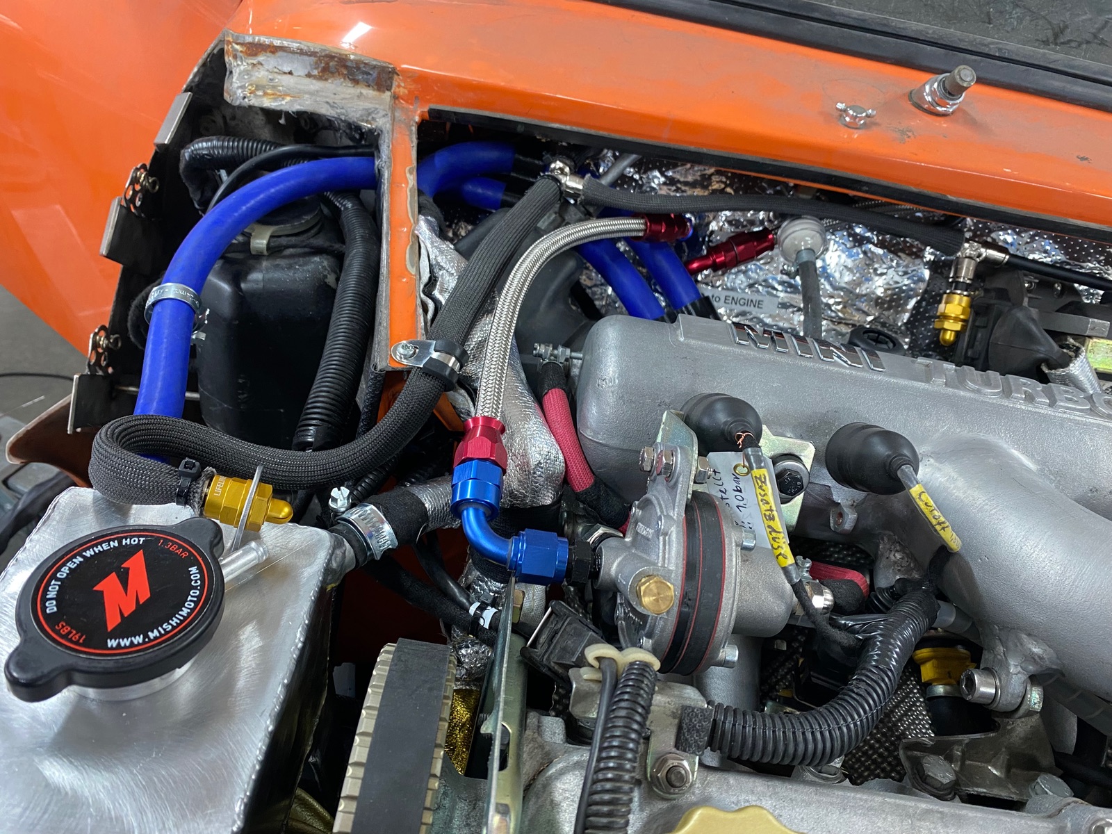

Hier die beiden Druckschalter an der Brücke
Den habe ich auch durch einen einstellbaren Druckschalter ersetzt. Der soll bei 1,5 bar kommen.
Hab 5 Einspritzdüsen vom Alfa Romeo Spider drinBosch 0280150764 mit 200ccm/min. Es laufen aber momentan nur 4. Die 5. ist mit einstellbarem Druckschalter verbaut. Die würde ich erst wenn nötig mitlaufen lassen.
Kraftstoffdruck ist original bei 3 bar. Verbaut ist ein sytec/malpassi Kraftstoffdruckregler.
