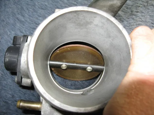

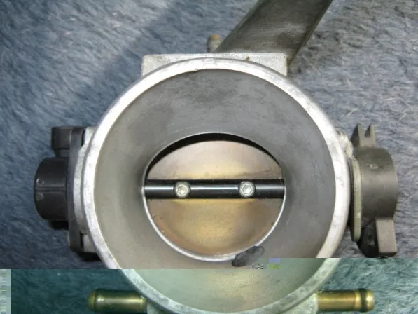

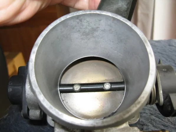

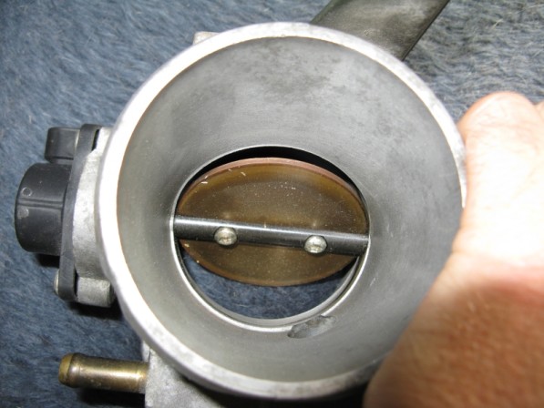

...ihr werdet alle probleme beim konstanten fahren bekommen.
die dk öffnung in teillastbereich sind für so wenig hubraum einfach zu gross. du springst von 0 kpa auf 100kpa und das bei nur 2mm gaspedalbewegung. dadurch hat man riesige sprünge in der map und entsprechend beschissen läuft der motor.

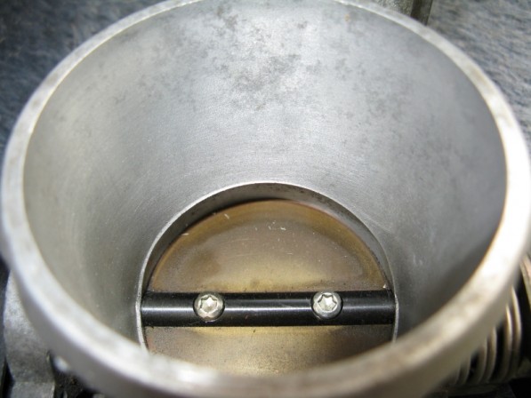

hab ne dk mit hinterschneidung probiert,...das ist die lösung!
so hat man im ersten drittel der dk öffnung immer einen geringen spalt...........und erst später wenns der motor packt wird der gesamte querschnitt freigegeben.

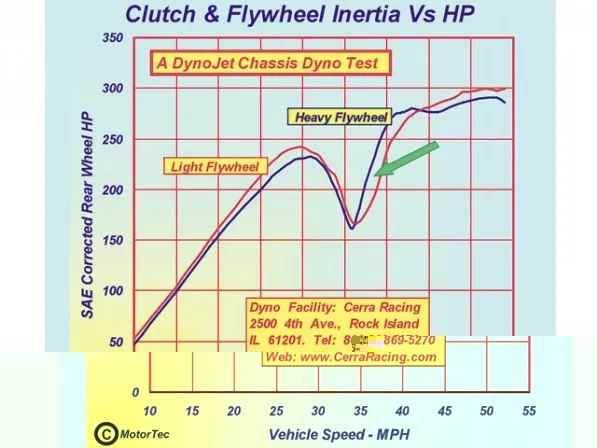

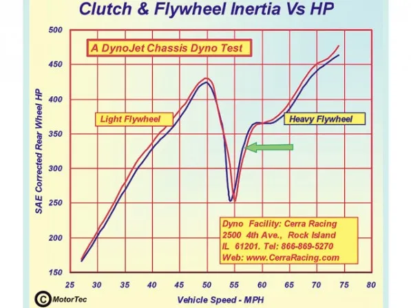

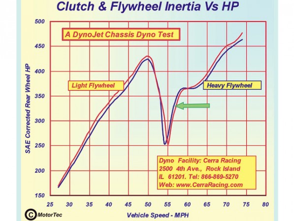

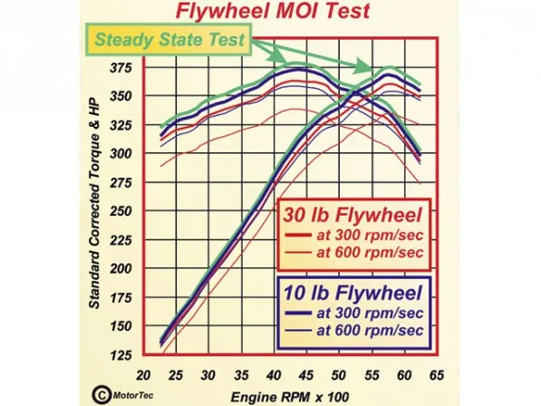

anbei ne Leistungsmessung mit schwerer und leichter Schwungscheibe:
hier Schaltdrehzahl niedrig
hier Schaltdrehzahl hoch

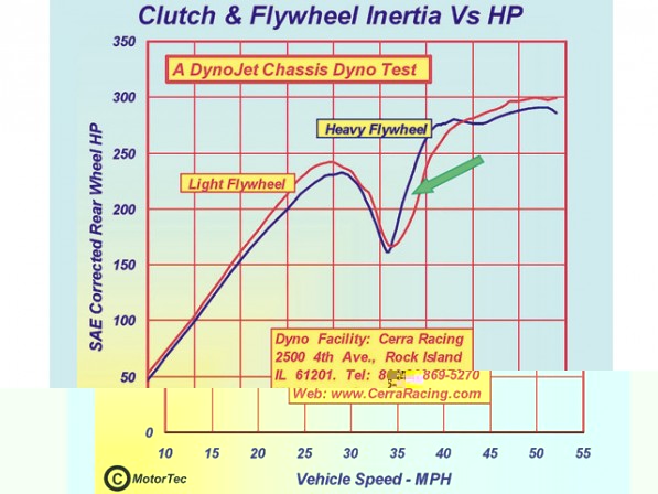

und nochwas:
also die grüne Linie ist gleichmässiges Fahren, da machen unterschiedliche Gewichte keinen Unterschied!!
600 rpm/sec simuliert die Beschleunigung im 2. Gang
nette 22 PS Mehrleistung gegenüber der schweren Schwungscheibe
300 rpm/sec simuliert die Beschleunigung im 3.Gang
die Unterschiede werden geringer.

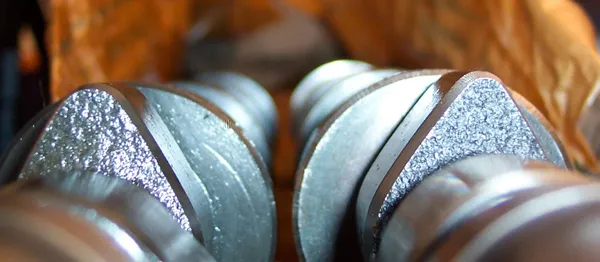

beim 1.6er war die Welle o.k. hat jedoch im Vergleich zu einer "echten" Turbowelle zu spitze Nocken und damit zu wenig Öffnungszeit.......links die Turbo Nocke, rechts die Saugerwelle,....sehr deutlich!!!

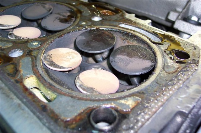

Genau aus diesem Grunde hab ich letzte Woche nen 1.6er Tipo GT Motor gekauft. Motorcode 159 irgendwas,....
hat jedenfalls ne 84er Bohrung und nen 71,5er Hub
Mein Gedanke war die Kurbelwelle evtl im 1.6er Punto zu verwenden (87er Bohrung x 67,4er Hub im Original) das würde dann mit der 71.5er Welle locker nen 1.7er machen......aber leider passen die Zylinderabstände nicht......und damit isses dann hinfällig
wer noch was wissen möchte (Fotos, Infos, ich kanns noch weiter zerlegen und messen) oder evtl. den ganzen Motor (für 50 euro) möchte solls bitte sagen!
