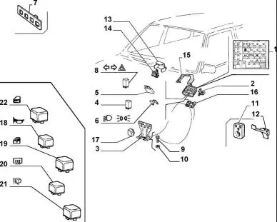

    Es scheint sich offensichtlich um den Halter Nr. 3 auf dem ePER-Tableau zu handeln, zumindest ähnelt er dem, was ich auf Deinem ersten Foto erkenne (Durchbrüche). Er scheint am Schalttafelquerträger angeschraubt zu sein. Benötigt man spez. Schrauben?

    Super, perfekt!! Würdet ihr bitte noch einmal auf das ePER-Bild schauen: Welcher Halter ist es? Denn bei meinem UNO ist in diesem Bereich nichts, außer halt umherlaufende Kabel. Auf dem zweiten Foto sieht man ja deutlich den "Italamec", daneben vielleicht die Relais für elektrische Fensterheber (?).

    So, ich bin jetzt anhand des Fotos noch einmal in die Katakomben gekrochen: Die gezeigten Relais, so auch das ZV-Steuergerät, müßten auf einem Halter montiert sein, der wiederum seitlich am Heiz-/Gebläsekasten sitzt. Und genau diesen "Halter" gibt es bei mir nicht.

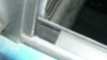

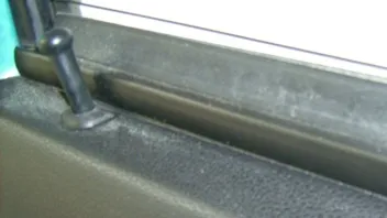

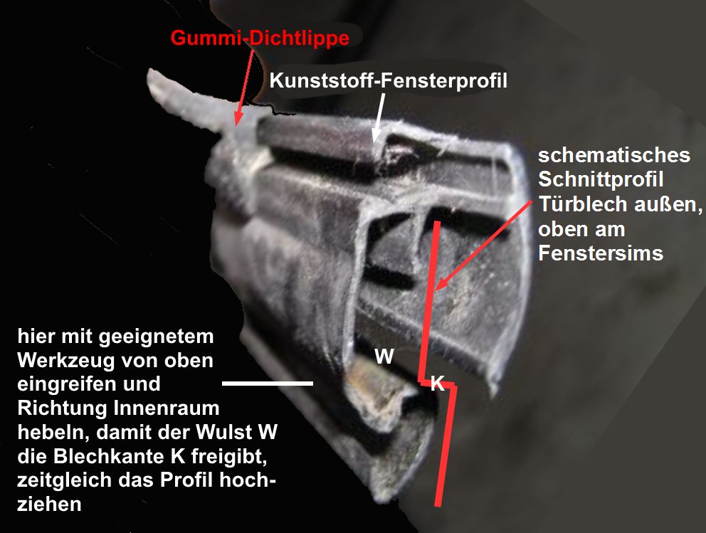

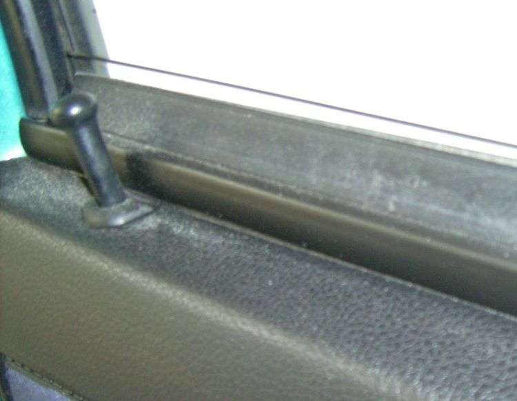

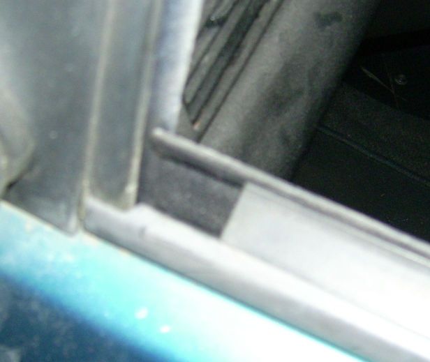

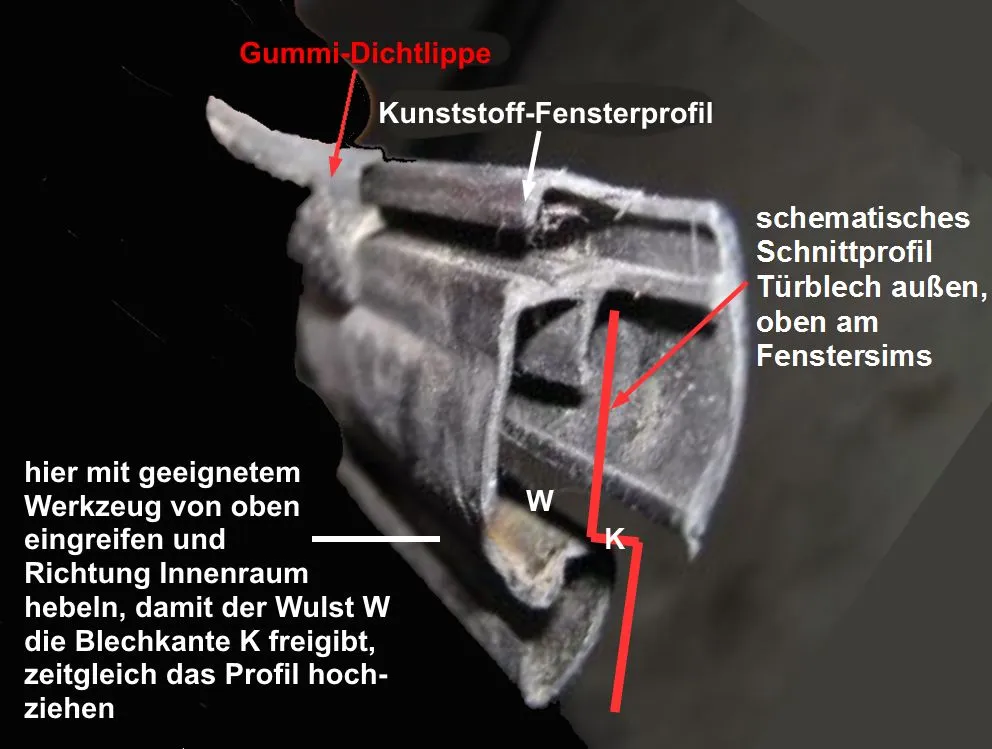

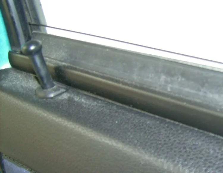

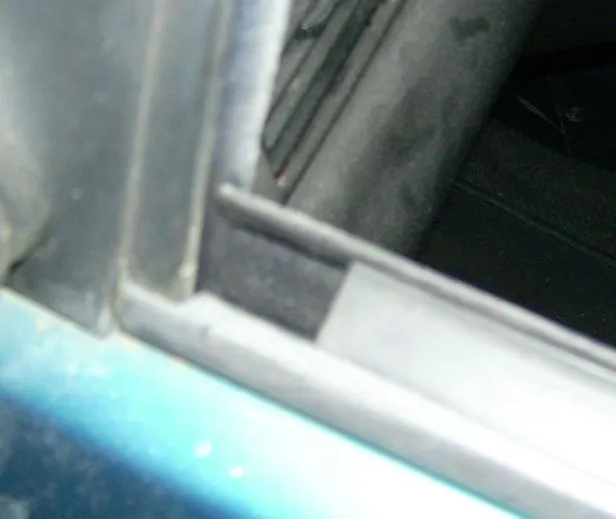

    So, Demontage und Wiedereinbau der Dichtlippen hat hervorragend funktioniert. Ich muß zugeben, absolut easy! Als Werkzeug zum Abhebeln der Kunststoffleiste hat sich ein gekröpfter Stukkateur (Gipser)-Spatel bewährt. Die äußeren geschrumpften Dichtlippen habe ich gegen die inneren getauscht.
    Übrigens, die innere Dichtung - leider immer nur als Zusammenbau Kunststoffleiste mit beflockter Gummilippe - rechts ist noch in Deutschland erhältlich (ca. 25 €), die restlichen u.U. in Italien (sehr hohe Versandkosten!). Die Dichtlippen selbst z.B. als Meterware? Leider bislang ergebnislose Suche.
    Liebe Kollegen, tausend Dank!
    Ich möchte wirklich nicht nerven, aber würdet ihr bitte noch einmal einen Blick auf beiliegende Grafik werfen. Hab' ich im Netz gefunden und etwas überarbeitet. So zumindest habe ich eure "Betriebsanleitung" verstanden. Ist das so o.k.? Der Rückweg ist ja wohl tatsächlich ein einfaches Rasten. Auch wenn ich etwas penibel daherkomme, aber bei den "alten" Kunststoffteilen gilt m.E. der Satz nicht "Probieren geht über Studieren".
    Gruß, Hajo
    Hat jemand eine Erläuterung zur Demontage der Fensterdichtlippen innen und außen an den Türen? Die äußere Dichtlippe ist im Laufe der Jahre in ihrer Länge derart geschrumpft, daß eine "Regenwasserlücke" von ca. 20mm entstanden ist. Die Dichtlippe sitzt ja in einem Kunststoffprofil und ich denke, dieser Zusammenbau muß komplett entnommen werden, um an die Lippe selbst zu gelangen. Gibt's da einen "zerstörungsfreien" Trick der Demontage, ohne die Tür abzurüsten? Um Mißverständnisse zu vermeiden hab' ich zwei Bilder beigefügt.
    Es gibt ja einige Hinweise in den Kurz-Fragen, aber bei der Beschreibung "mit einem breiten Schlitzschraubenzieher in den Schacht fahren und die Schachtleisten heraushebeln" komme ich ins Grübeln, sorry, zumindest dann, wenn das ohne Ausbau der Scheibe funktionieren sollte.
    Dank und Gruß, Hajo
