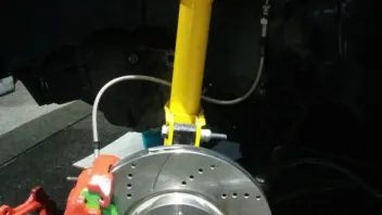

Update kurz und knapp:
- Motor+Getriebe drin und läuft
- Bremse vorn dran (Palio Bremse, Stahlflex, EBC Green Stuff, Monroe Magic camber Sturzeinstellschraube, Spritzschutzblech war glaube Punto)
- Verkabelung fertig, aber noch teils provisorisch befestigt.
- Türen dran, Seitenscheiben drin
- Auspuff dran
bleibt noch zutun:
- erstmal soweit zusammenbauen das er zum TÜV kann
- Front und Heckscheibe einziehen
- Armaturenbrett rein
- Käfig rein
- Sitze rein
- Gurte rein
- Bremsanlage hinten montieren, danach befüllen
- Kleinkram anschließen (Anzeigen, Breitbandlambda etc.)
zur UMC die nach dem TÜV erst reinkommen wird.
- Stecker zur Microplex vollbestückt, Kabelspender war ein BMW ABS Steuergerät
- Zündspule im Wasted Spark funktioniert
- demnächst wird der komplette Kabelbaum gebaut
Es bleibt noch viel zutun.
Gruß,
Marcus
