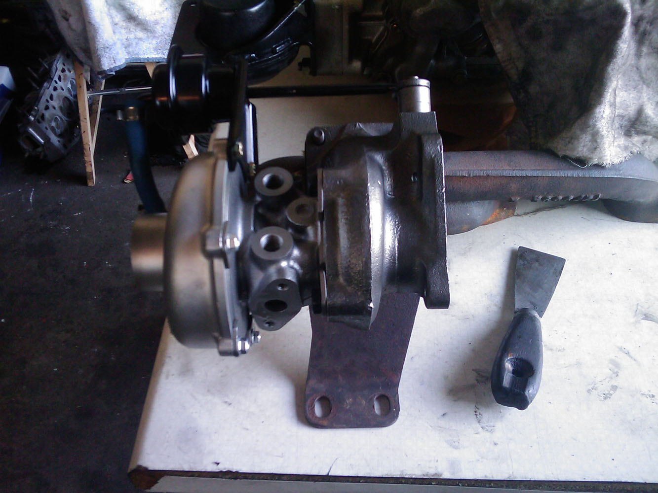

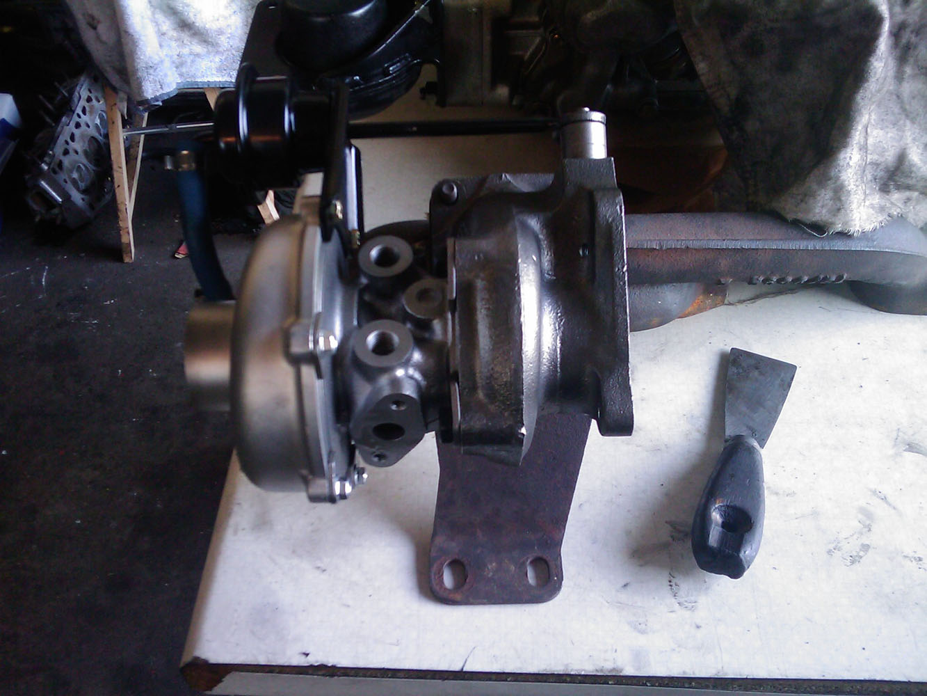

Überholter IHI VL2/3
Ein überholter Turbolader mit Rumpfgruppe VL2, Abgasgehäuse VL2 und Verdichtergehäuse VL3. Aus zwei Ladern wurde ein Lader gemacht, da bei einem das Abgasgehäuse einen Riss hatte, beim anderen das Verdichterrad und Verdichtergehäuse rissig war.

Hab zerlegt keinen wirklichen Unterschied ausmachen können, die Welle vom VL3 etc. passt auch in die VL2 Rumpfgruppe. Aber auf der Rumpfgruppe selbst steht auch VL2 und auf der anderen VL3.
Acki
5. April 2010 um 21:49
Unterscheiden sich die Räder überhaupt?
Verdichtergehäuse ist ja einmal diese Kante aber sonst?
