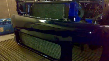

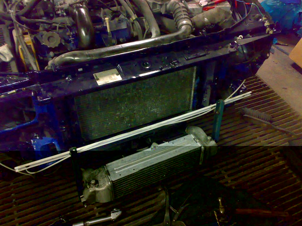

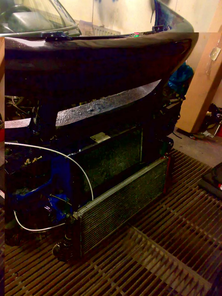

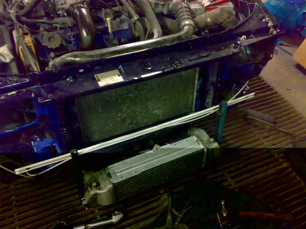

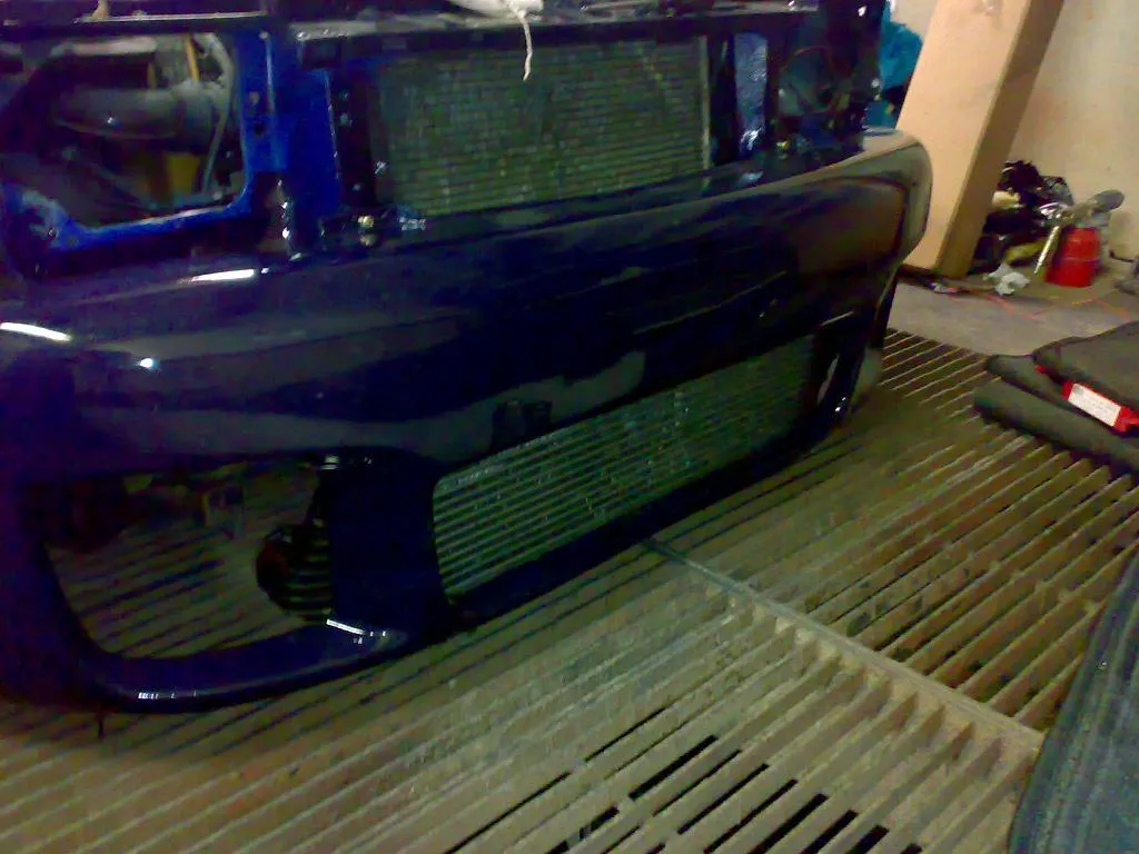

    groß genug und mit elektro lüfter was haltet ihr davon

    Jo sieht nicht schlecht aus könnte passen, gut ist auf jeden fall das er Aludeckel hat und kein Plastik mist. Würde den Lüfter aber weg lassen ist unnötig und beeinflusst nur den Wärmeaustausch negativ.
    Ich glaube ich hab Tinnitus in meinen Augen, ich sehe überall nur noch Pfeifen!! :thumbup:

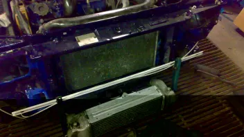

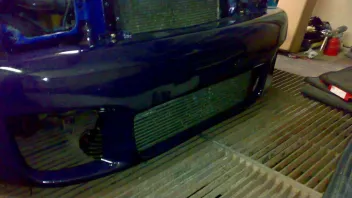

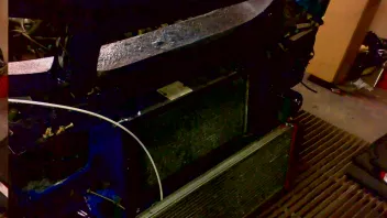

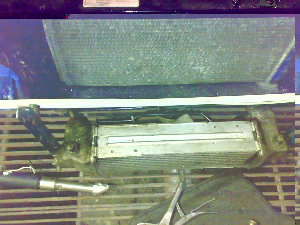

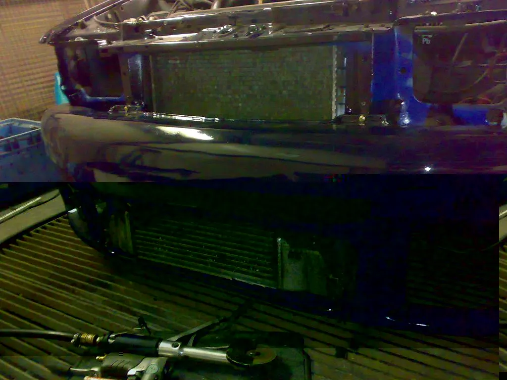

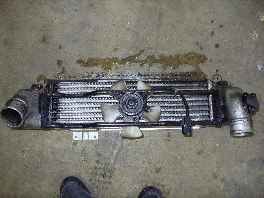

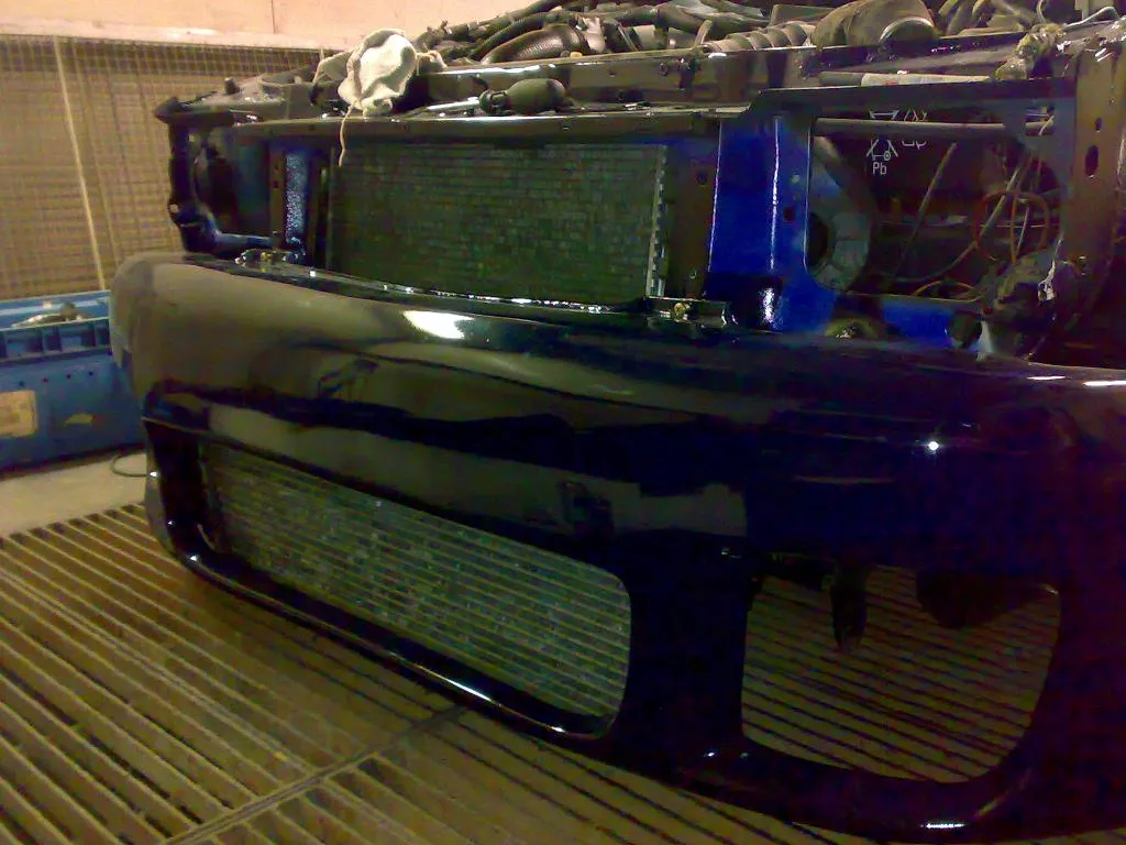

    war ein bissel fleißig

    Sieht interessant aus, hab ja bei mir einen vom integrale reingebastelt und das war schon bissl eng mit der verrohrung.
    Was für ein LLK ist das? Evtl. Ducato?

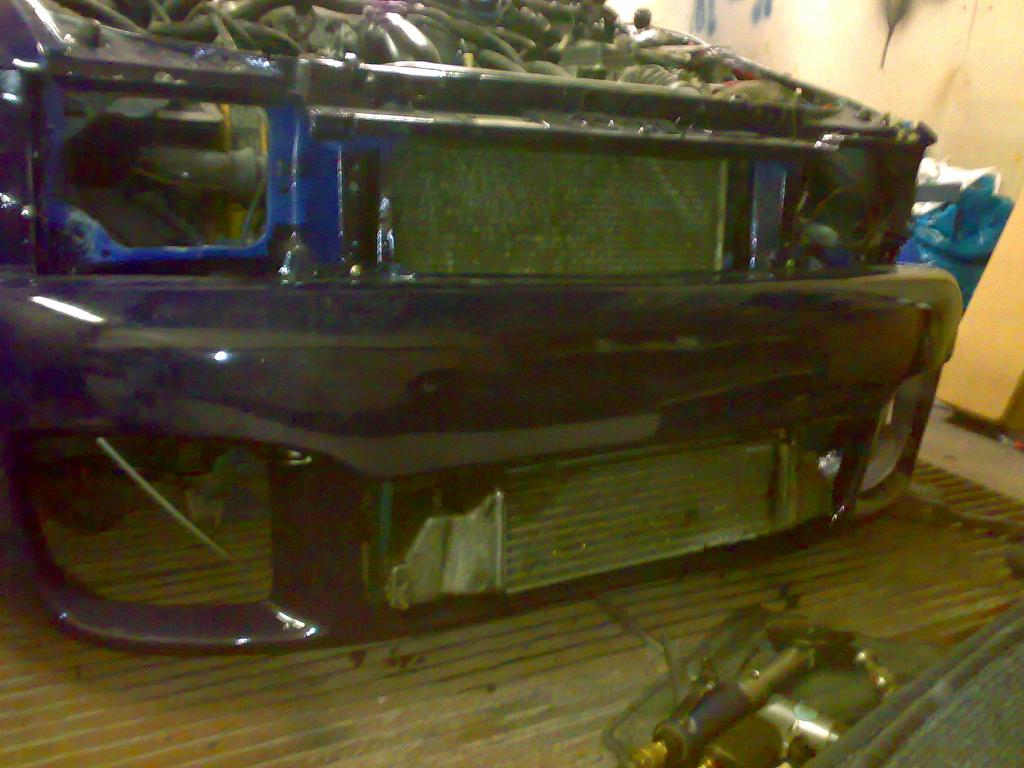

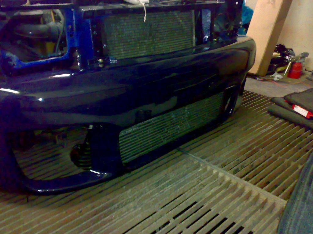

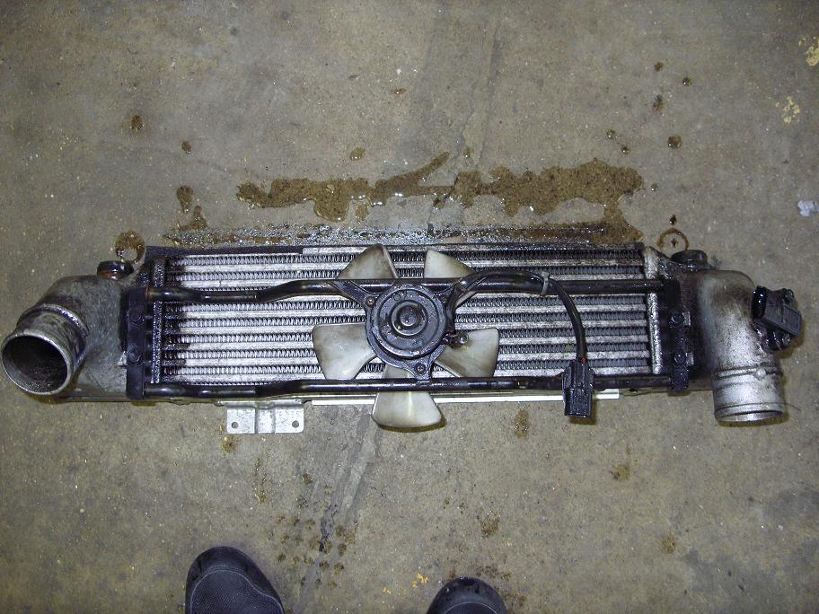

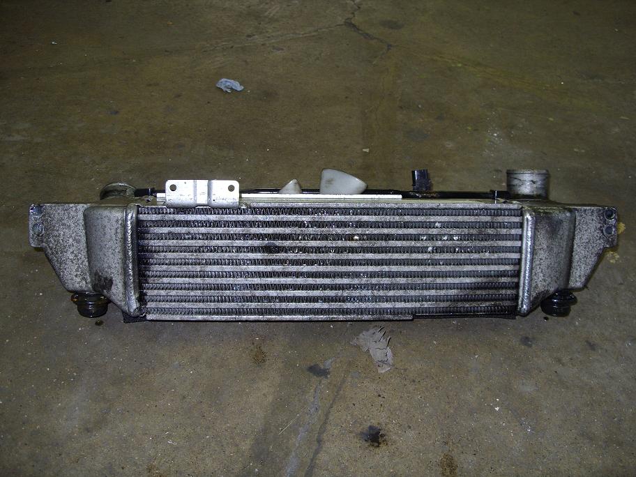

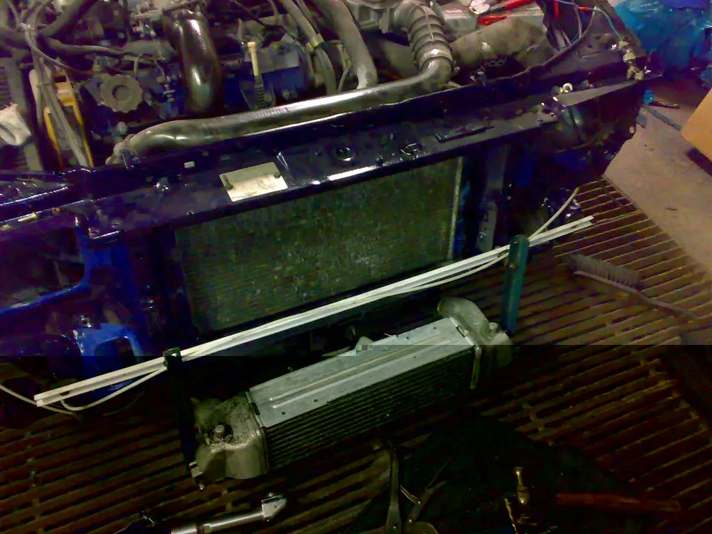

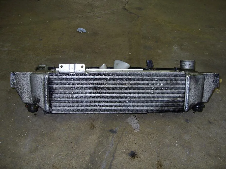

    Glaubt es oder nicht der Groesse llk stammt aus Kai sorento 2,2 vtg ,und das coole sind die Anschlüsse sied die Bilder
    Und der tuv sieht keine Probleme

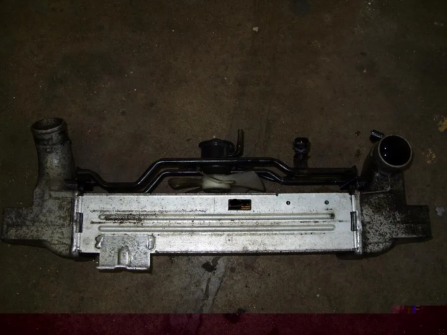

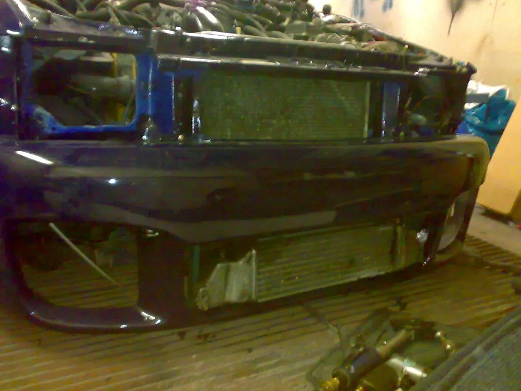

    Zur erst habe ich es mit llk vom iveko versucht aber das gefiel mir nicht, wer Interesse hat soll sich bei mir melden gebe es günstig ab.

    Die Straßen müssen bei euch verdammt gut sein :whistling:
    Oder du hast ne OFFROAD-Bereifung aufem Uno.
    Meinste nicht das du ganz schön tief kommst mit der Frontschürze und dem LLK

    Es sind Winterreifen auf 13 zoll drauf, mit Sommerreifen ist es noch höher aber nicht fiel, laut Gesetz ist Mindestmaß 80 mm vom Boden bis zum Stosfäger.

    ansaugend nehme ich an.
    von welchem KFZ war der LLK Sorento oder Iveco und welchen rohrdurchmesser bringt er mit?

    vom kia sorento der rohrdurchmeser ist 53 mm habe moch einen übrich aber ohne el.lüfter mit lade druck sensor
