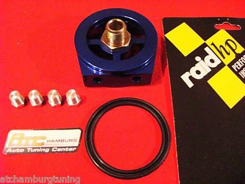

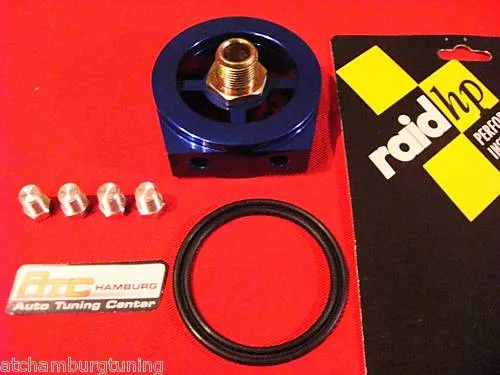

  • Allora per primo devi comprare questo (vedi Foto) e poi deve aggiungere delle Bulbi 1 per la Pressione e 1 per la Temperatura. Se quardi nel mio Profilo e nelle miei Foto vedi la mia Uno che lo montato anche io (ancora pero non attacato sul Tachimetro) il pezzo che ti ho fatto vedere e facile di montare : Smonti il Filtro di Olio ci metti questo pezzo (Foto) tra Blocco Motore e Filtro Olio e tutto Qui :) la quarnizione che dentro il Kit ti serve che lo devi mettere tra il Blocco Motore e il Pezzo (Foto) xche il Filtro ha gia la sua Guarnizione di Casa. Nota che ci sono deine varie Misure delle Flittature devi vedere che hai di bisogno tu e facilissimo chiedi al tuo meccanico che flittatura a il tuo Filtro o il Perno che esce dal Blocco Motore (dove va avvitato il Filtro) e compra il Kit (Foto) con la stessa Flittatura. :) Se hai ancora delle domande ti sono disponibbile Compa :thumbup:
  • grazie compa ;)
    i due bulbi dove li collego.....? sono tutti uguali o di varie dimensioni? quando vado a comprarli chiedo quelli della uno turbo?
    die zwei Glühbirnen, wo sie verbinden .....? sind alle gleich oder verschieden Größen? frage ich, wenn ich eine dieser Turbo kaufen gehen?
  • I due Bulbi li colleghi direttamente sulla flancia (Foto il pezzo blu) che ha 4 canali gia predisposti con flittatura.
    Se aspetti fino la fine di questa settimana faccio delle foto della mia Uno che ho montato lo stesso pezzo :thumbup:
