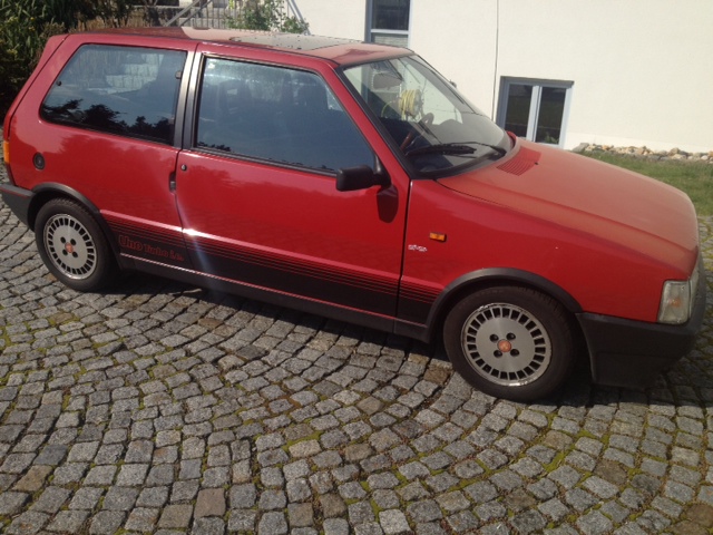

    ich bin neu hier im Forum. Ich habe von meinem Onkel einen Fiat Uno Turbo überlassen bekommen. Baujahr: 1986, KM-Stand: 224.268, der Zustand ist eigentlich ganz gut für das Alter und die Laufleistung das Autos. Der Uno wurde immer nur im Sommer und als "Drittwagen" gefahren - er war auch der Erstbesitzer das Wagens.

    der sieht super schön original aus. dein uno ist aber dezent tiefergelegt, steht ihm gut, sonst soweit alles original. die felgen sind die originalen Cromodora, die waren serienmäßig glanzgedreht und mit klarlack versiegelt. das läuft mit der zeit unter und wird bisserl fleckig. entlacken und neu polieren, dann hast du wieder den urglanz zurück.

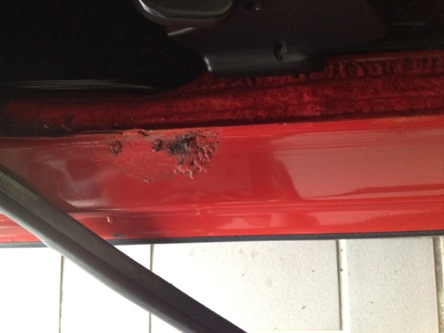

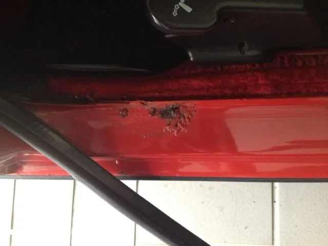

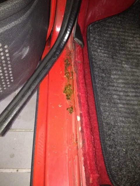

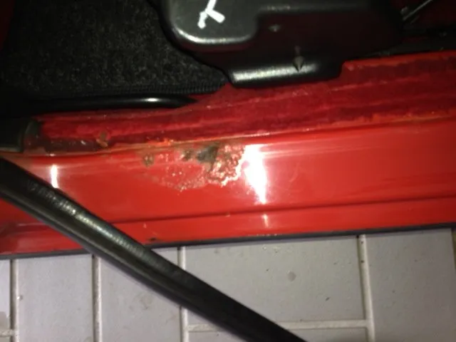

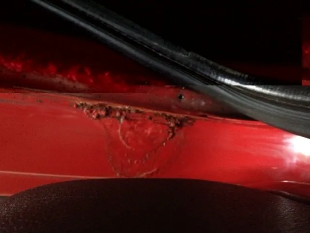

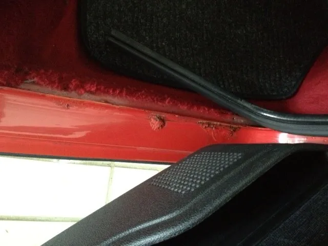

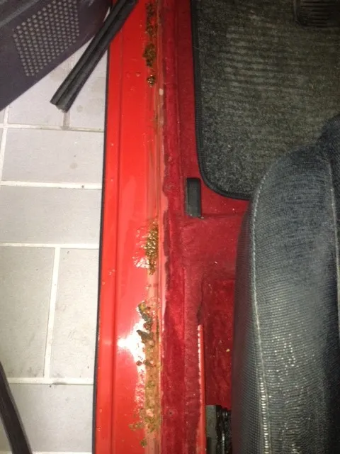

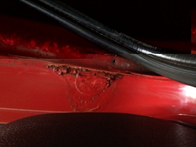

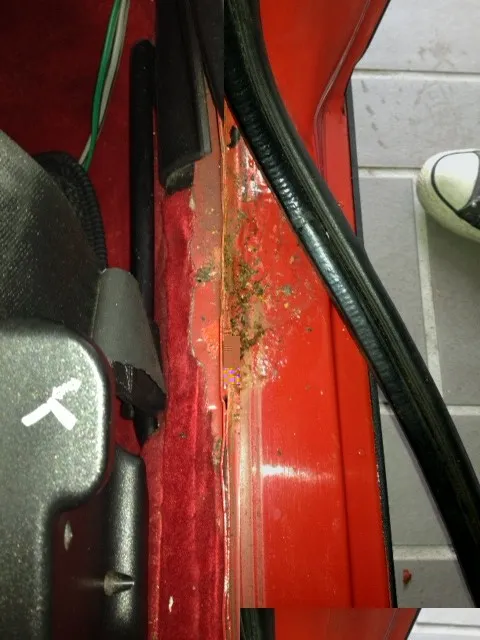

  • Sooo anbei mal die Fotos von den Roststellen:
    1. Linke + Rechte Einstiegsleisten

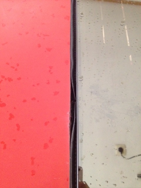

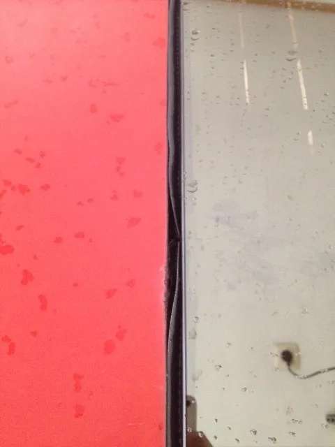

    2. Schiebedach
    Habe den Eindruck das die rechte Seite weniger stark vom Rost befallen ist als die Linke. Ist das viel Arbeit das zu entfernen? Wie schaut es kostentechnisch aus? Macht das die "Profiwerkstatt" in Zeil?
    Achja und der Kunstlederhimmel oder welches Material das auch Immer sein mag hängt je weiter man nach hinten guckt (am stärksten über den Sitzen im Fond) durch. An was könnte das liegen? Hoffe nicht das da schon Wasser durch das Schiebedach durchgekommen ist, Wasserflecken oder Nässe konnte ich noch nicht feststellen.
  • Typische Stelle das am Einstieg unter dem Gummi. Hab bei mir darmals den Gummi weg, alles sauber rausgeschliffen bzw. die Stellen die bereits komplett durch waren rausgeschnitten und sauber wieder eingesetzt. Dann noch alles schön mit Brunox eingepinselt und lackiert.
    Bzgl. der Stelle am Schiebedach hab ich bei mir das Schiebedach ausgebaut und dann auch alles sauber rausgeschliffen und dann aucg mit Brunox eingepinstelt. Ist jetz 4 Jahre her und es nachwievor sauber!
