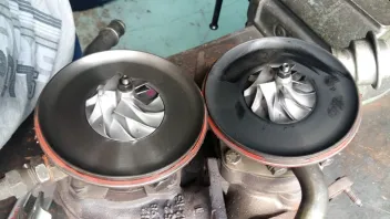

Hat jemand Vergleichsbilder gegenüber original Uno Lader gemacht! Ich kann nur nen VL7 daneben legen und würde da gerne was für die Sammlung haben!

Kann ich heute machen .mein lader kam grad an.habe noch nen 1, 3er hier liegen

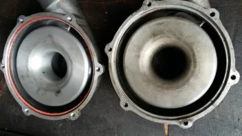

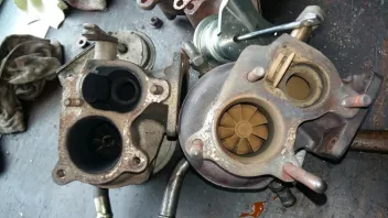

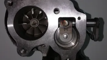

Ich habe dann ja an meinen 1.3 verbaut und habe das Originale Laderad gegen mein VL11Laderad getauscht. Das Laderad vom EB 110 ist nicht dafür geeignet. Habe es getestet und bis 5000 u/min ist gut und dann geht im die Puste aus. Beim Bugatti muß der Lader nur 875 ccm mit Druck versorgen. Die Abgasseite dagegen ist super. Die ist für den 1.6 auf jeden falls geeignet. Ansprechverhalten ist enorm. Im Drehzahlbereich zwischen 3500 und 6500 baut der Lader den druck im zentel bereich auf.

Das Laderad vom EB 110 ist zu klein, auch schon für den 1.3L Motor. Wenn man mit max 1.0 bar fährt geht das. Wenn aber schon der Kopf bearbeitet ist, große Ventile, andere Nockenwelle und der Motor so schon einen höheren Durchsatz hat, muß das Laderad getauscht werden. Schon der wechsel auf das VL3 oder VL5 Laderad ist sehr beeindruckend! Deutlich mehr Leistung und Ladedruckaufbau auf 1.0 bar unter 3500 u/min.
Ich habe noch einen Uno der nur für die Rennstrecke sein soll und habe an dem Motor den Lader mit allen Laderädern getestet. Weil dort viel Platz ist, ist der Wechsel in 40 min möglich. Abgasseitig ist der Lader auch beim 1.6 sehr gut geeignet da er für hohen Durchsatz ausgelegt ist. Am besten geht der mit einen VL11 Laderad.

Der Lader ist von Fiat. Modell weis ich nicht. Nr. ist VA180098 & VA180070 Habe das Verdichtergehäuse vom VL3 dem Laderad anpassen lassen.

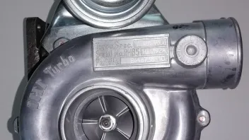

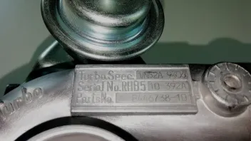

ich hab mir den gesamten Thread hier mal durchgelesen, da ich zufällig noch so einen NEUEN Lader in meinem Bücherregal stehen hab. (ja, es ist nicht das einzige Dekoautoteil hier) ![]()
Er stammt tatsächlich vom Bugatti EB110 bzw. Dauer EB110. Als Bugatti-Teil wurde er mir damals auch angeboten. Im Grunde genommen ist es aber ein ganz normaler IHI Turbolader, welcher in viele Fahrzeuge passt. Bugatti kocht eben auch nur mit Wasser .. ![]()
Da ich hier ein bisschen am Umbauen und Aufräumen bin müssen nun einige "Dekoteile" weg, was auch meine Frau freuen wird.
Im Anhang findet ihr ein paar Detailbilder des Laders. Zum Verkauf steht nur der neue Lader selbst, ohne Dichtungen und Umverpackung.
250 Euro Verhandlungsbasis + Versand. Paypal wird akzeptiert.
Es handelt sich um ein Neuteil. Es wurde niemals verbaut und immer trocken gelagert.

Ohne Modifikation am Verdichter sind die Lader nicht zu gebrauchen, du musst entweder Verdichterrad-/Gehäuse vom 1.3er nehmen bzw. auf was anderes größeres Umbauen. Lese doch mal im Beitrag nach, da steht ja auch dass CoolDaddy den umgebaut hat. Als Basis ist der Lader gut, weil das Abgasgehäuse größer ist. Wer mehr Ladedruck mit 1.3 Serienkrümmer fahren möchte, ohne alles umzubauen, für den ist der Lader sicher eine gute Basis. Wenn du den aber so verbaust, hast du ab 4500 u/min weniger Leistung als mit dem originalen VL2/3 Lader.
