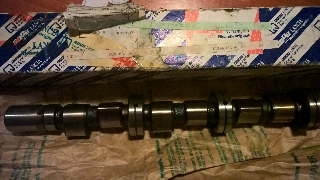

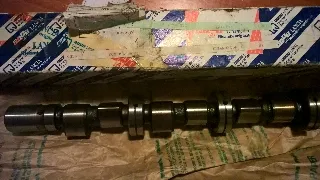

    Andere Nockenwellen gibt es nicht, alle haben exakt die gleichen Steuerzeiten. Ggf. gibt es zwei oder drei Teilenummern, die haben aber überhaupt keine Aussage über die Steuerzeiten. Es gibt immer Teile die durch anderer ersetzt werden, auch möglich dass sich minimal was ändert (z.B. Fertigungsprozess etc.), aber das wurde hier auch nicht gefragt oder?
  • das interessiert mich jetzt aber mit den nockenwellen ?(
    sind die unterschiede mit blossem auge sichtbar ??
    gruss
    chris :bier:

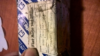

    Nein, aber an der Original Ersatzteilnummer auf der Verpackung sieht man den Unterschied. Werden wahrscheinlich ein paar Grad auseinander liegen!
  • Danke schon mal.
    Kannst Du die Teilenummern der Nockenwellen mal abtippen, würde mich auch interessieren. Wären die zu verkaufen?
    ABER die unterschiedlichen Nockenwellen können ja nicht die verschiedene Verdichtung erklären. Weiß da einer was genaueres? Die Kolben sollen laut Mahle Katalog beim 74kW wie auch beim 77kW gleich sein. Blieb ja nur der Kopf oder die Kopfdichtung??
  • Ja, kann Ich machen, werde sie heute online stellen. Zu verkaufen sind die nicht, die habe ich mir vor 15Jahren auf Lager gelegt.

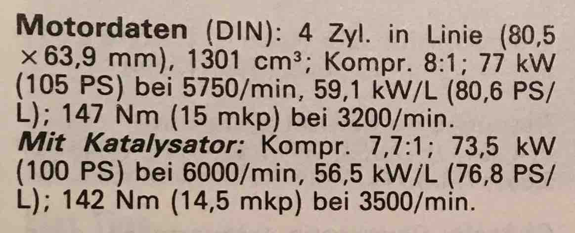

  • Die Quelle der verschiedenen Verdichtungsverhältnisse ist die Motor Revue Jahresausgabe aus der Schweiz, die sind in der Regel sehr korrekt was die Daten angeht.

  • Hi Alex,
    das find ich grad witzig mit der Quelle der Motor Revue :D
    Die Betriebsanleitungen vom MK1 sagen nämlich 7,7:1 beim 1301 no Kat und 8,0:1 wenn man beim MK2 1301 g-kat nachkuckt. Also genau andersrum.
    Das Werkstatthandbuch sagt zum 1301 immer nur 7,7:1 aus.
    Ich habe hier ungefähr 1/2 tonne Literatur über den uno. Da steht schon viel Blödsinn und auch übersetzungefehler kommen auch oft vor.
    Papier ist geduldig
  • Das ist die Ausgabe 1988 der Motorrevue, also alle Neuwagen weltweit zusammengefasst. Die Verdichtung vom MK2 haben die also nur weissagen können. Auch google war da noch nicht erreichbar ...
    Am plausibelsten ist der Gedanke mit dem verschiedenen Oktanzahlen von Bleifrei und Verbleit iVm dem Klopfsensor und dem Kennfeld kommen dann klar verschiedene Leistungen heraus. Zudem drosselt der U-Kat den Abgasstrom und führt zu einer schlechteren Füllung im Kopf.

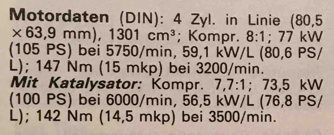

  • Es ist sogar bewiesen das die Daten nicht stimmen. Auf genau diesen Blättern.... Steht ja da eindeutig. Die hatten nie 1283ccm . Und das trotz gleichem Hub und gleicher bohrung ( was ebenfalls da steht)...... noch fragen?
    Oder willst du unbedingt hören dass sie unterschiedlich waren?
    :D Gut Ding will Weile haben.
    Stimmt die 1,3 hatten immer 1301ccm, was ich aus Erfahrung weiß, die Pleuel und Kurbelwellen sind gleich!
    Na wer weiß, wie die Italiener hier pi gerundet haben. Mit der deutschen Steuerformel komme ich schon auf 1291ccm. Plausibel ist es natürlich schon, dass der ohne Kat mit geringerem Abgasgegendruck auch höhere Verdichtung fährt. Aber wir reden ja hier von einem sehr kleinen Unterschied ... Sind denn die Teilenummern der Zylinderköpfe gleich?
