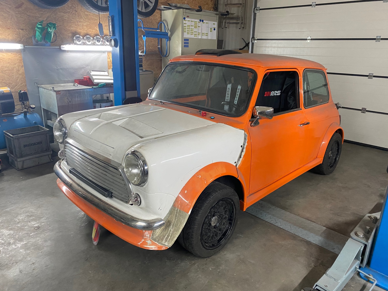

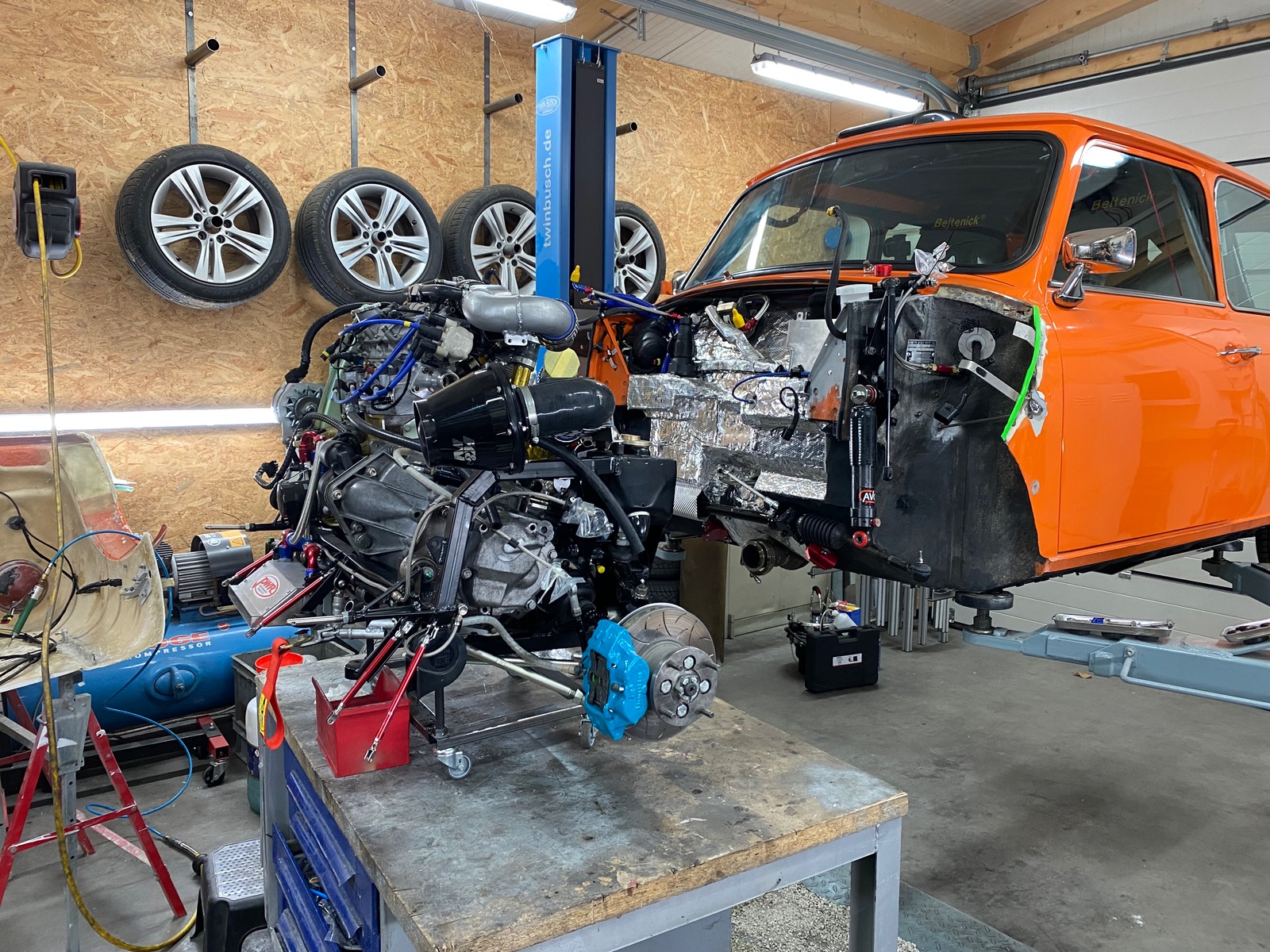

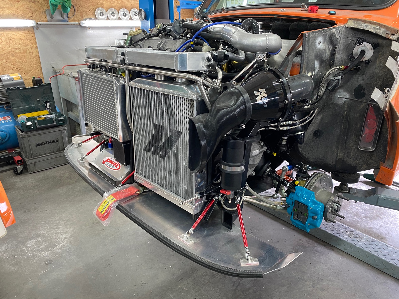

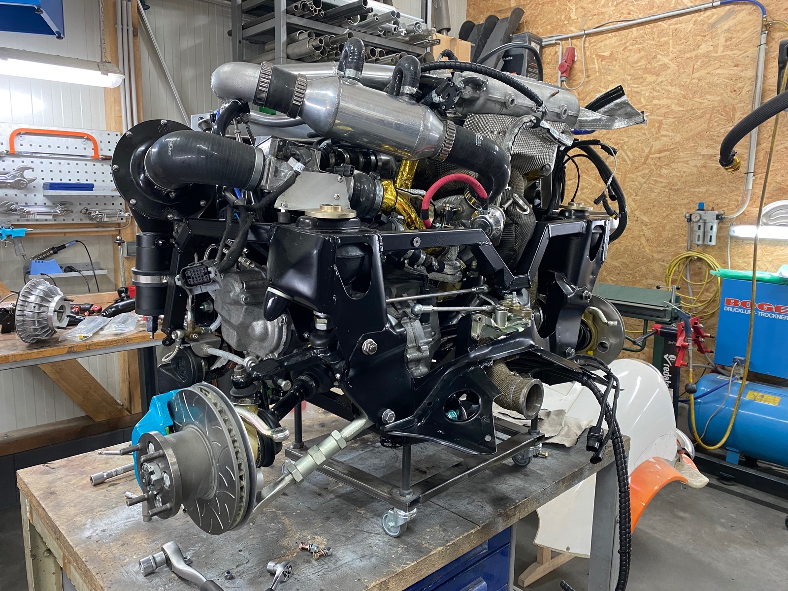

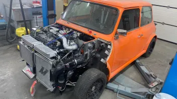

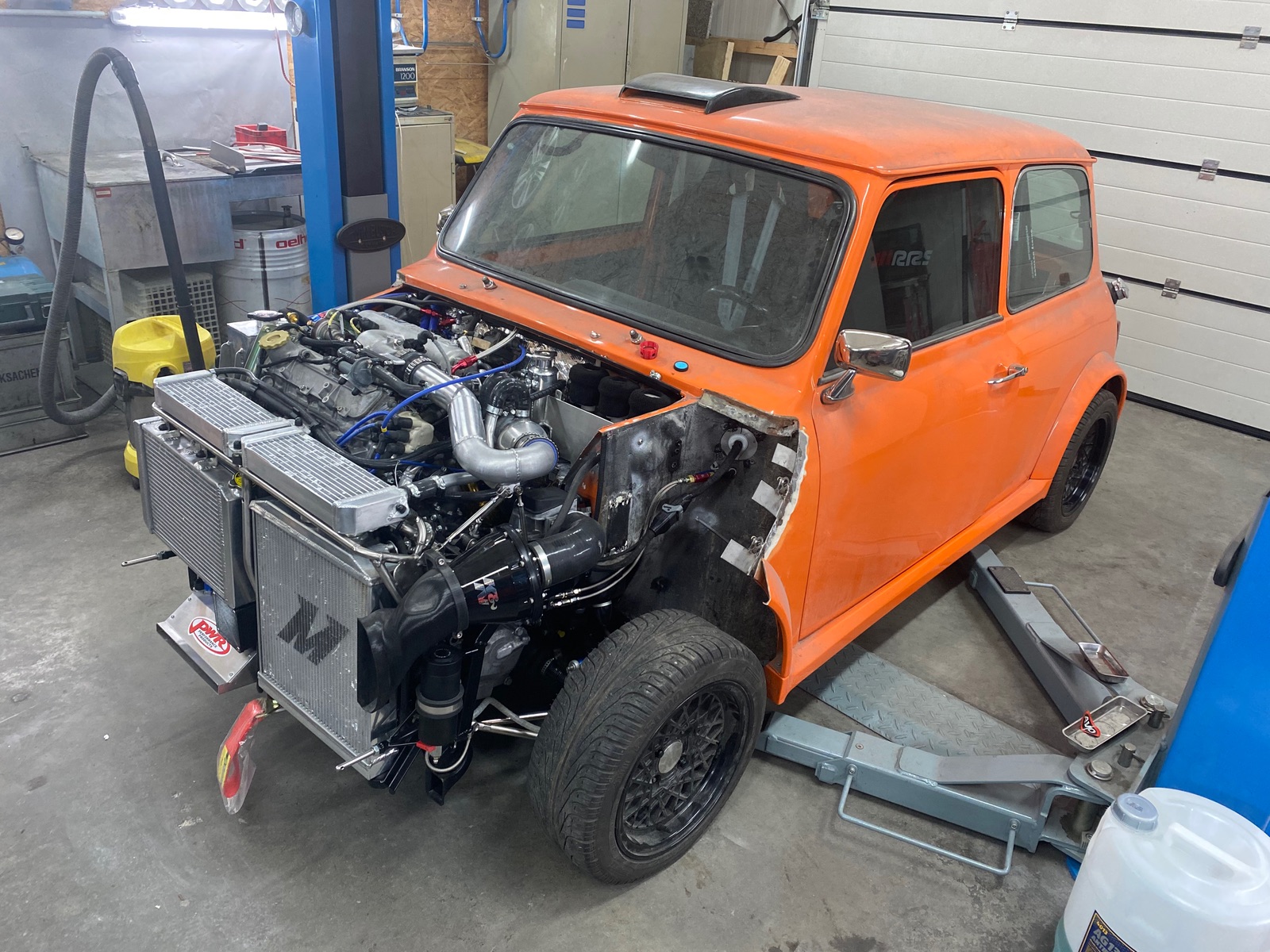

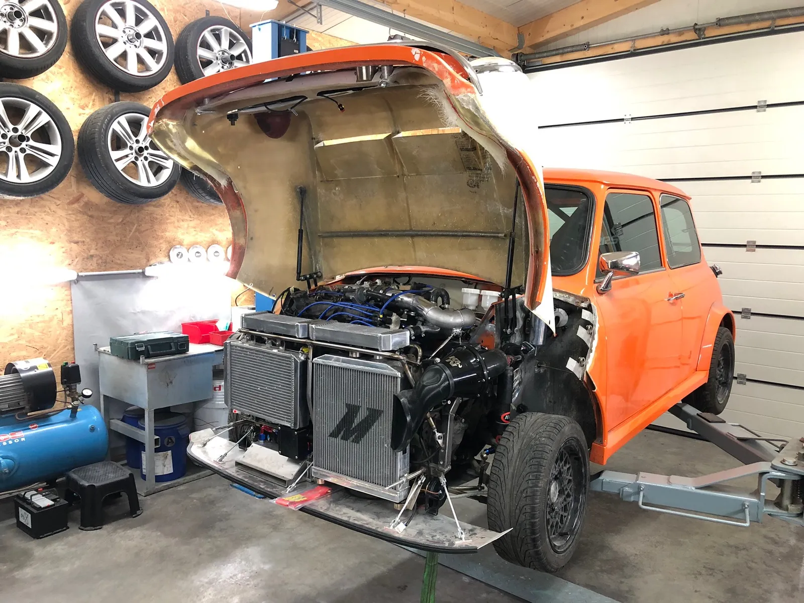

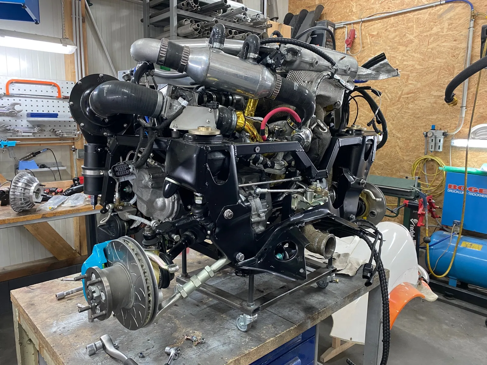

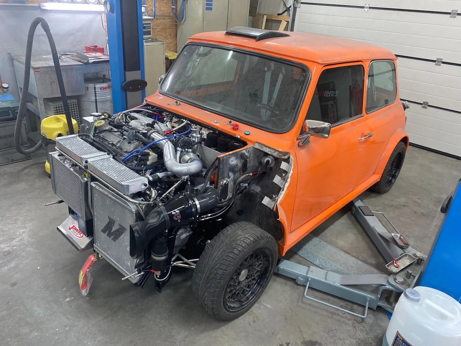

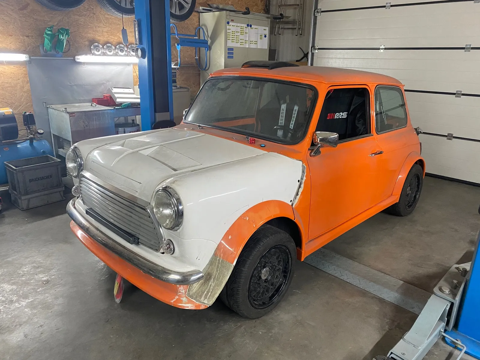

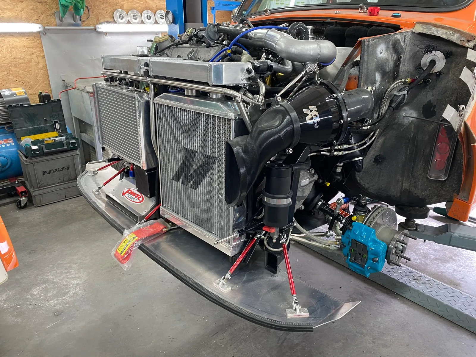

    Ich habe einen Uno Turbo Motor 1.3 ie in einen alten Mini gesteckt. Jetzt ist alles neu aufgebaut und verkabelt und das Ding möchte einfach nicht starten. (bzw. nicht ohne Hilfe)
    Er geht nur an, wenn ich kurz mit Bremsenreiniger „Starhilfe“gebe, dann läuft er normal und nimmt auch Problemlos Gas an.
    Ohne „Starthilfe“ kann ich Orgeln so lange ich will, da kommt kein Tropfen Sprit in den Brennraum.
    Also kommt er irgendwie mit dem Anlasser nicht auf die benötigte Drehzahl, damit die Jetronic das Signal zum einspritzen bekommt.
    Woran könnte das liegen?

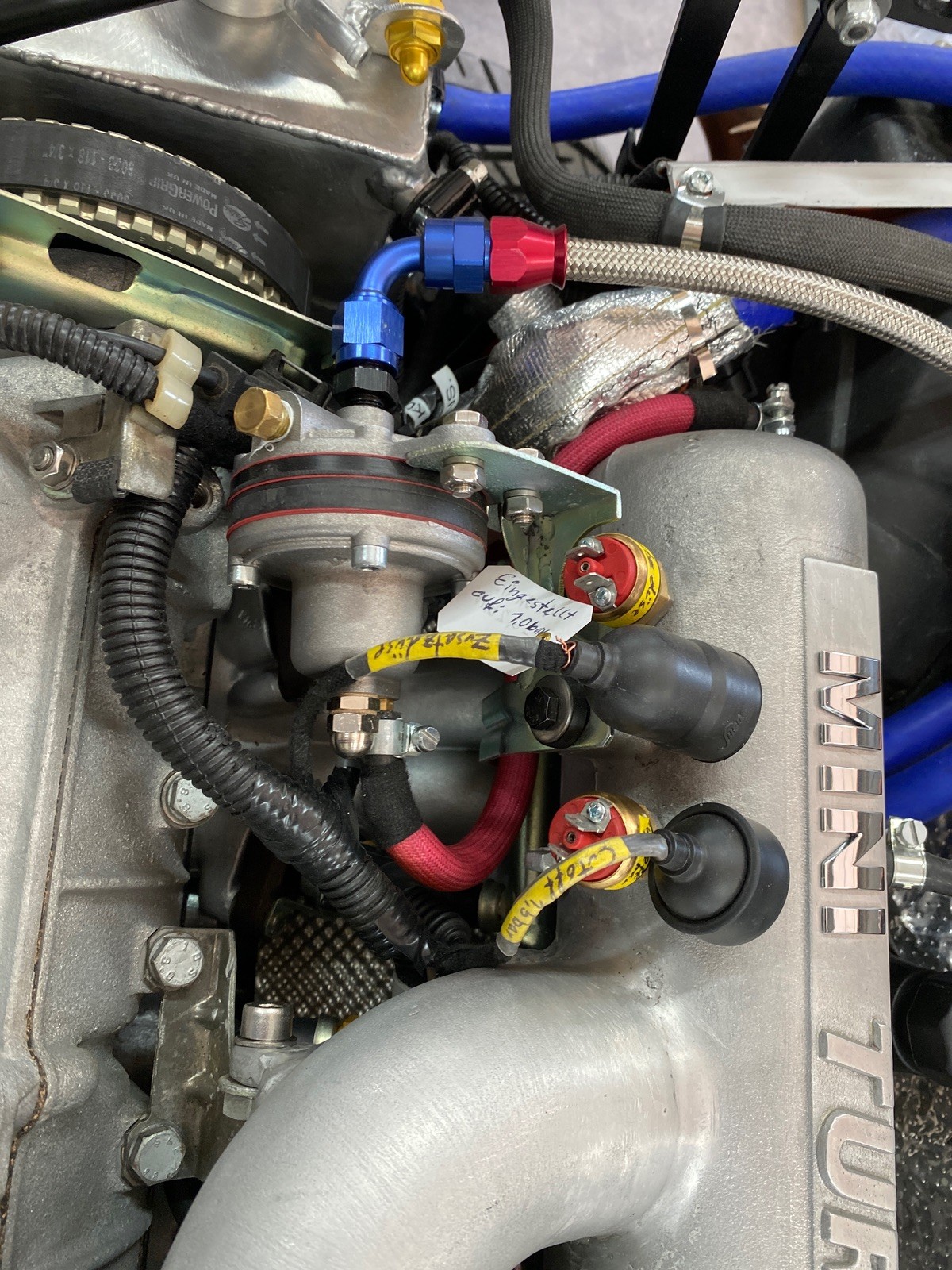

    Kraftstoffpumpe geht kurz beim Starten an. Kraftstoffdruck bleibt bei 3bar ohne Verlust.
    Zündfunke ist da, Sensoren und Relais sind alle neu.
    Für eure Hilfe wäre ich euch sehr dankbar.

  • Achso:
    Steuergeräte sind vom 1.3 ie mit Kat.
    Kabelbaum auch, wenn nicht selbst verkabelt.
    Alles gemäß Stromlaufplan aus mehreren Reparaturleitfäden verkabelt und durchgemessen.

  • Hi chrisuno, ich sehe da kennt sich einer aus.😉
    Achsgeometrie ist komplett einstellbar.
    Das Fahrerlebnis hat positive und negative Seitenist aber auf jeden Fall unvergleichlich, das stimmt wohl.
    Bremsanlage ist 8,4“ vom Metro Turbo. Die Minisport sind nicht TÜVbar und KAD gibts nur in 7,9“ mit Gutachten.

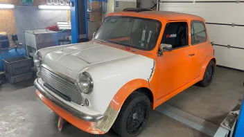

    Ich bin gerade dran mit meinem TÜV-Prüfer alle Unterlagen zusammen zu tragen, damit er Legal auf die Straße kann. Also doch, er bekommt TÜV 😁
    Die Front ist 90mm länger (nicht clubman), sonst hätte ich keine Kühler untergebracht 😅.
    Gruß Markus

    Aber der Motor gefällt mir echt gut. Vor allem die serienmäßige Kolbenbodenkühlung ist klasse. Wollte schon eine rein machen und bin vom Glauben abgefallen beim öffnen des Motors🙈

  • Ich würde mit LED Prüflampe schauen ob ein Signal an den Düsen ankommt. Schalt plus von der Zündung und masse getaktet vom Steuergerät.
  • Hi Acki,
    das mit der Prüflampe habe ich schon gemacht um zu schauen ob die Düsen überhaupt die Order bekommen etwas zu machen.
    Das hatte ich gemacht bevor mir mein Kollege sagte ich soll einfach mal Bremsenreiniger rein sprühen. Was ja dann funktioniert hatte 😲.
    Jedenfalls Ergebnis der Prüfung war, dass die Lampe einmal kurz zu Beginn des Startens aufblitzt und dann nichts mehr macht. Daher auch der furz trockene Brennraum auch wenn man lange orgeln lässt.
