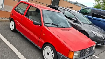

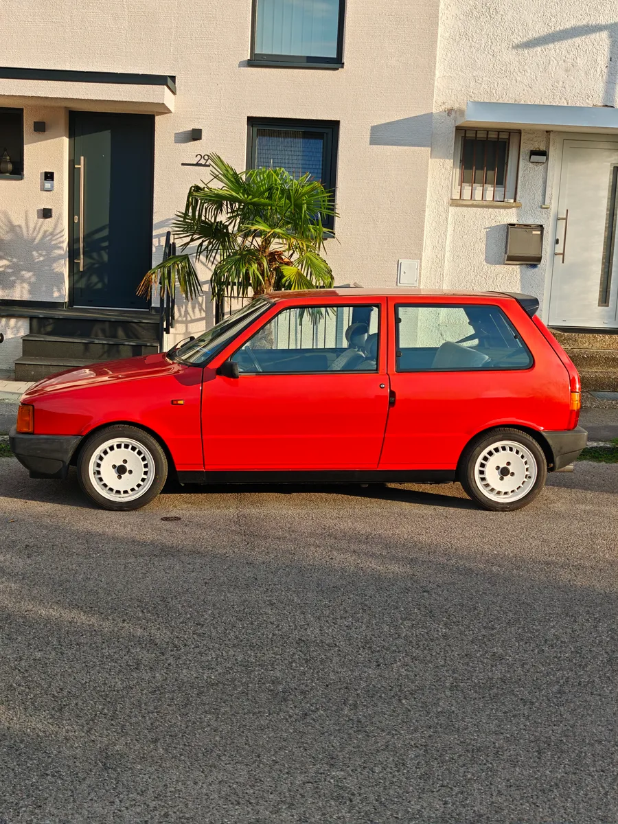

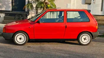

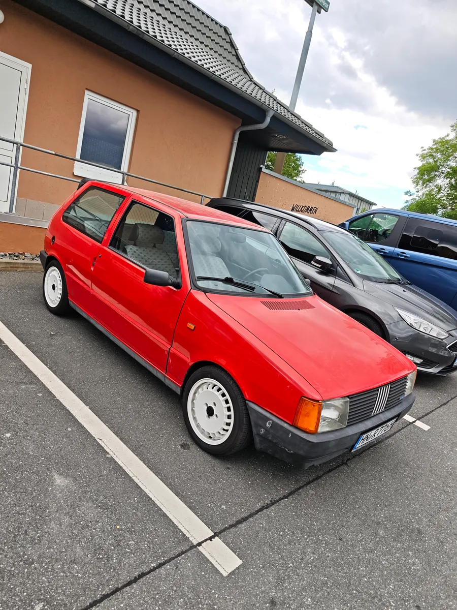

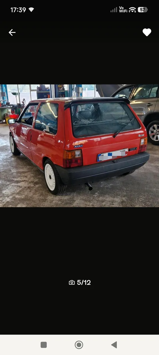

Sorry,
War längere Zeit im Ausland.
Ich habe den Uno vor ein paar Monaten von einem Bekannten gekauft. Steht sehr gut da. BJ 84 . Wenig Kilometer.
Habe momentan Probleme mit den Achsmanschetten Getriebeseitig. Sind undicht, und habe lange gebraucht die richtigen zu finden. Nun werde ich sie am Wochenende tauschen und hoffen dass alles dicht wird.
