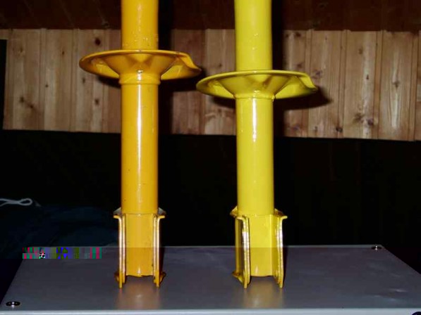

Finde den Fehler
Wo hast'n das schon wieder ergaunert?
der eine hat einen tieferen federteller oder der eine einen hörern
1 Punkt für DoniTT, der eine ist tiefer
acki acki, bei mir wird nichts gegaunert
ich tippe auf selber umgeschweist

Der rechte ist heller Gelb
Ne quatsch.
hats dir nen Tieferleger selbstgebaut.grins.
Und welche Ferdern nimmst dann her? -
richtig, hab ihn 20mm tiefer gesetzt, mal sehen wie das optisch kommt mit dem 60mm novitec federn
Aja neue Art des Bosch Fahrwerks,oder Black und Tiefer Fahrwerk
steh grad auf der leitung, was ist ein bosch fahrwerk?
Sowas Ähnliches wie Fichtel & Flex
aaaaaaaaaahaaa, jetzt gings
joaaaa, so könnte man das bezeichnen. wenn die feder nicht tiefer kommt muss man ihr halt etwas nachhelfen
und warum nicht pressen lassen
wäre doch weniger arbeit oderbussi Mauro
Beim Pressen kann es sein das die Federn brechen etc.

Wenn du denn Federteller tiefer setzt ,
musst du dann nicht auch die Kolbenstange kürzen ,
von wegen vorspannung der Feder?
Da du ja auch 60er Federn hast , dürfte da ja schon eh nicht mehr viel Vorspannung gewesen sein ,
oder täusche ich mich !?Wenn ich das verkehrt sehe bitte ich um Aufklärung

@Risk , das siehst du schon richtig, aber die Kolbenstange ist um 40mm gekürzt, passt also immer noch knapp mit der vorspannung.
