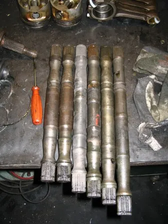

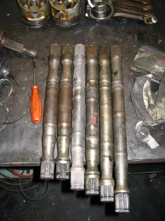

So hab heut mal am Dachboden gewühlt, und einige Antriebswellen aus der versenkung geholt um evtl. die Richtige zu finden die dann einfach passt. Vorweg keine passt.
Hier mal ein Bild von den Wellen die ich zerlegt und gereinigt hab, mal der Reihe nach von links nach rechts.
Die ersten Beiden sind vom Uno, denk mal 1.3.
die dritte is vom Uno entweder 1.4 oder Beifahrerseite, die vierte mit den roten Flecken ist von meinem Tipo 16v, die fünfte weiß ich nimmer wo die her is denk aber auch mal vom Tipo , die Sechste is ebenfalls von meinem Tipo aber mit dedra turbo getriebe.Turbo_Kaktus:::
Die von rechts gesehen erste is von dem Dedra Turbo und is meine Längste, also wennst sowas brauchst mess ich die mal aus

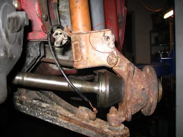

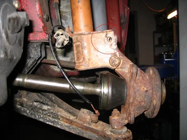

So und so siehts montiert aus, mit der Kürzesten kann man im ausgefederten zustand fast die schraube reinschieben, bringt aber rein garnix weil die beim einfedern dann dauernt auf das getriebe drücken würde, also muss ich kürzen......
1.3er und 1.4er Turbo haben die selben Wellen, aber halt zwischen Fahrer und Beifahrerseite ist nen Unterschied in der Länge und in der Dicke.
