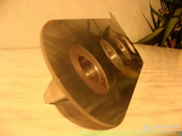

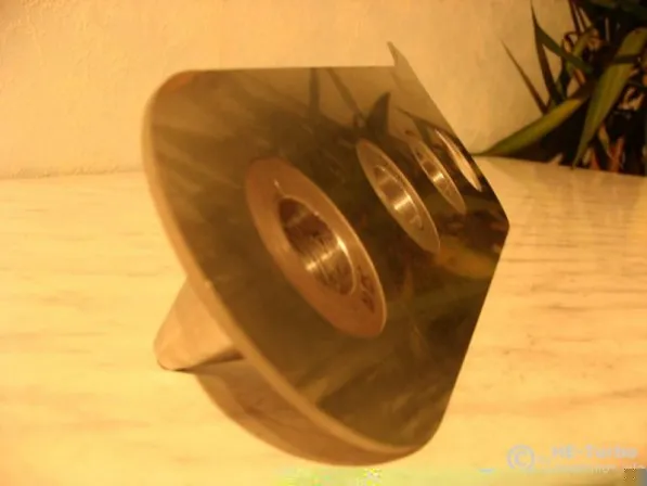

Mein Krümmerflansch ist fertig, war recht aufwändig das Teil abzuzeichnen aus einer Dichtung, mit passenden Maßen und den blöden schrägen Bohrungen, genauso wie der Hosenrohrflansch, beides passt aber einwandfrei =)
Das Alublech mit Trichtern ist für die Ansaugbrücke.
Jetzt hab ich erstmal eine Bestellung für die nötigen Aluteile rausgegeben... verdammt da kann man Geld versenken... ein Rohrbogen 24.50...
Ja und Kopf war mal kurzzeitig demontiert um die Lage mal zu begutachten, passt, also neue Dichtung und schauen was läuft -
sehr schöne teile, hast du den flansch bohren lassen oder sind die schrägen bohrungen auch gelasert bzw. wassergeschnitten?
der kopf ist hoffentlich nicht der bei dem man in den auslasskanal sieht? lag der motor 10 jahre im meer?
Der Flansch an sich ist Gefräst und die Bohrungen sind, genauso wie das Alublech, sind mit einer Drahterodiermaschine geschnitten =)
Ja der kopf so ähnlich, stand drei jahre im Wetter, da hab ich ja dann einen Frisch gemachten 2 liter... -

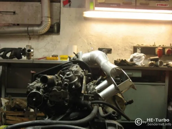

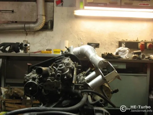

Und es geht weiter
Kniestück:
fiat-uno-ig.de/attachment/3813/fiat-uno-ig.de/attachment/3814/
Ansaugbrücke:
Endlich mal ein Fortschritt zu sehen
fiat-uno-ig.de/attachment/3817/denk die sind von den Rohrlängen ok, wird momentan alles FIM berechnet....dann werd ich sehen
