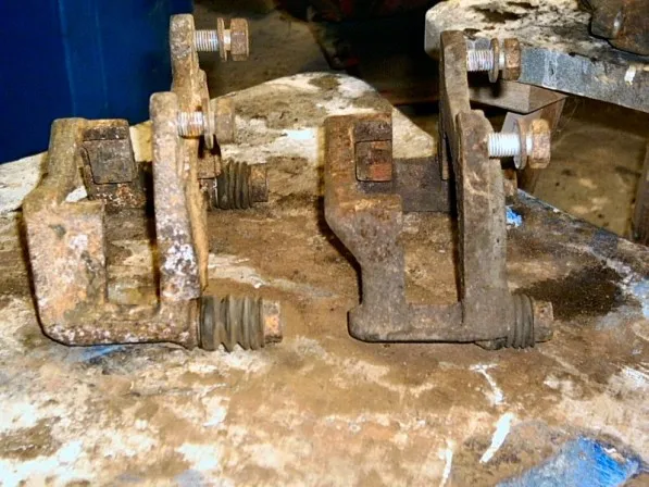

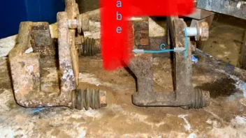

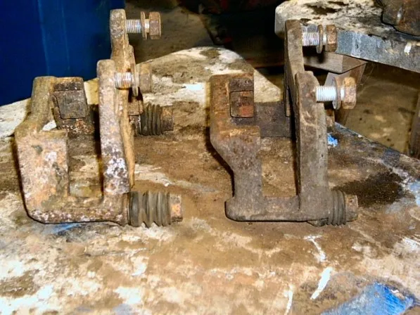

    Croma Turbo Bremssattelhalter für mich im vergleich zum Uno Turbo Bremssattelhalter mal fotografieren. (nebeneinander legen wie auf dem einen Bild was ich gepostet habe)
    Dann auch mal anschrauben und vom Uno versuchen die Scheibe drauf zu machen. Dürfte normal nicht gehen weil zu hoch (6mm).
    Bitte alles mit Bildern!
    Falls du einen Alfa 155TS oder Punto GT hast, von dem die Scheibe drauf tun beim Uno, sollte passen.
    Falls du nen GT hast, mal Halterung mit der vom Croma vergleichen, müsste identisch sein.
    Wenn ja, bitte ein Bildbeweis ;)

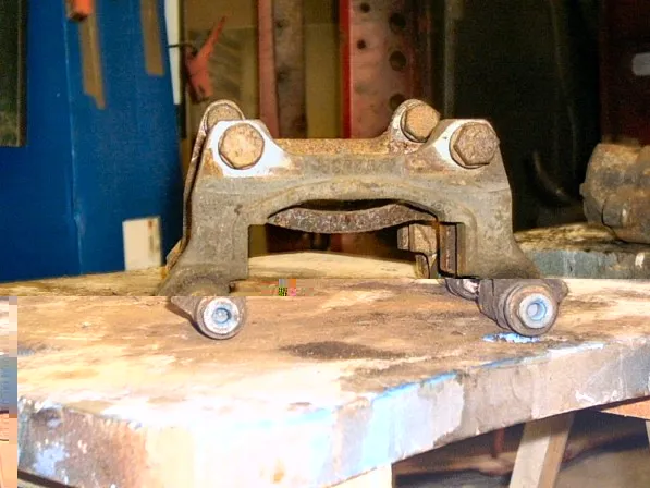

    Habs mir angeschaut, wenn man dieses Blech abkriegt an der HA kann man da sich ja was passendes bauen, da ist es dann eigentlich vollkommen wurscht was man macht. Und wenn man die Serien Sättel weiter nach aussen setzt um 240er oder was auch immer zu montieren.
    Ach ja, falls jemand nen TÜVer an der Hand hat der bei sowas über sich reden lässt, ich wäre daran interessiert! Paar km für ne Eintragung jucken mich nicht. Bei uns werde ich auch nochmal bissel auf'n Buschhauen... voraussetzungen prüfen dafür usw. usf.
    Wie gesagt erstmal VA was passendes finden, da will ich nix selberbauen müssen, das mir zu gefährlich wenn da was bricht...
    /edit:
    So habe vom GT3 die Bremsen abgebaut und wollt den Uno kram ranbauen. Genau das entgegengesetzte Schauspiel wie beim Uno mit den Alfa Bremsen.
    Wenn ich den Halter dran machen will dann steht der auf Stoß, müsste halt ET40 sein die Uno Scheibe damit die mit Uno Sattel und Halter passt.
    Mist hab mir die Halternummer nicht aufgeschrieben 792618 pder sowas?! Kann des sein... keine Ahnung... jedenfalls frag ich mich echt was der Ante da gefahren ist...

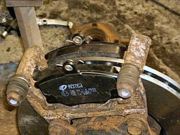

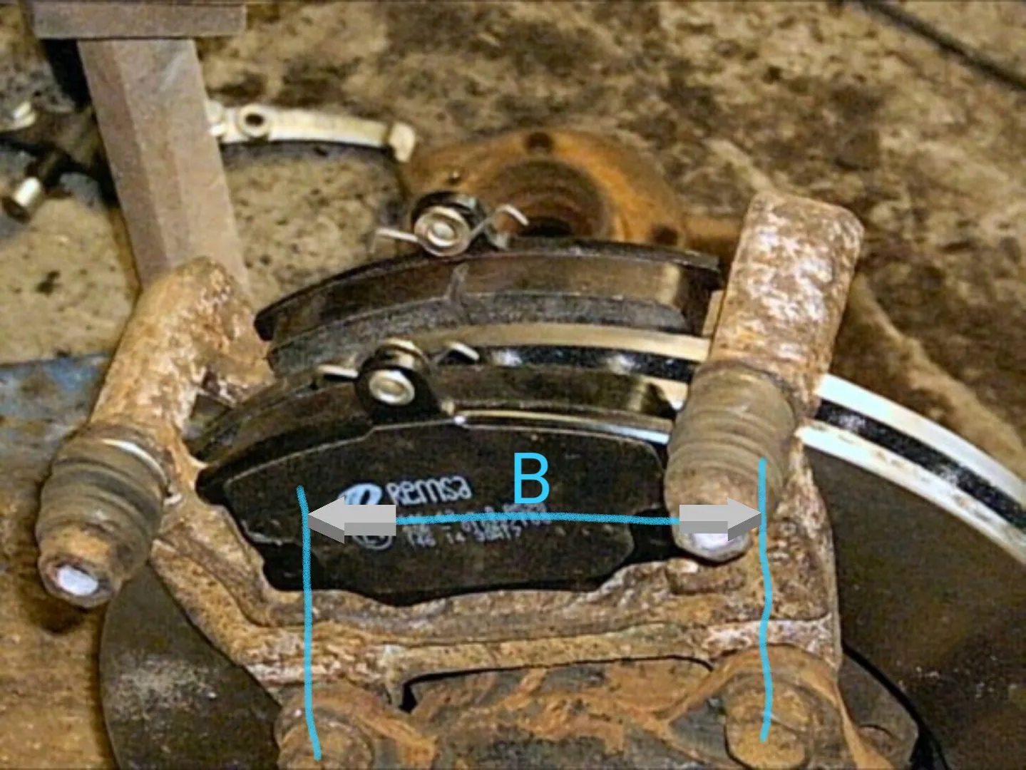

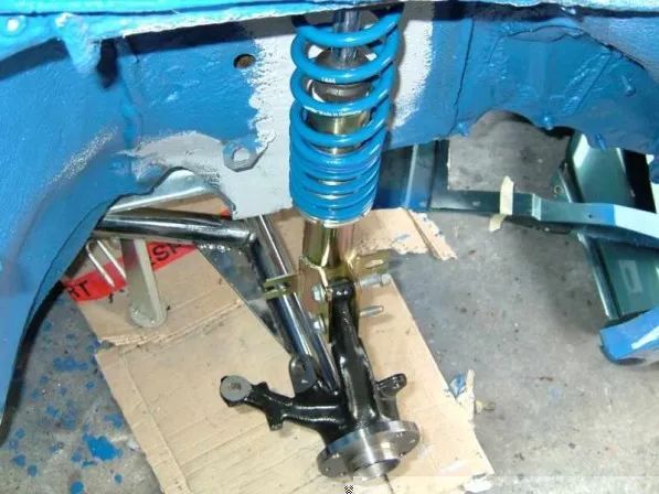

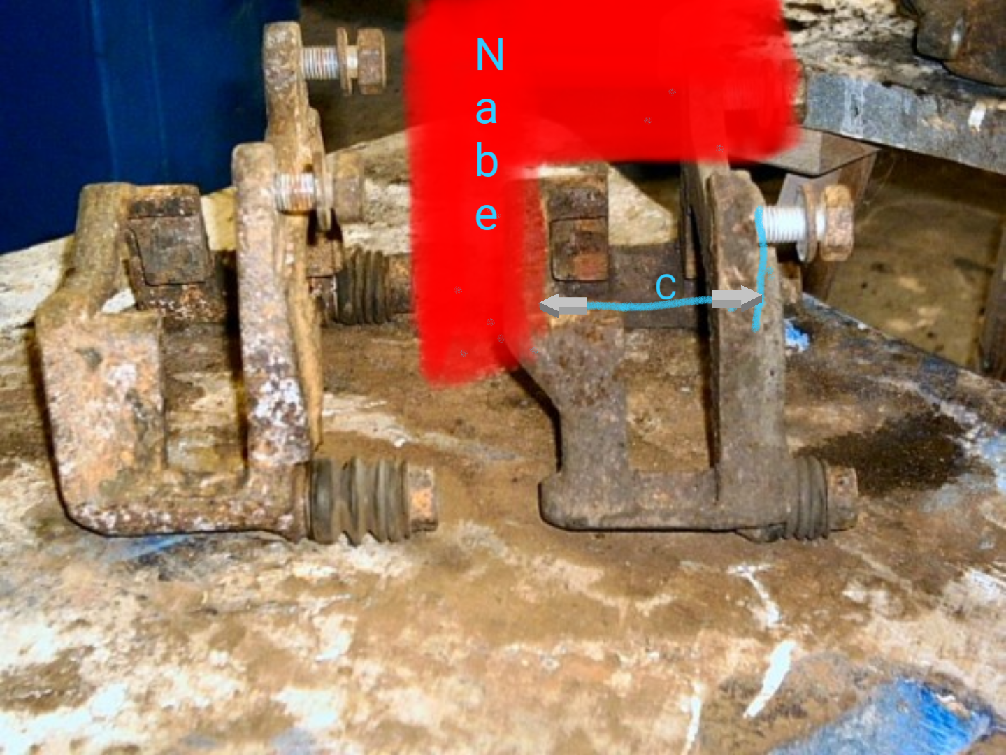

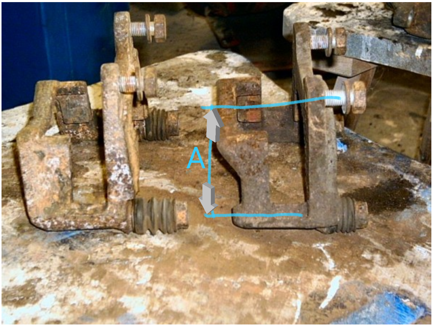

    Hallo, da ich ja beabsichtige die bremsen von fiat an meinem buggy zu adaptieren
    Adaptierung der Bremsanlage eines Uno
    Ist dieser Beitrag hier sehr interresant für mich.
    Hat jemand die Möglichkeit die bremssattelhalter auszumessen?
    Mir geht es da um den lochabstand der Befestigung am achsschenkel (siehe im bild-B-)
    und das Maß von der befestigung zur Fläche wo die bremsscheibe endet (siehe im bild-A-)
    dazu bitte die info zu welchem Fahrzeug der Träger gehört, den Abstand zur Mitte achse kann ich mir dann runter rechnen.
    Dann brauche ich noch das Maß vom Uno von der Innenseite der nabe bis zur Befestigung des sattelträger (siehe im bild-C-)
