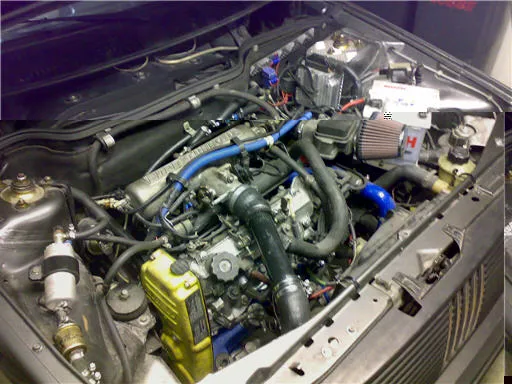

    So schaug a 1,3 in an Ritmo aus:
    Wird aber nochverfeinert :P
    Alles neu !!! :bier:
