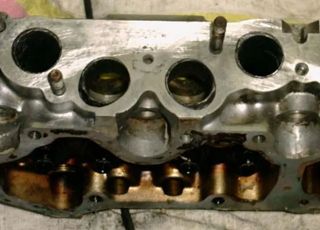

Ja Brücke passt. Musst du halt die Kanäle anpassen.
1.3er Kopf -> 1.4er Brücke musst du die Brücke anpassen.
1,4er Brücke anpassen ist aber meiner Meinung nach keine optimale Lösung ![]()

Es funktioniert, sagen wir es so. Ob's nen PS Leistung kostet, keine Ahnung.
Hab den Bereich nach den Düsen etwas aufgeweitet, vielleicht durchmischt sich das ganze ja besser. Keine Ahnung, spielt auch keine Rolle, es geht ![]()
Oder wie Holger die Düsen "umbasteln" damit die in ne 1.3er Brücke passen.

Kannst die MPI Brücke auf den 1300er schnallen und die Kaltstartdüse als 5te Düse nutzen! Ist die einfachste und beste Lösung beim 1300er!
Genau so habe ich es auch vor ! MPI Brücke liegt hier schon. (Dank Turbo Steve)
Etwas größer Einspitzventile habe ich auch noch. Falz ich es doch erstmal ohne 5te Düse Versuch ![]()
Die Kaltstartdüse ist aber unpassend positioniert...
