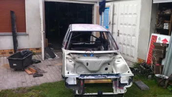

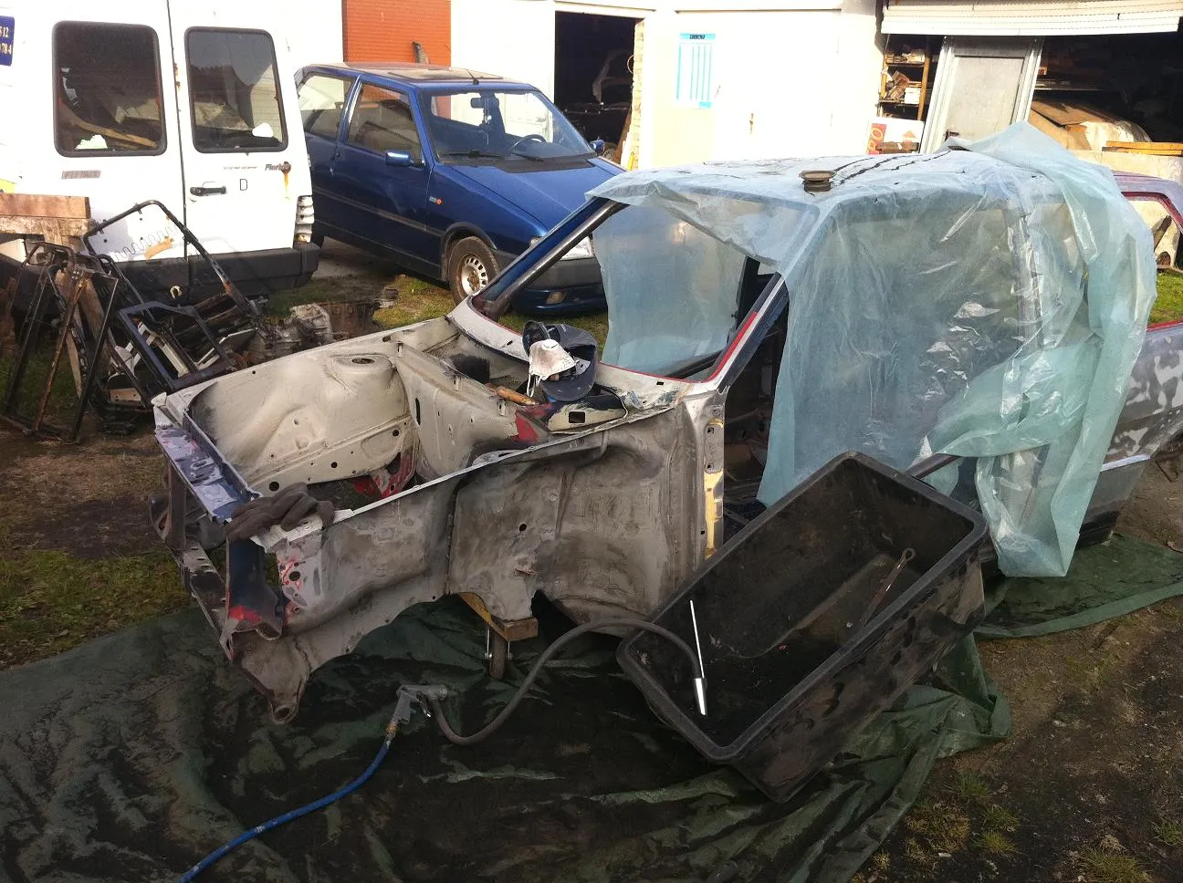

    Ne Mausgrau, Unterboden und Motorraum weiß. Innenraum tendiere ich aktuell auch zum Grau.
    Naja was heißt schnell, Vorarbeit ist schon einiges. Der alte Lack muss halt runter, dann den Rost überall restlos entfernen. Falze noch strahlen.
    Sind ja neue Schweller drin usw. und ich würde ungern in ein paar Jährchen nochmal anfangen müssen mit dem ganzen Krempel...

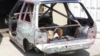

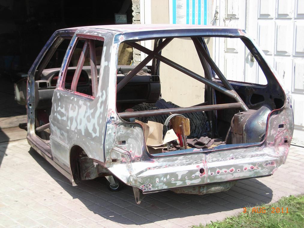

    Lutz war richtig fleißig :thumbup:
    Darf Haribo nur nicht vergessen EP-Grundierung aufzutragen ;) :)

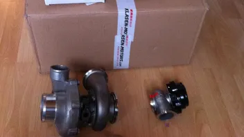

    So Puste ist bestellt, Wastegate auch... sollte nächste Woche eintruddeln ;) :D
    Lader ist nen GT2871R, Trim 48, also nen Tick größer als GT28RS.
    Tial SS Abgasgehäuse mit A/R 0.64 und Tial MVR Wastegate.
    Dann brauch ich später nix mehr am Krümmer/Auspuff ändern. Nur dickere Puste ranschrauben, wenn es eskaliert... :D
    Langsam werd ich wieder heiß auf den Kram :)
    Demnächst mal den Fächer zusammenbasteln am PC um es dem Auspuffbauer leichter zu machen was ich will ;)

    So Turbine und Wastegate sind da.
    Nur von dem Kerl der mir ne Kupplung verkaufen wollte höre ich nichts :peitsche: Andre... Finger ziehen ;) :D

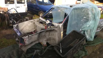

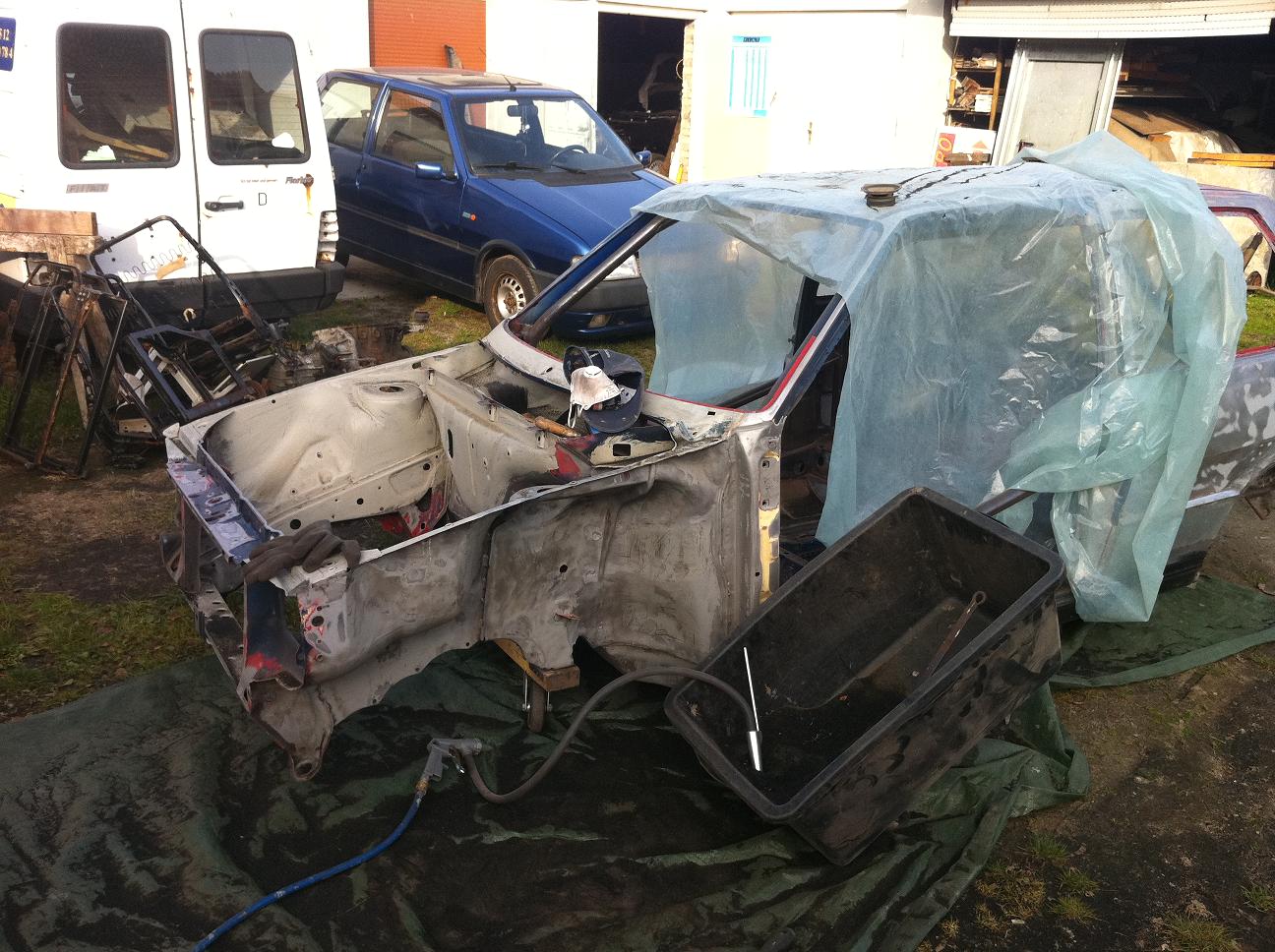

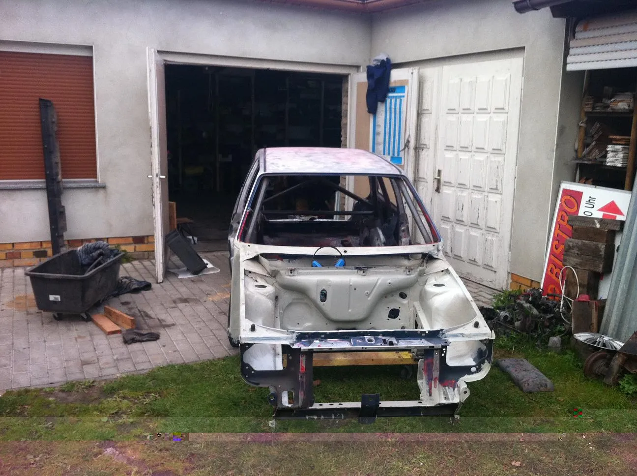

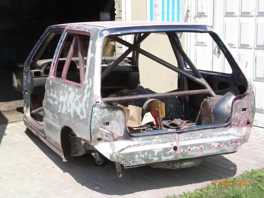

    So Vorderwagen braucht nur noch ein paar Schweißungen, dann kann grundiert werden.
    Innenraum habe ich angefangen, Ende das Monats geht es dort weiter :)
    Habe alle Ritzen die ich gestrahlt hatte schön mit Owatrol Öl eingepinselt :)
    Brantho Korrux habe ich da gepinselt.
    Der Fussraum im Innenraum vorne und der Unterboden kriegt das noch an den "Problemzonen", beim Rest kommt "nur" EP-Grundierung drauf.
