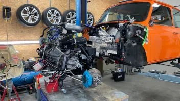

Wegen den Lambdawerten, haben wir auf dem Prüfstand ne Weile mit dem Kraftstoffdruck rumgespielt bis es nirgends mehr zu mager war. Ich hatte auch größere Düsen vom Alfa Spider drin. Bei mir war der mittlere Drehzahlbereich dann leider etwas zu fett, was Drehmoment kostet.
Fazit: Mit originalem Motormanagement, kannst du es nur mit Kompromissen einstellen.
Ich habe deshalb jetzt auf MaxxECU Race umgebaut. Ist ein Mega Aufwand! Hab jetzt aber dafür EV14 Düsen drin und E-Gas😋.
