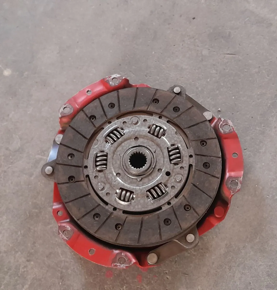

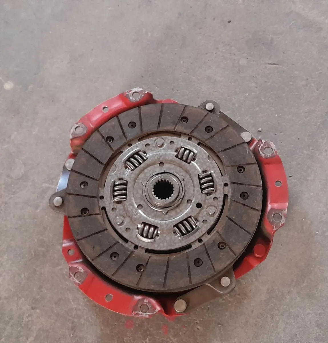

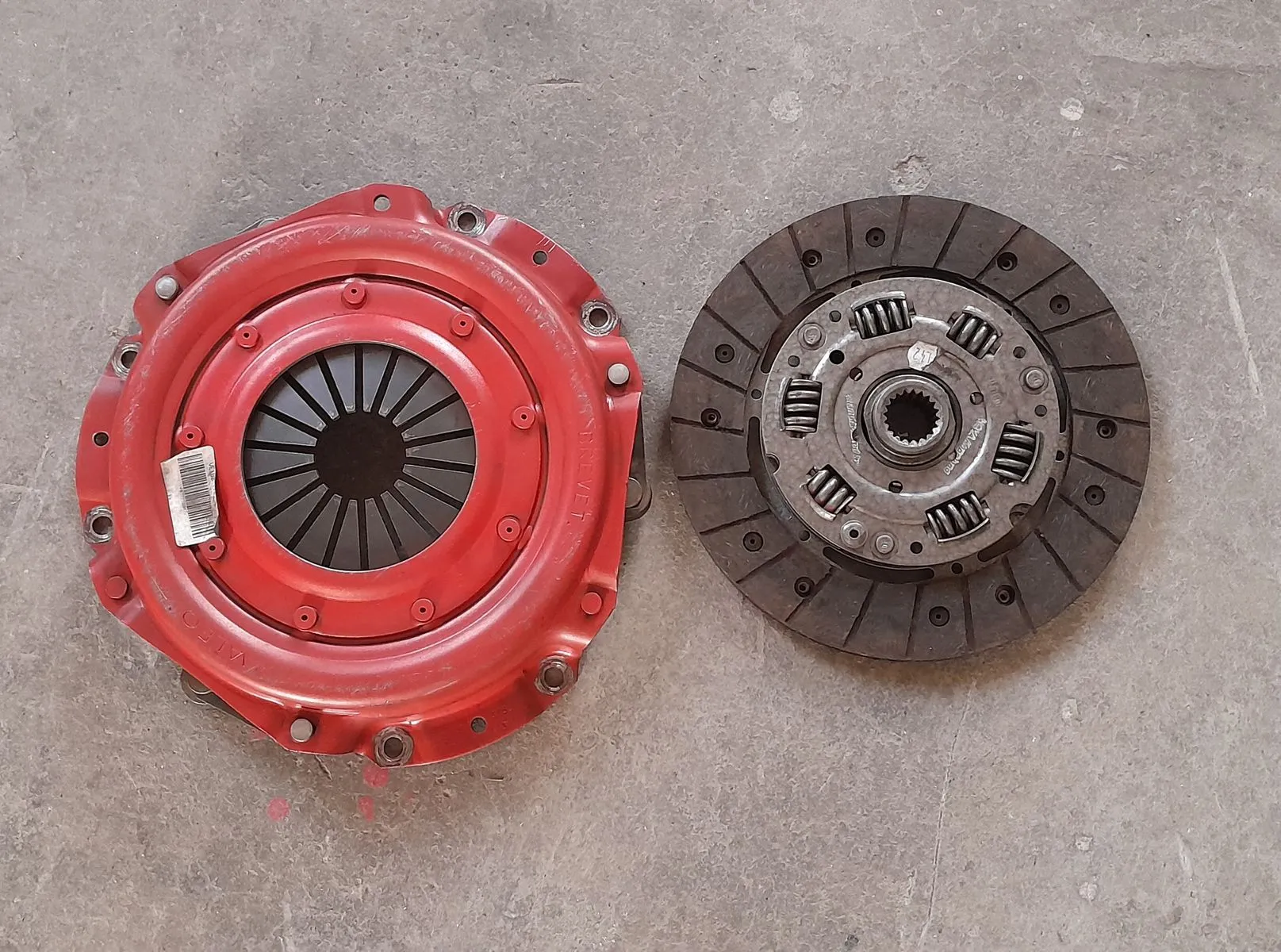

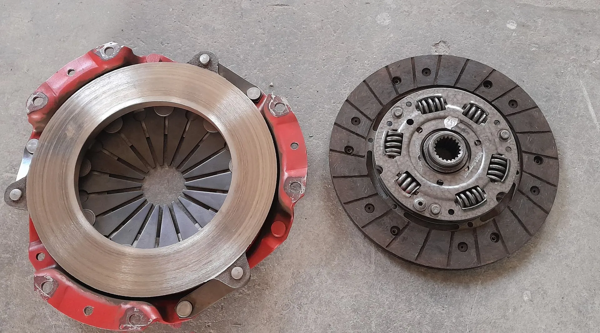

Von welcher Firma hast du die Kupplung ??
hast PN mit Fotos
Achso, machst du noch die Sperren ??
hast PN

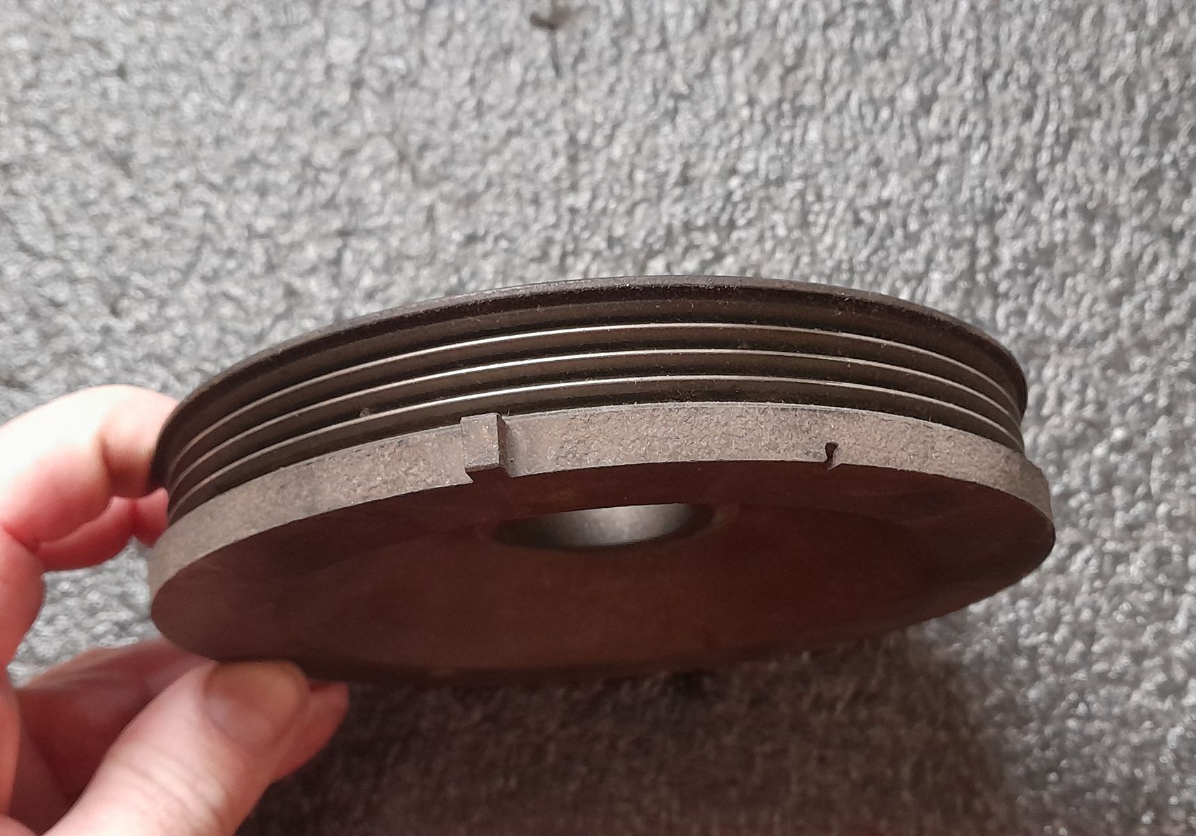

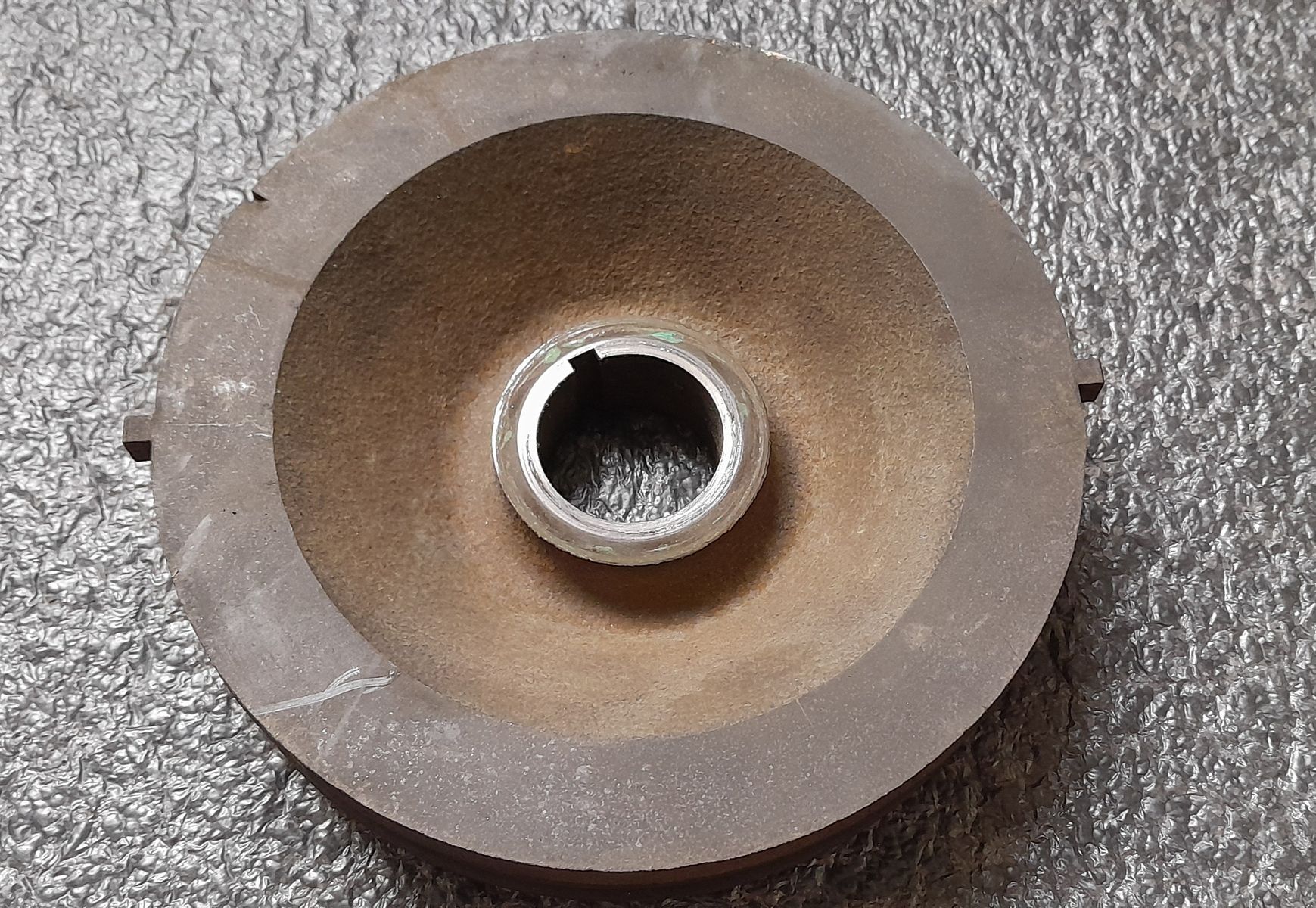

Weil die die ich mal in diversen Golf probiert habe tierisch hart waren😅
Die Sinter was ich fahre merkt man kaum einen Unterschied.Nur minimal stärkeren Druckpunkt.Fährst du noch das unten geschaltete Getriebe?
schau mal bei
glaube da hatte er diese machen lassen, hatte mir auch eine verstärkte von Ihm geholt und es war der Karton von Nova Kupplung, habe dann für mein anderes Auto eine verstärkte machen lassen. Frag einfach mal dort an
Gruß Christian
Die hatte ich auch.Muss aber der Schwung dazu angepasst werden,weil die Kupplung sonst rutscht u.hält nicht so viel Nm aus wie eine Sinterkupplung
Warum keine Sinterkupplung !?

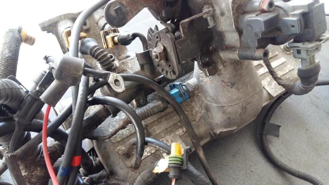

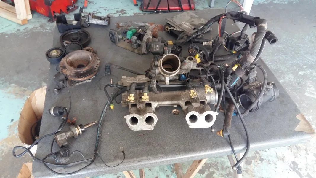

Ist zwar die Racingbrücke aber das ist ne klassische Position für ne 5. Düse
Kleiner Tipp am Rande. Wenn 5.Einspritzdüse, dann ca. 20-30 cm vor der Drosselklappe. Ansonsten bekommen nur die beiden mittleren Zylinder mehr Sprit und die beiden äußeren so gut wie nichts. Es soll sich vorher schon gut vermischen, dann ist das Verhältnis optimal

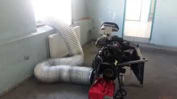

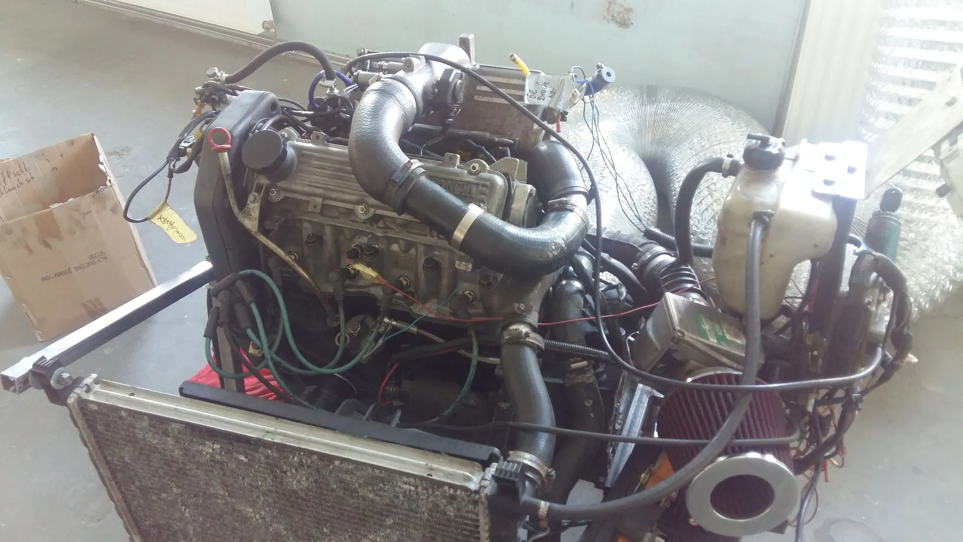

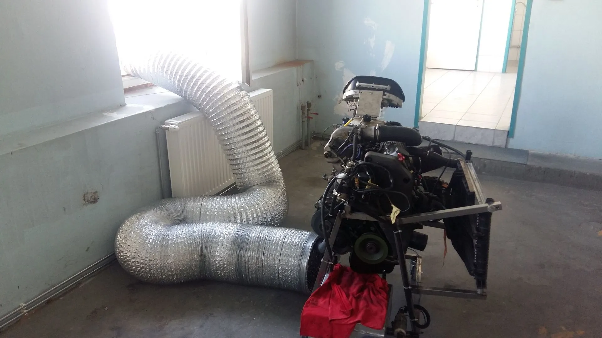

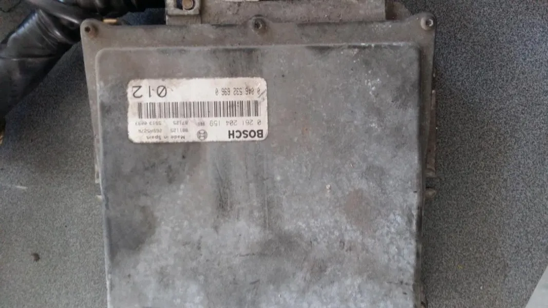

Nach dem der 1.9er Motor schon die 3.Saison im Einsatz ist und ich noch immer mit der originalen 1,4er Elektronik (Einspritzung und Zündung) fahre ohne Probleme habe ich mir nun den zweiten 1.9er Motor aufgebaut und ist bereits am Motorprüfstand zum Einfahren.
So sieht es im Einsatz aus Video Slalom

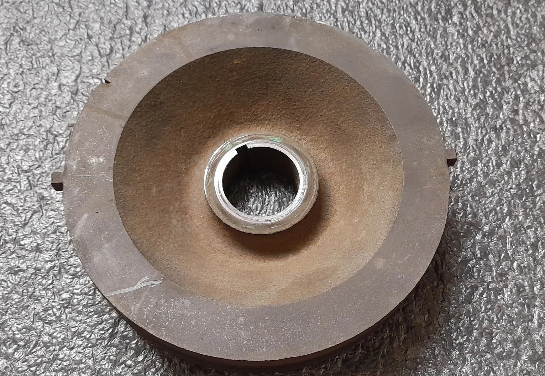

Du schreibst das du über dem Bremspedal bist.Da hast ja das Kupplungsseil viel zu viel gespannt.du solltest eher weiter drunter liegen als das Premspedal. Dann passt auch die Gewindelänge.
Kann sein das sogar die Kupplung rutscht wenn du zu viel vorgespannt hast. Wann greift die Kupplung jetzt wie du eingestellt hast ? -

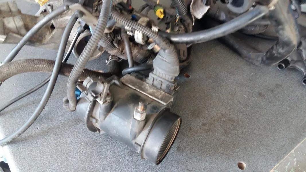

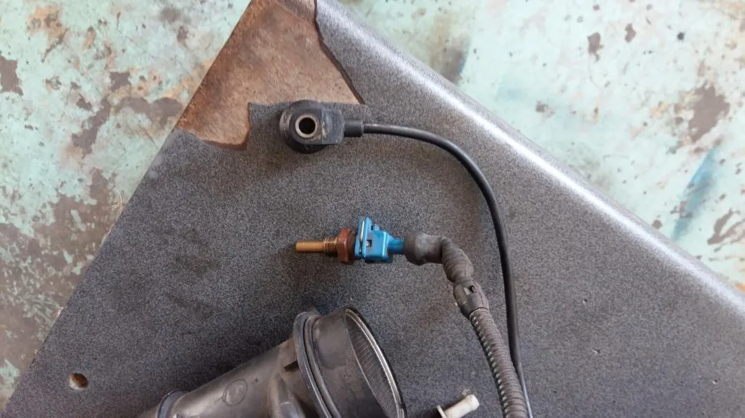

Kannst du davon mal ein Foto machen? Also von der Quartz Geschichte...
Da müsste ich den LMM zerlegen was ich aber jetzt nicht mache. Du siehst aber auch nicht mehr als beim Original Quartz weil auch verklebt ist wegen Viprationen.
Super. Hast du den Quartz getauscht oder was hast du gemacht?
Ja genau, da ist der alte Quartz rausgekommen und ein Stecksockel eingelötet worden damit ich jederzeit die Quartze tauschen kann je nach belieben.
