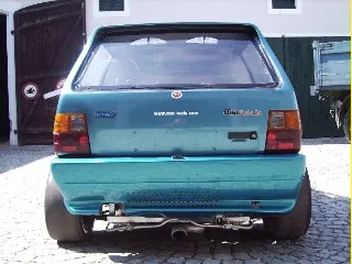

farbe:meerblaumet.bilder kommen noch muss noch einige hochladen dauert noch
volle leistung bringt er schon bei 5000 upm nachher fällt leistung wieder ab
beim slalom must ordentlich aufpassen sonst fliegst du ab -

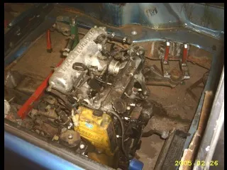

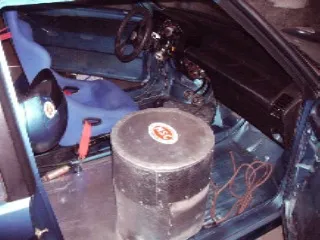

beide zusammen !hab nur 1 bar ladedruck .fahre nur mit originalteilen. schwung 2,5kg abgedreht,nockenwelle vom 75ps uno,war damit auf allradprüfstand
2x1301ccm momentan 270-300 PS von 0 auf 100 in ca 4,8 sec. Spritverbrauch 12km 17li.gewicht 97o kg
fahre autoslalom und beschleunigungsrennen heuer 1.mal in Vielshofen

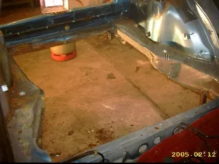

umbauzeit rennfertig 200 std. -
