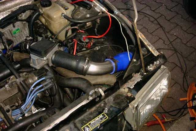

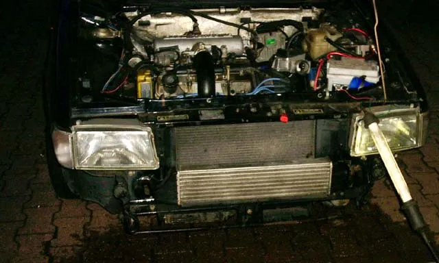

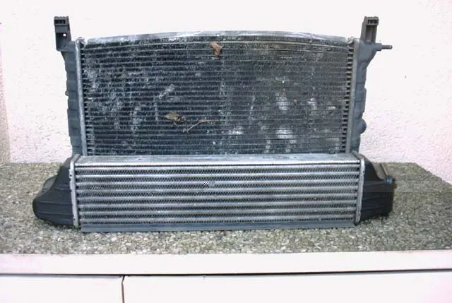

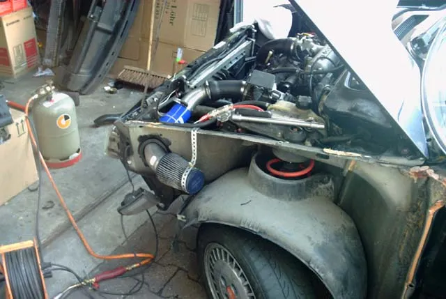

der uno hat da vorne zwar zwei löcher, die müssen aber etwas erweitert werden.
der anschluss vom llk zum fallrohr(das zur DK geht) ist leicht.
da braucht man nur zwei 90 grad schläuche oder rohre. je nachdem was dir mehr liegt. vom turbo zum llk ist chon kniffliger.
ich habe das metallrohr an der llk-seite ca 10cm abgesägt und diese 10 cm in nem anderen winkel mit nem schlauch verbunden. leider fliegt dabei aber auch die einspritzdüsenkühlung raus. du siehst es ist also noch nicht perfekt, aber es funktioniert.
