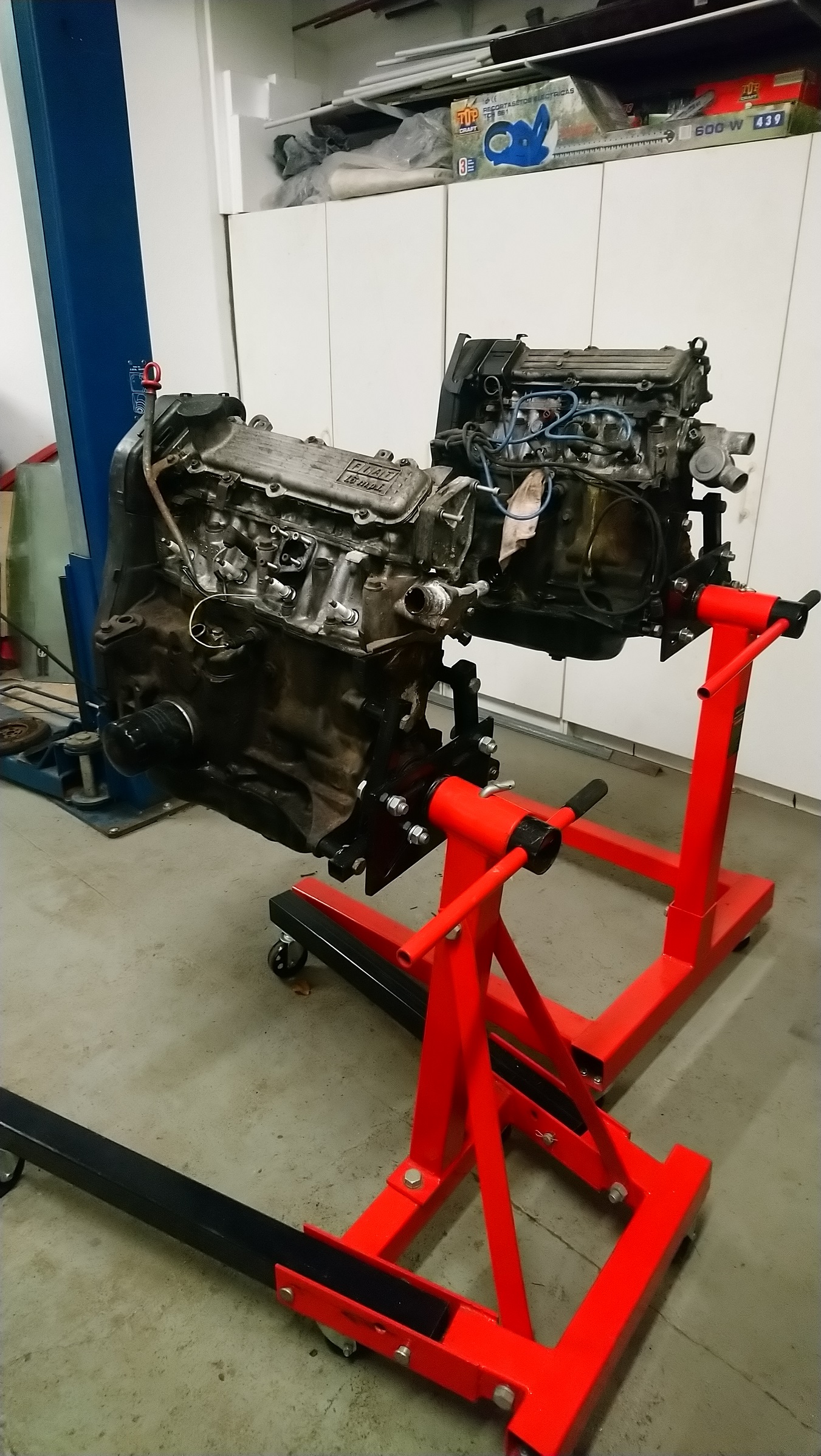

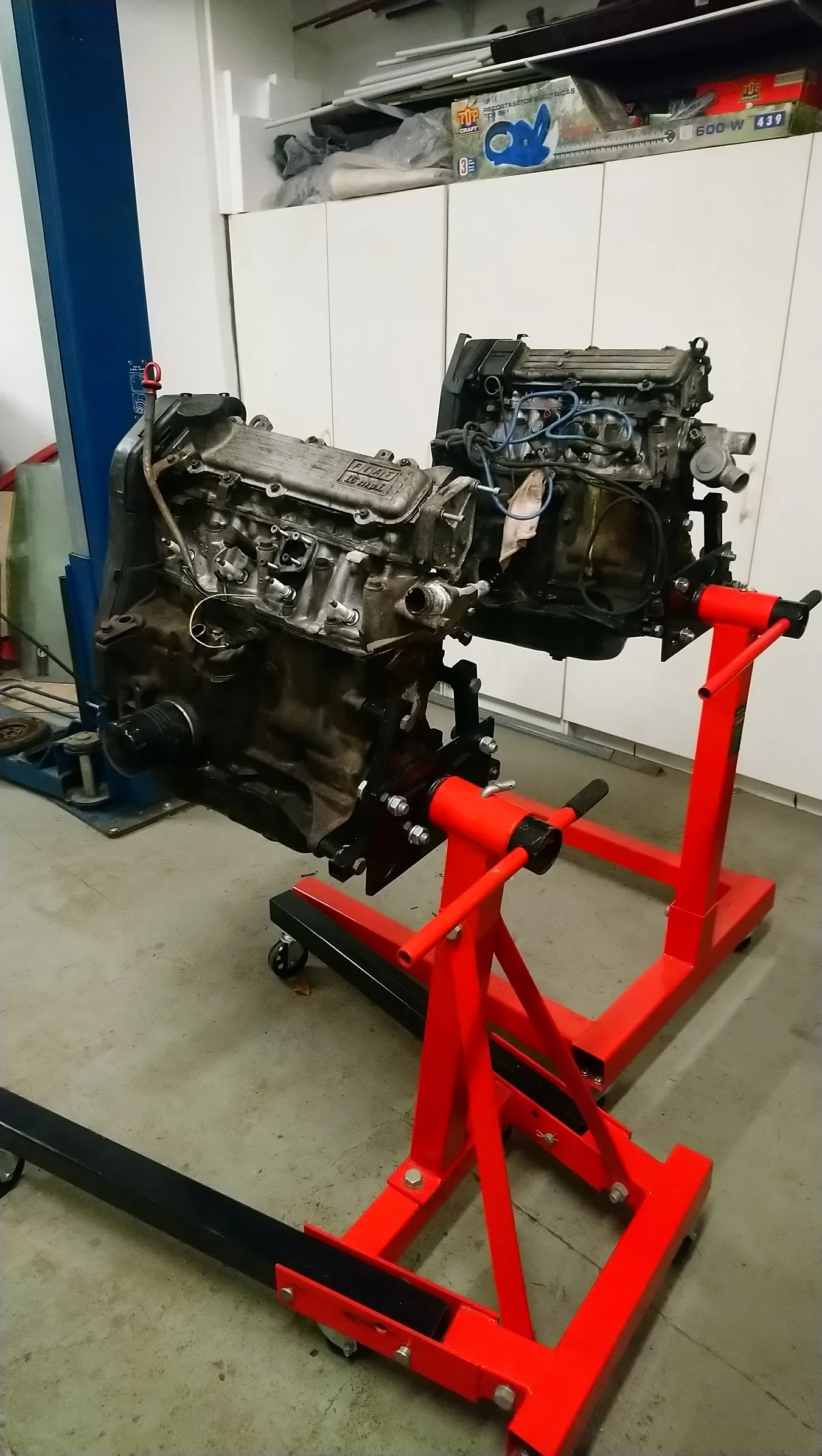

    So, dann mal los...Basis ist zum einen mein 1.4er Racing Motor. Der 1.6er ist (leider) aus einem Punto Cabrio, Motorcode 176A9.000.
    Zuerst die technischen Daten:
    Uno Turbo 1.4 Racing
    - Hubraum 1.372 ccm
    - Bohrung x Hub 80,5 mm x 67,4 mm
    - Verdichtung 1:7,8
    Punto 1.6
    - Hubraum 1.581 ccm
    - Bohrung x Hub 86,4 mm x 67,4 mm
    - Verdichtung 1.9,8 oder 9,2 ??

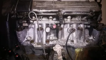

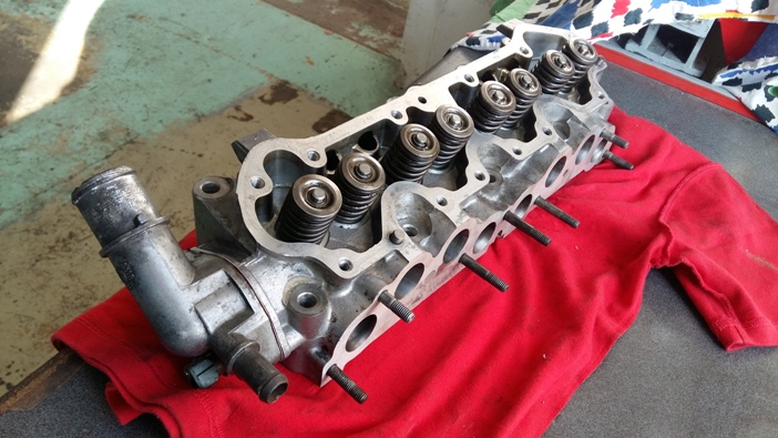

    Unterschiede am 1.6er:

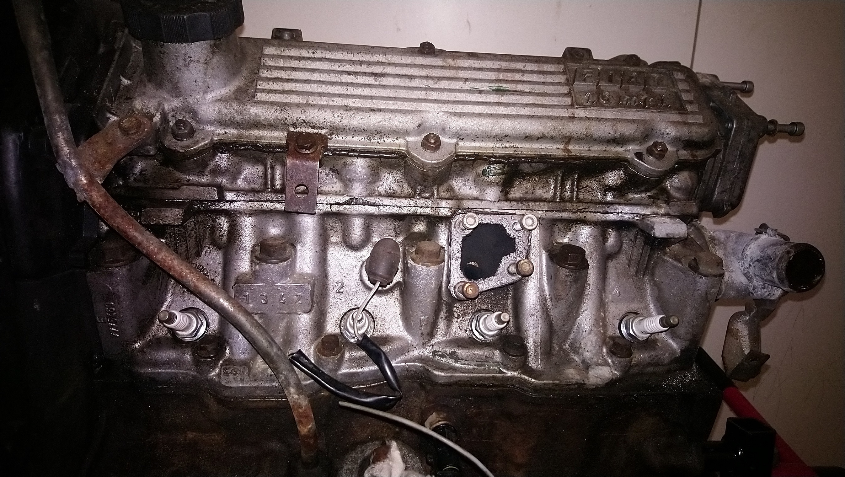

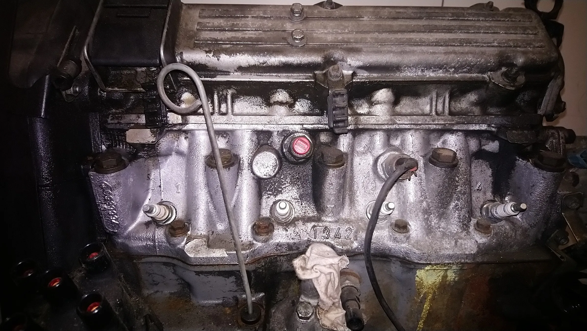

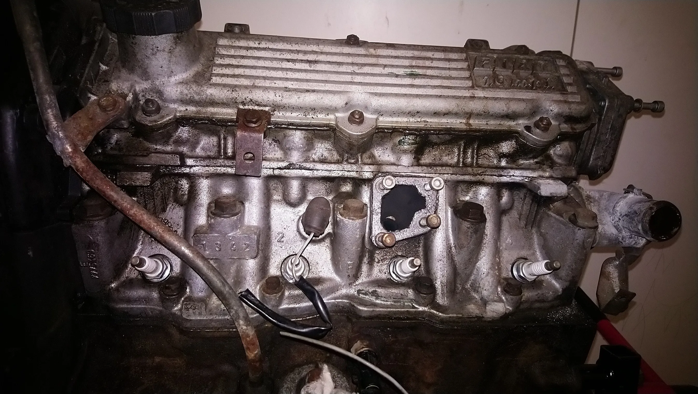

    Kopf Vorderseite
    - Punto hat Öffnung für AGR --> Verschließen.
    - Punto hat keinen Klopfsensor --> Lösung?
    - andere Ventile --> nur Auslassventile tauschen bzw. einpassen?

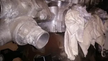

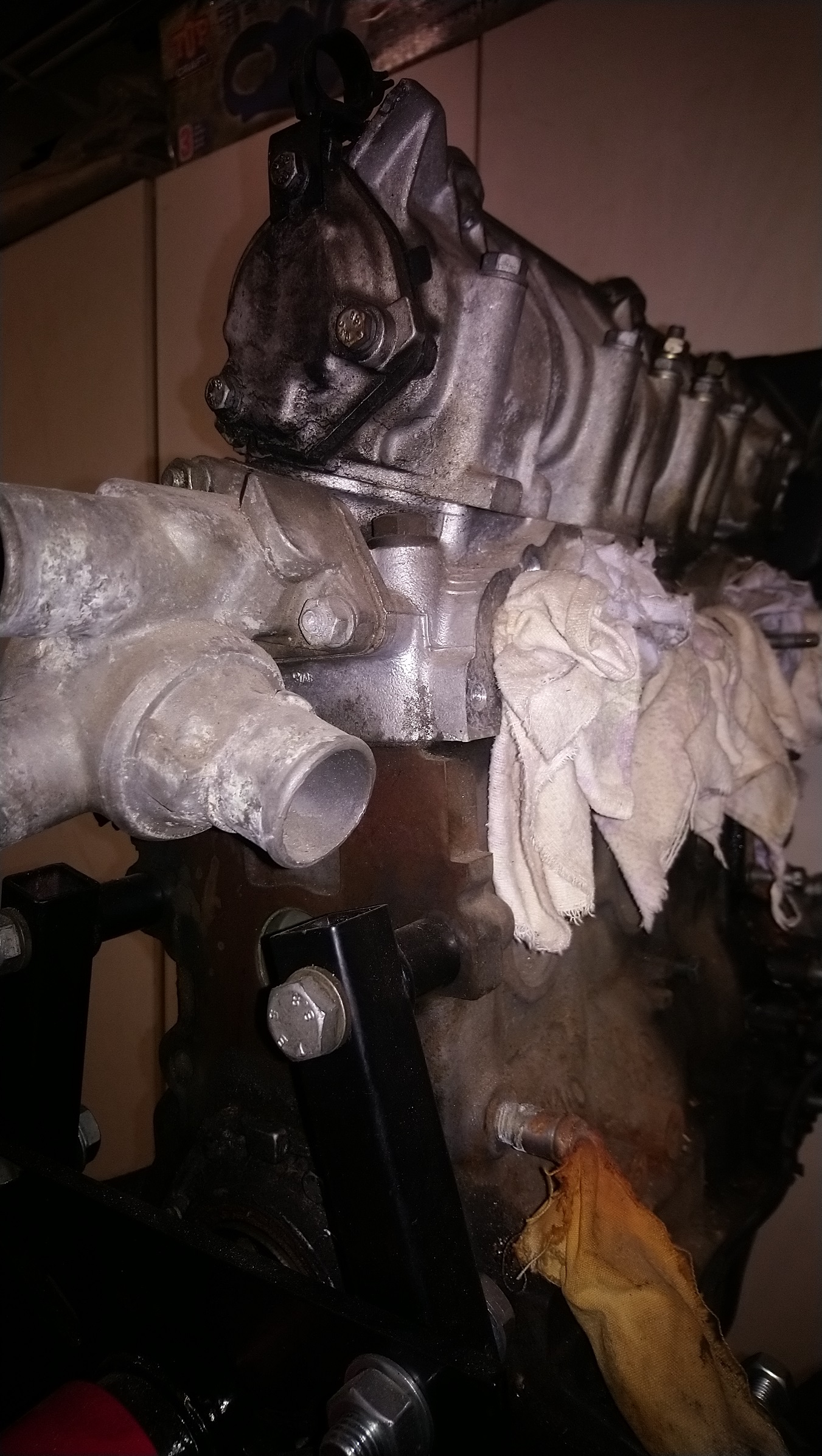

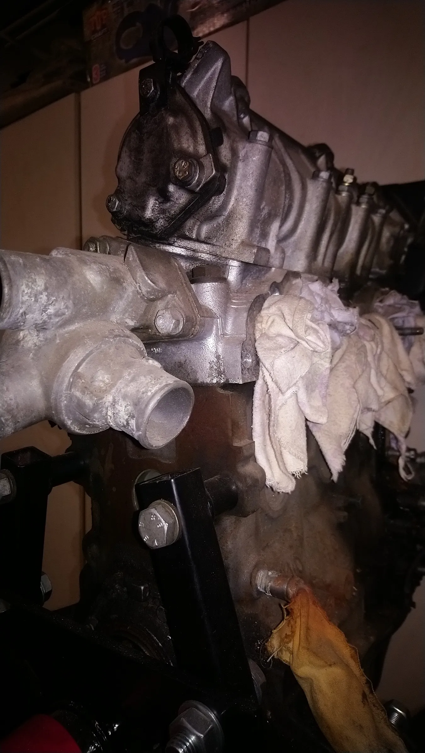

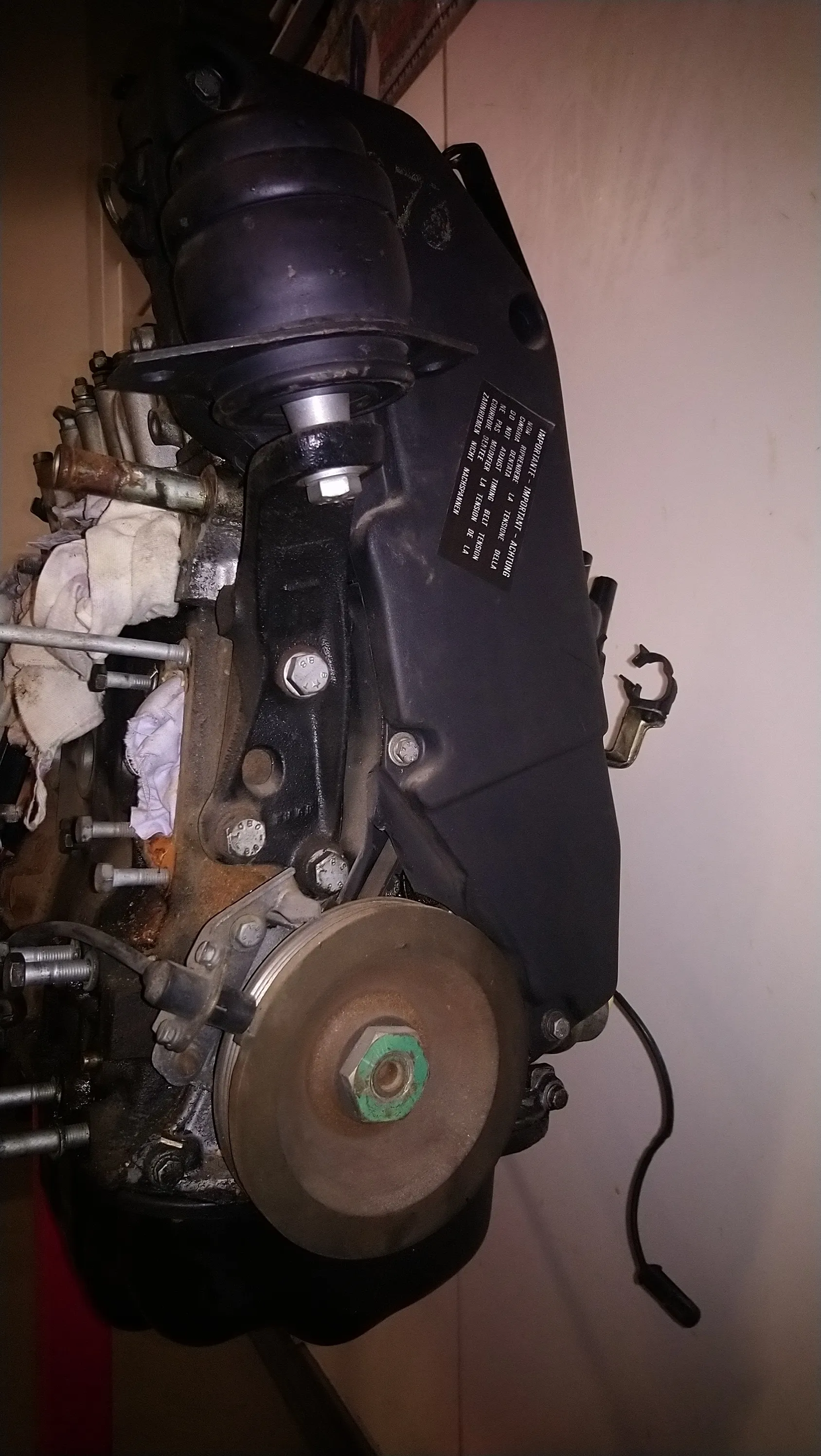

    Kopf rechte Seite (Getriebe)
    - Punto hat anderes Thermostat --> Adapterplatte (von Acki) oder noch besser Thermostat vom Punto GT, dann hat man auch gleich den Anschluß für die Heizung
    1.4:
    1.6:

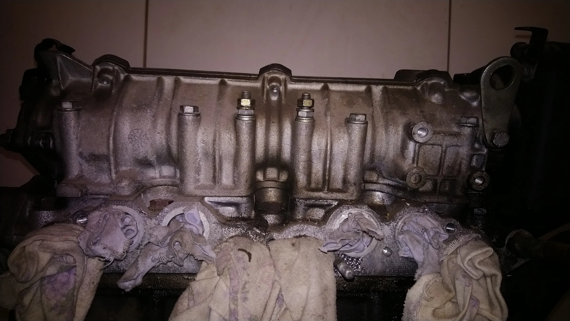

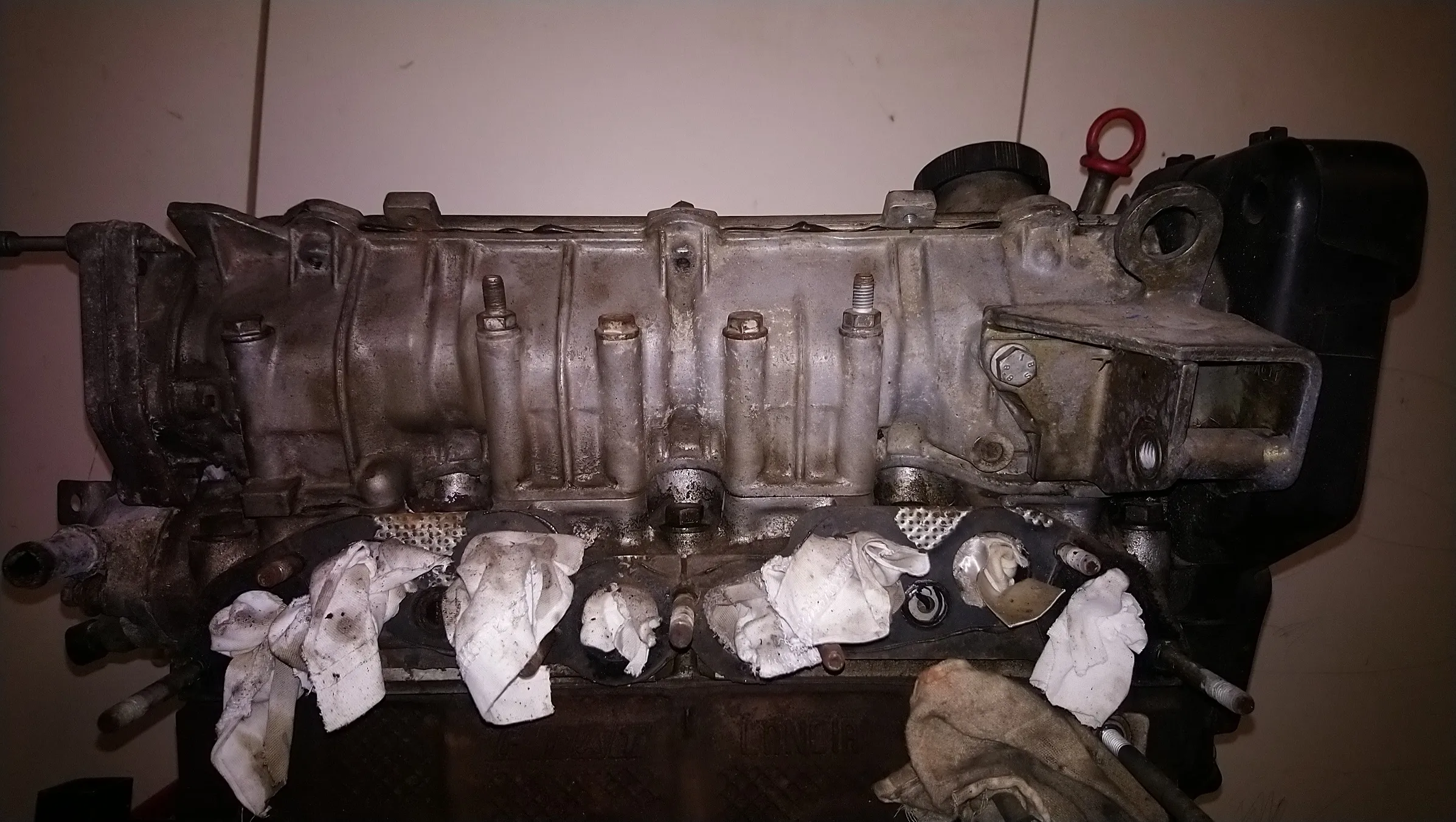

    Kopf Rückseite
    - Wasseranschluß für Heizung fehlt --> ist am Thermostat vom Punto GT dran
    1.4:
    1.6:

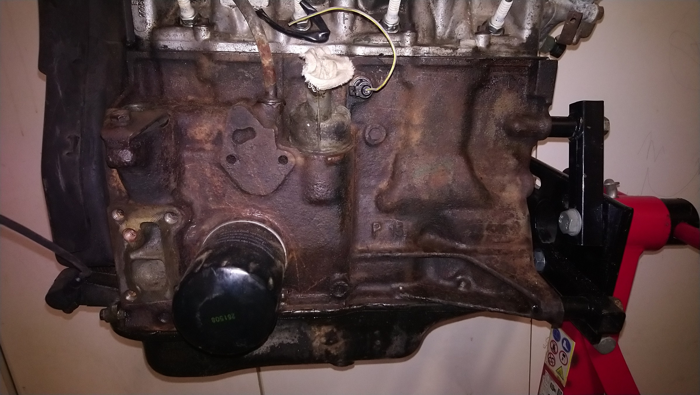

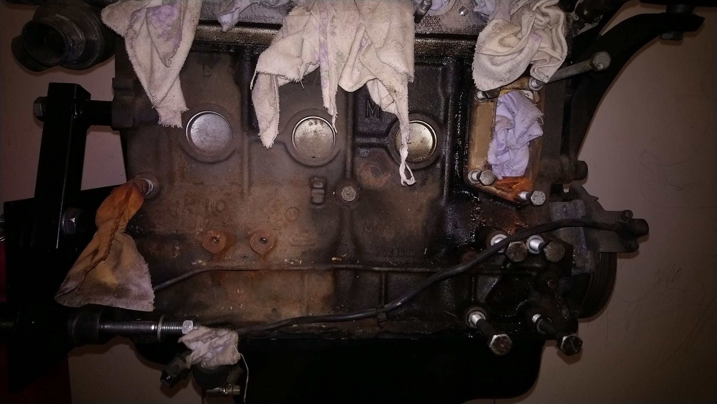

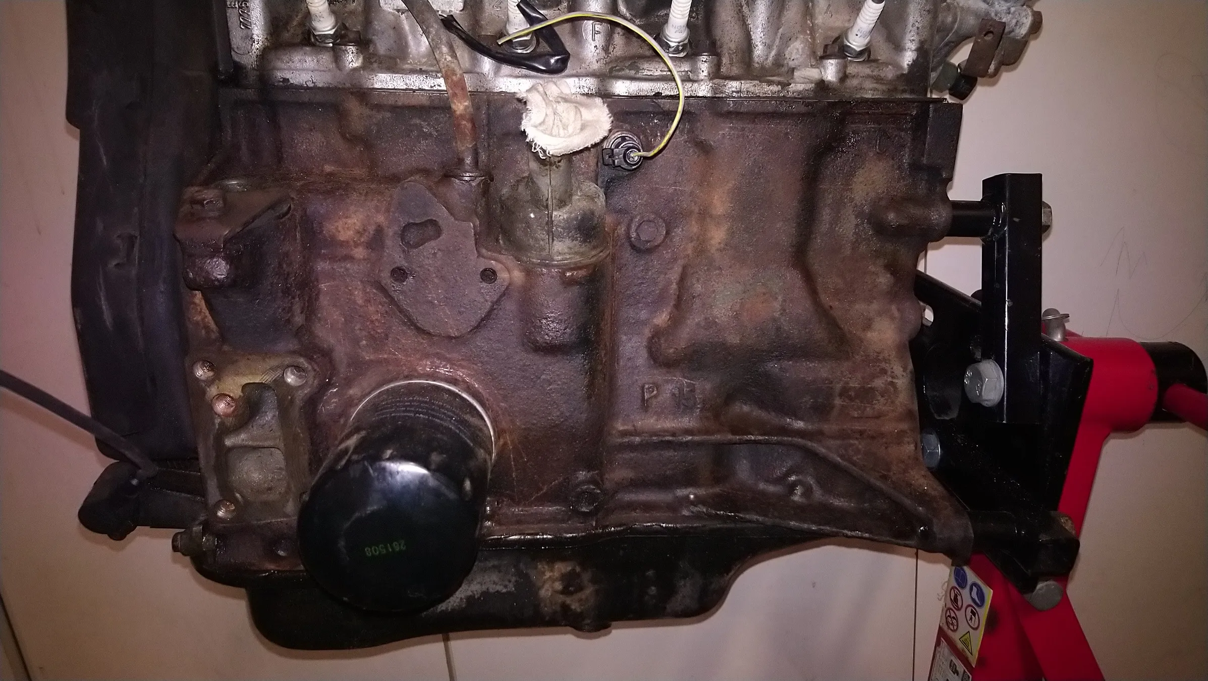

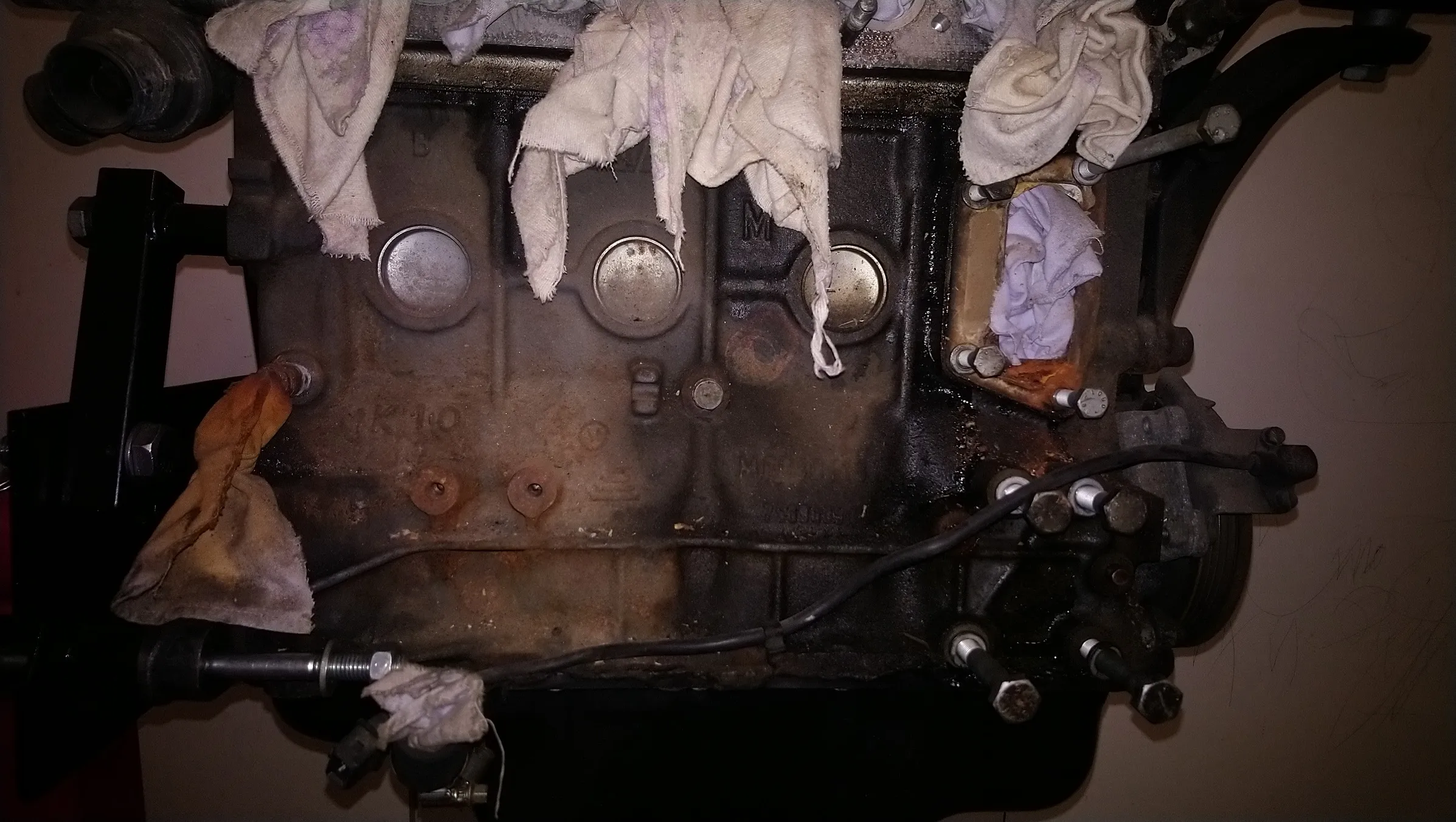

    Block Vorderseite
    - Punto hat keinen Zündverteiler, aber vorgesehen à sollte vom 1.4er passen
    - Punto hat keinen Anschluß für Öldruckanzeige à per Hohlschraube in Adapter vom Ölkühler
    - Punto hat anderen Ölmeßstab à behalten oder vom 1.4er (Geschmackssache)
    - Kolbenbodenkühlung vorhanden?? à bin noch am suchen :(
    - Andere Ölpumpe(?) à vom 1.4er
    1.4:
    1.6:

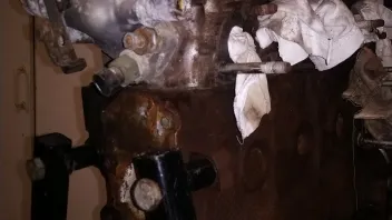

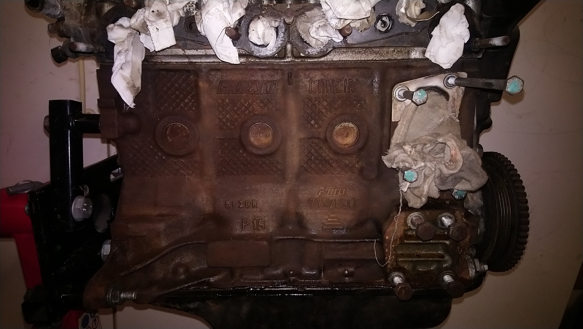

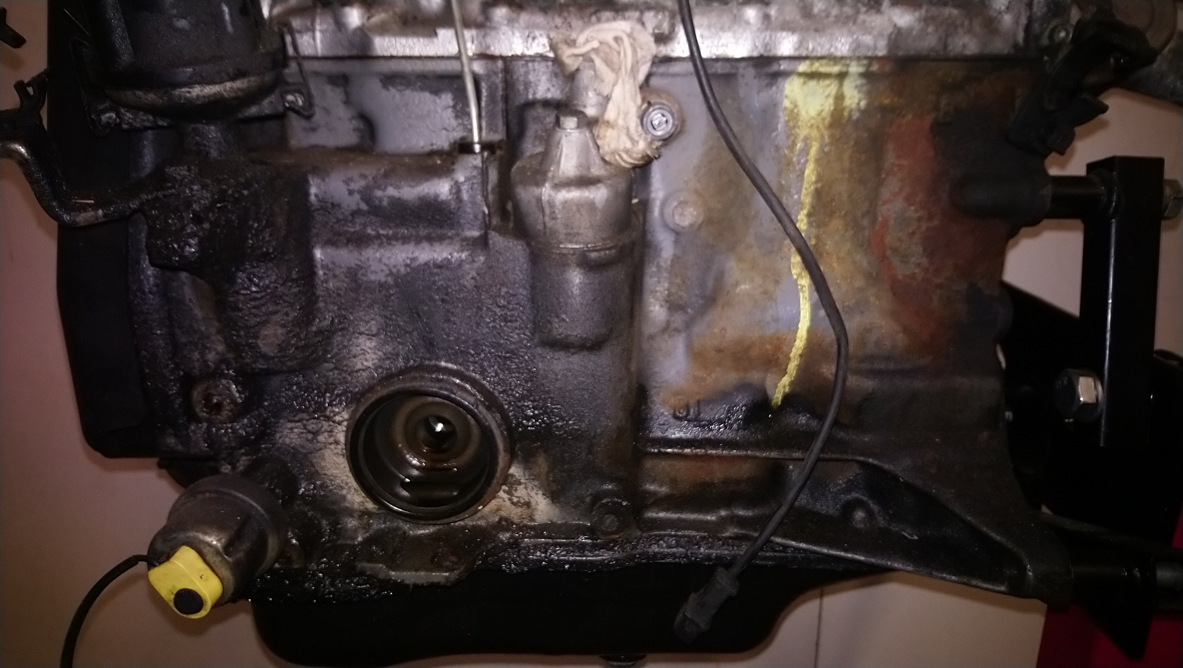

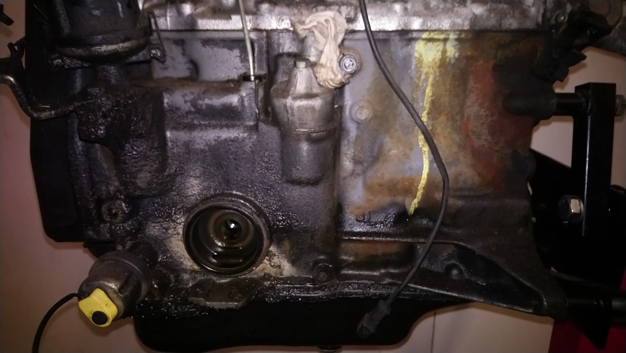

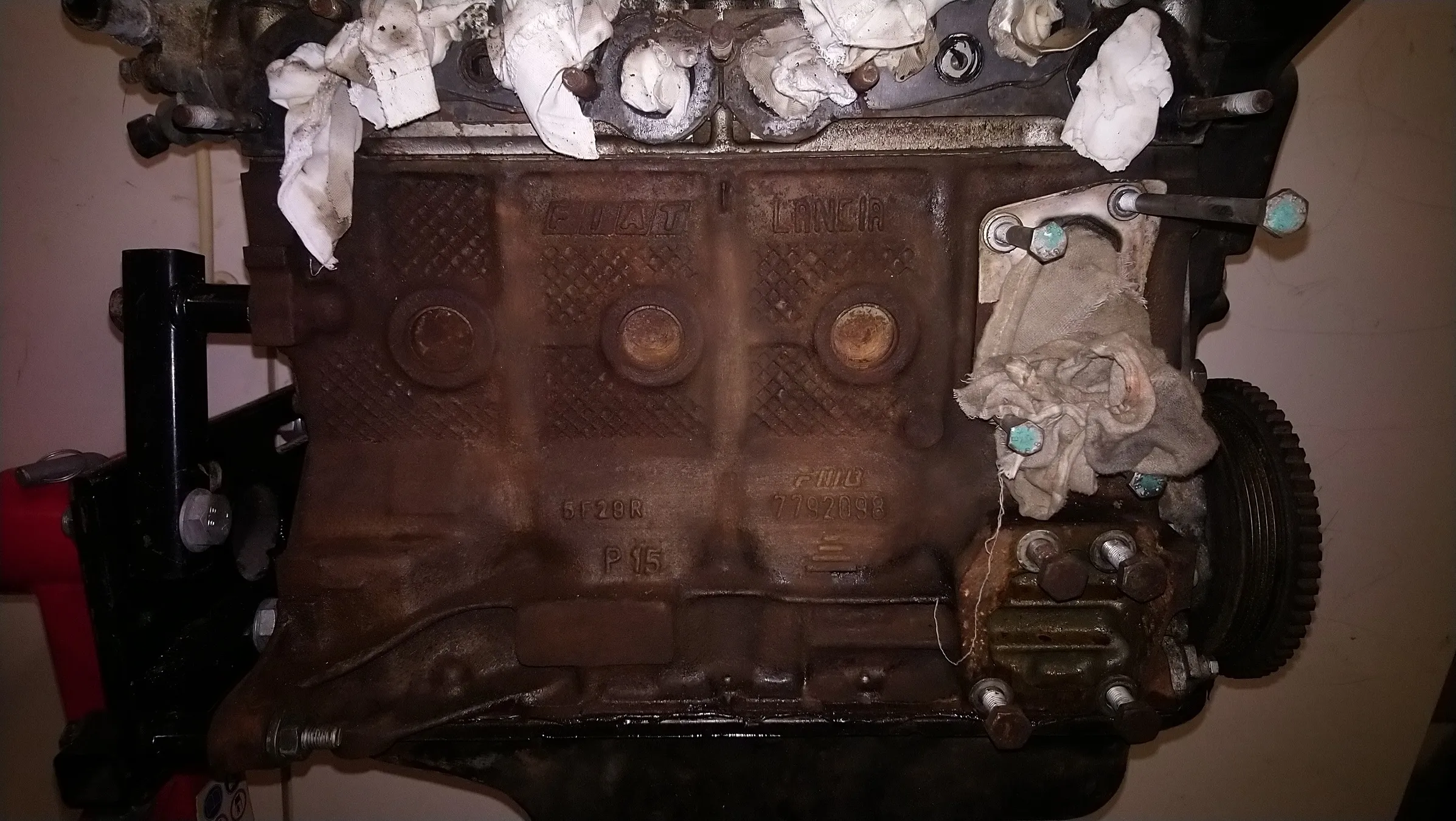

    Block Rückseite
    - Punto hat keinen Wasseranschluß für Turbolader à in Block bohren
    - Punto hat keine Hohlschraube für Ölleitung für Turbo à Hohlschraube an den Öldruckschalter und per Schlauch oder Leitung zum Turbo (gibt’s von Chris Kelly)
    - Befestigungslöcher für Krümmerhalter fehlen à kann man bohren und ggfs. andere Stütze bauen
    - Ölwanne hat keinen Rücklauf vom Turbo à Ölwanne vom Turbo nehmen
    1.4:
    1.6:

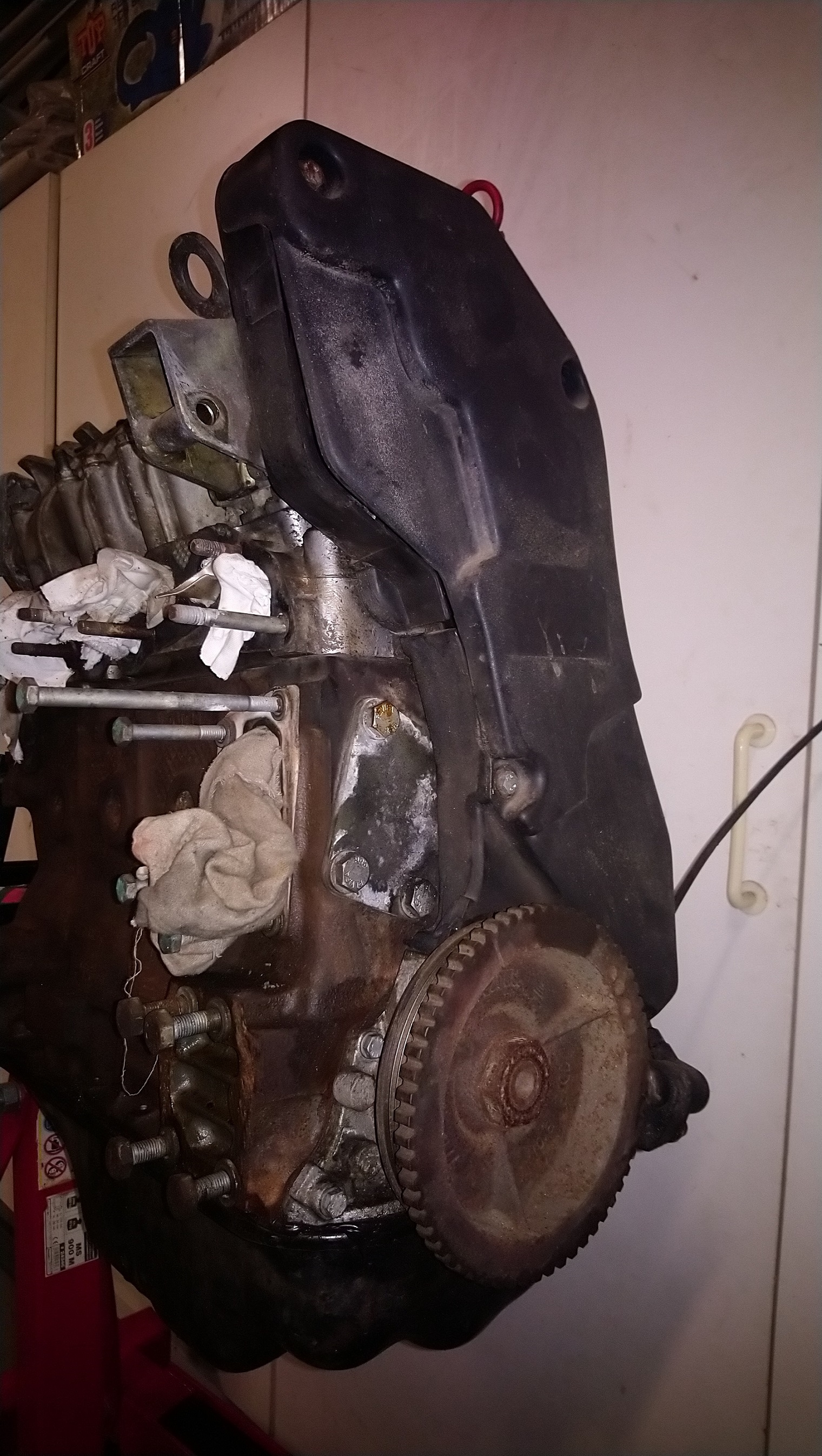

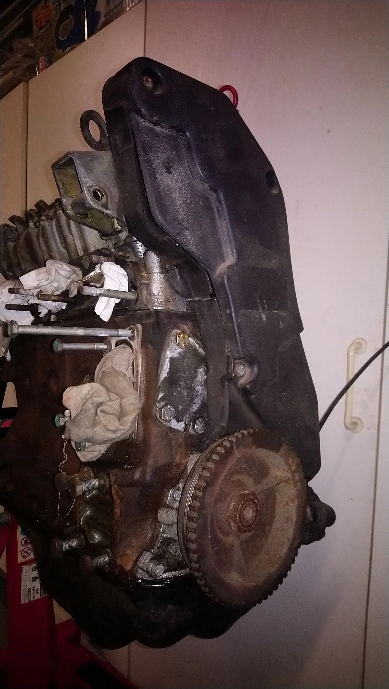

    Block rechte Seite (Getriebe)
    - (noch) nichts festgestellt

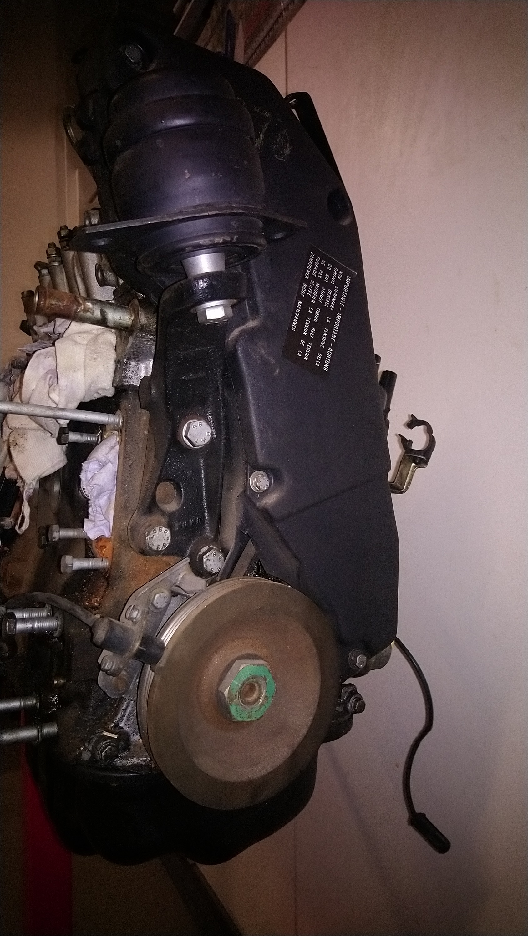

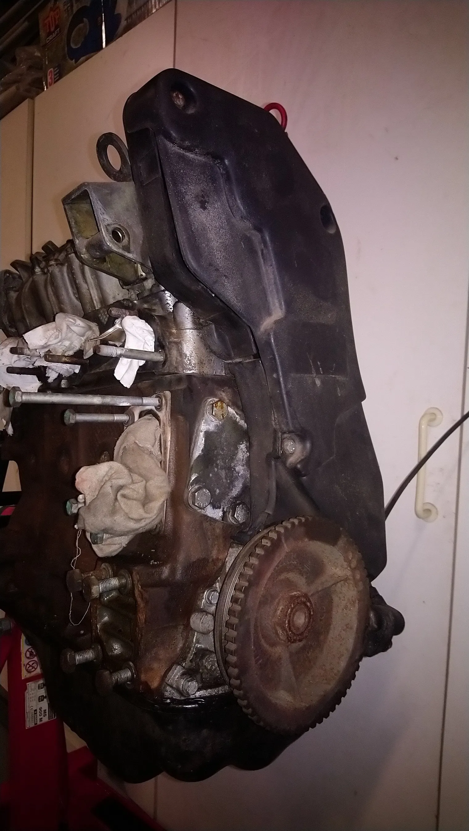

    Block linke Seite

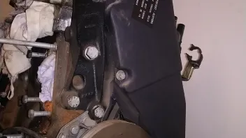

    - andere Riemenscheibe (mit Verzahnung) --> vom 1.4er nehmen
    1.4:
    1.6:
    Nockenwellenkasten
    - Anderer Deckel (mit Beschriftung 1.6 ;)) à Deckel vom 1.4er
    - Durch Zündverteiler anderer Seitendeckel à Seitendeckel vom 1.4er
    - Nockenwellenkästen passen alle (Frage ist, welche Nocke man fahren möchte)

    -generell scheint 1.5er SPI Kopf geeigneter zu sein, da Auslassventile und Thermostat passen, kein AGR, Klopfsensor vorhanden

  • Thermostat hab ich Adapterplatten für. Mittlerweile würde ich aber einen 1.5er SPI Kopf umbauen oder sogar vom 1.3T den Kopf nehmen.
  • Thermostat vom Punto GT nehmen da ist das Gewinde für den Temp.Fühler drinnen und ein kleiner Abgang für die Heizung ist auch schon drauf.Das passt 1:1 drauf und brauchst keine Adapterplatte.
  • Schlauch vom Kühler dann direkt auf das Rohr zur Wasserpumpe oder wie?
    Genau so ist es. Entweder Schlauch verlängern oder neuen Schlauch vom Kühler direkt zum T-Stück Wasserpumpenrohr.Und vom kleinen Abgang Thermostat einen Schlauch nach hinten zur Heizung verlegen dann braucht man nicht experimentieren mit Anschluß vom Kopf was ja beim 1,6er fehlt.
  • Danke Jungs! Dann trag ich die Lösungen schon mal in den ersten Beitrag mit ein :anbet::)
    Zum Kopf hab ich übrigens noch einen interessanten Beitrag gefunden: Frage 1.6er-Umbau zum Zylinderkopf
    AGR Öffnung zu verschließen scheint ja möglich zu sein. Hat jemand nun schon mal ein Loch für den Klopfsensor gebohrt?
    Wenn ich das alles so lese, erscheint mir der 1.5er (SPI oder MPI???) Kopf wirklich geeigneter, da wohl Auslassventile und Thermostat passen und Klopfsensor auch vorhanden ist.

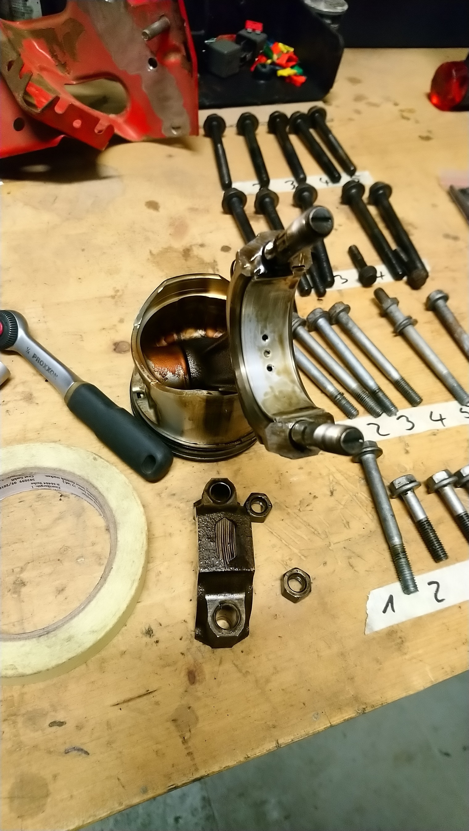

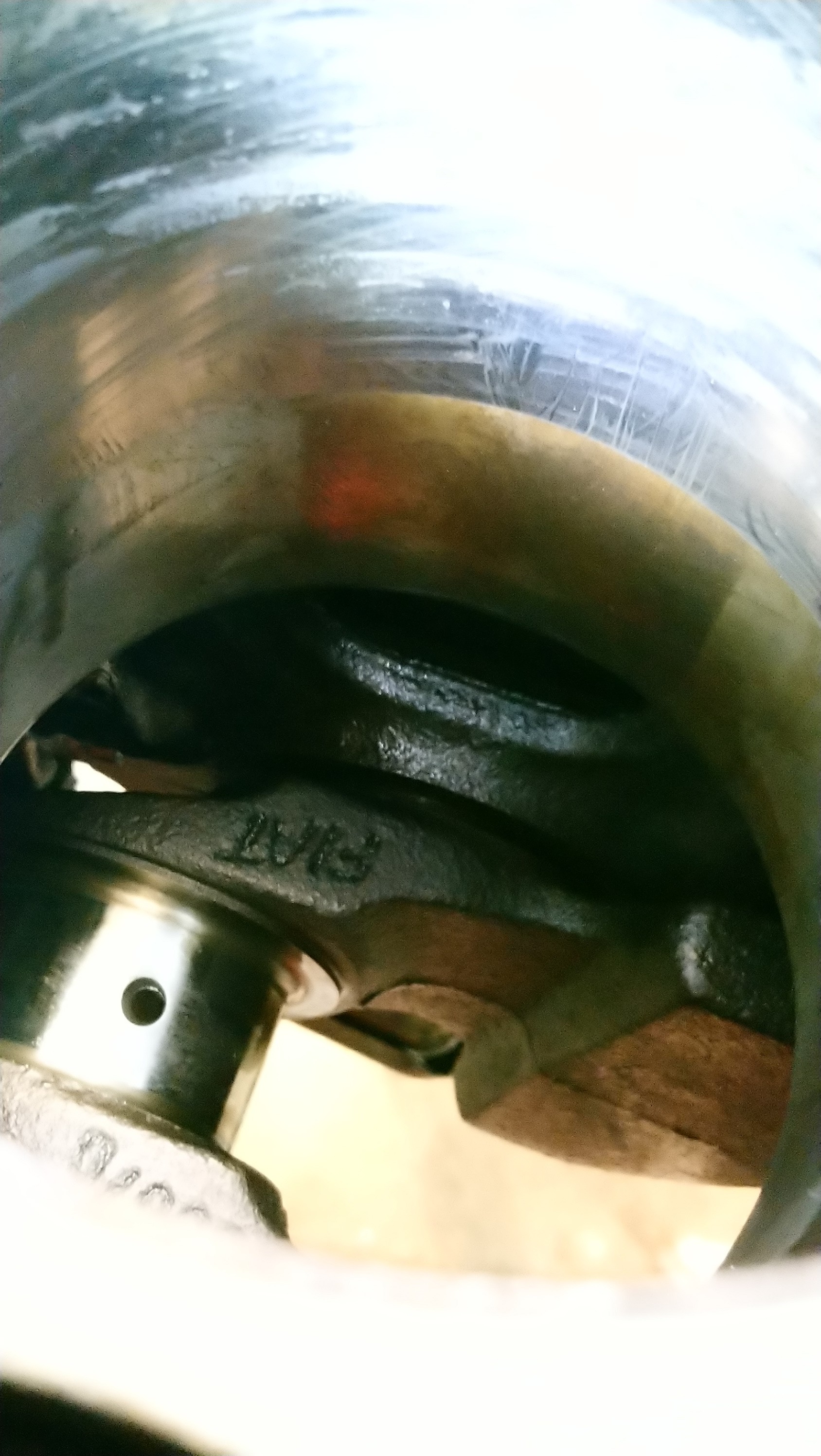

  • Hi Leute!

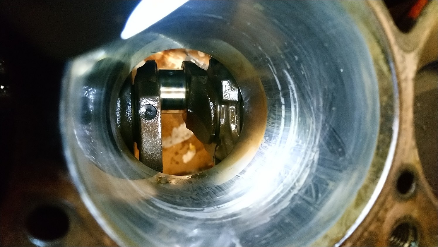

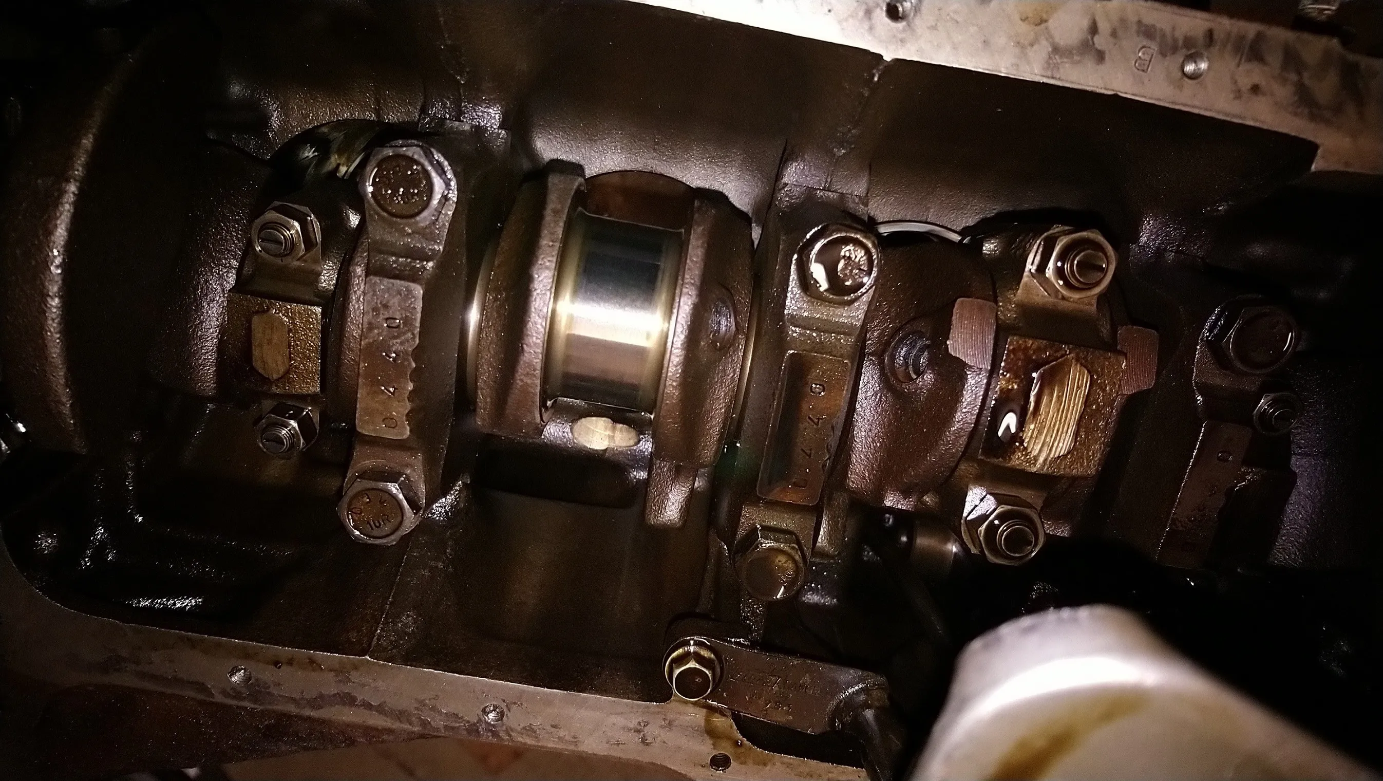

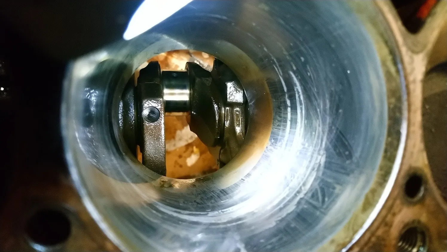

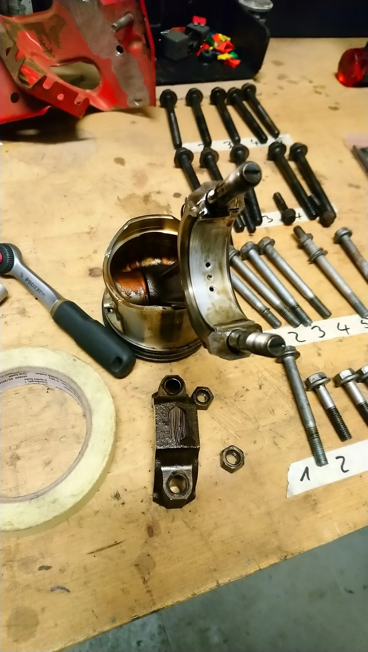

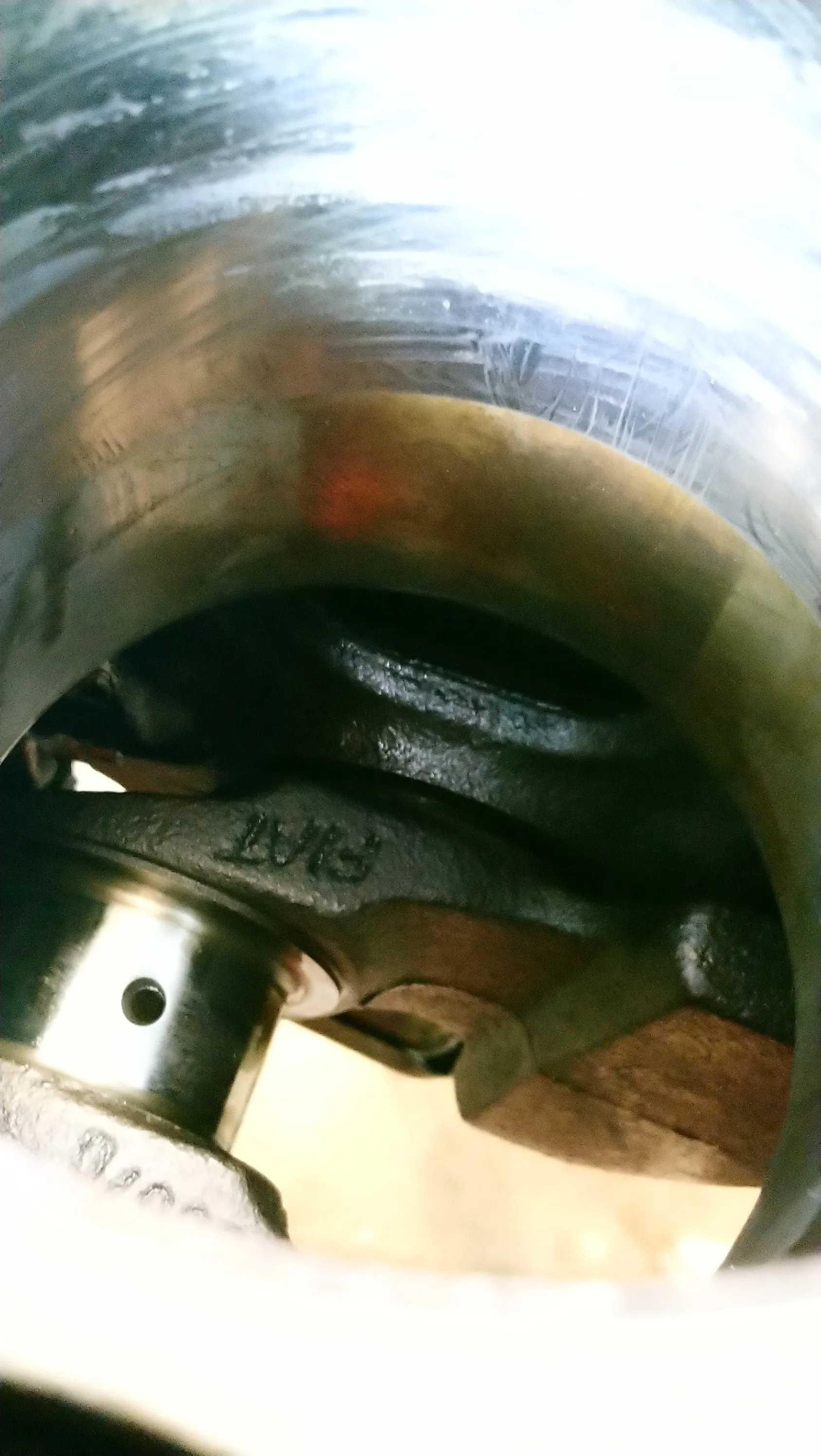

    Leider hab ich keine guten Nachrichten. Mein Motor hat leider keine Kolbenbodenkühlung, obwohl er es eigentlich haben sollte...shit happens ;( ich hab sogar extra einen Kolben ausgebaut, um 100%ig sicher zu sein...
  • Damit hat sich aktuell das 1.6er Projekt erst einmal für mich erledigt :( Ich werde versuchen einen 1.6er Block mit KBK und einen besser passenden Zylinderkopf vom 1.5er SPI zu bekommen und dann gehe ich das Thema wieder an...aufgeschoben ist nicht aufgehoben...

  • Falschen Motor hast da. Es gibt nur drei Motorcode die 100% die KBK drinnen haben
    Du hättest mal den 1.6er Umbau-Thread gut durchlesen sollen.Da stehen die Motorcods drinnen.
    hier für dich noch mal zum Nachlesen ;)
    159 A3 046
    158 A3 048
    835 C1 000

  • Punto Block hab ich schon zersägt gehabt (den defekten von Heiko), keine KBK.
    Mach dir eine Bohrschablone! Günstiger geht es nicht.
    Wie meinst du das? Beim Racing nachschauen und beim Punto ebenso reinbohren? Die Düsen sind dann geschraubt oder wie? hab die Dinger noch nie in echt gesehen...
  • KBK nachrüsten... das ist nicht einfach ein Loch in ein Holzbrett bohren Acki...
    Da kann man mehr falsch als richtig machen. Abgesehen vom Equipment was man sich besorgen muß, hat/kann ja auch nicht jeder.
    Grenzi, versuch nen passenden Block/Kopf aufzutreiben, das kommt letzendlich billiger. Und ja, man muß manchmal paar 100km fahren. Die 300€ für den Punto wären ein gutes Spritgeld gewesen.

    Chriss - doch genauso ist es. Aluklotz den man anstelle einer Lagerschale festschraubt und wo dann ein Metalrohr im passenden Winkel drin ist. Rein das Loch. Absenken geht Freihand wenn es sein muss.
    Wird bei anderen Motoren seit über 10 Jahren so gemacht. Düsen von BMW kann man nehmen (Feder bricht gerne) oder ohne Feder. Gibt’s bei diversen Opeltunern die Dinger.
    Diese Schablone dürfte einfacher anfertigen zu sein als eine CNC zu besorgen wo die 4 Löcher gebohrt werden.
    Düsen werden eingepresst bzw geklebt. Keine große Nummer.
    Es fahren auch einige Leute ohne KBK durch die Gegend.
