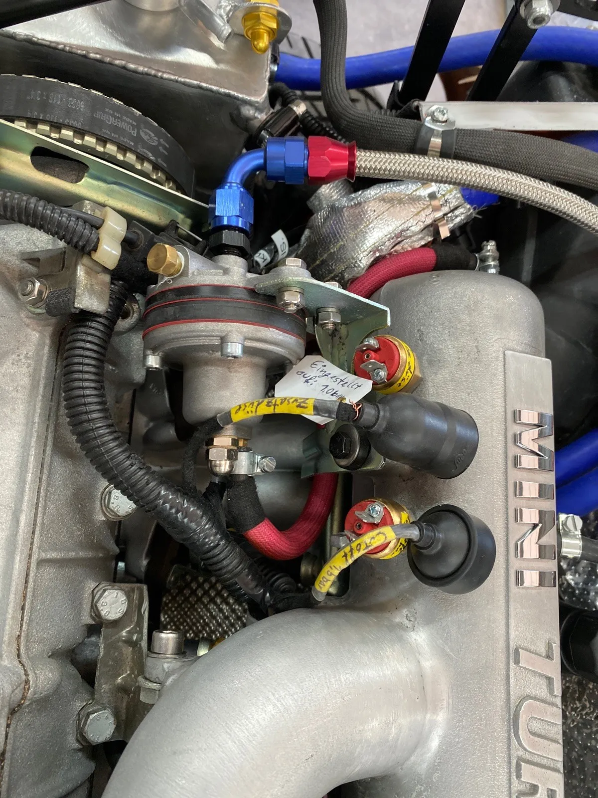

    Auf dem letzten Bild was ich gepostet habe sieht man zwei so Schokoküsse, das sind die Druckschalter. Die sitzen jetzt stirnseitig auf dem Sammler. Ja sind angeschlossen nach Stromlaufplan. Aber da ihr näher darauf eingeht, stecke ich den nachher mal ab und berichte anschließend.

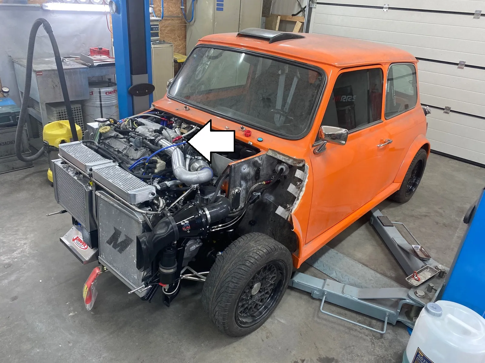

  • Also mit anderem LMM nicht viel anders, aber ohne Ladedruckabschaltung viel besser und siehe da, der wollte auf 1,6 bar hoch🫣. So jetzt erstmal auf 1,0 bar runter gedreht und…. Viel besser 😅. Außer das komische rucken beim voll durchtreten. Das war dann weg als ich die Zusatzdüse welche bei 1,0 kommt weg genommen habe. Ich muss jetzt mal schauen ob ich die brauch , wenn dann aber viel weiter unten einsetzend. Sieht man hoffentlich auf der Rolle besser als ohne Front und Kennzeichen auf der Straße 😬
  • Der muss zum Spur einstellen oder die Leistung fährt sich so in einem alten Mini mit Torsen Differential.🤪 Echt krass der Motor von den Italienern

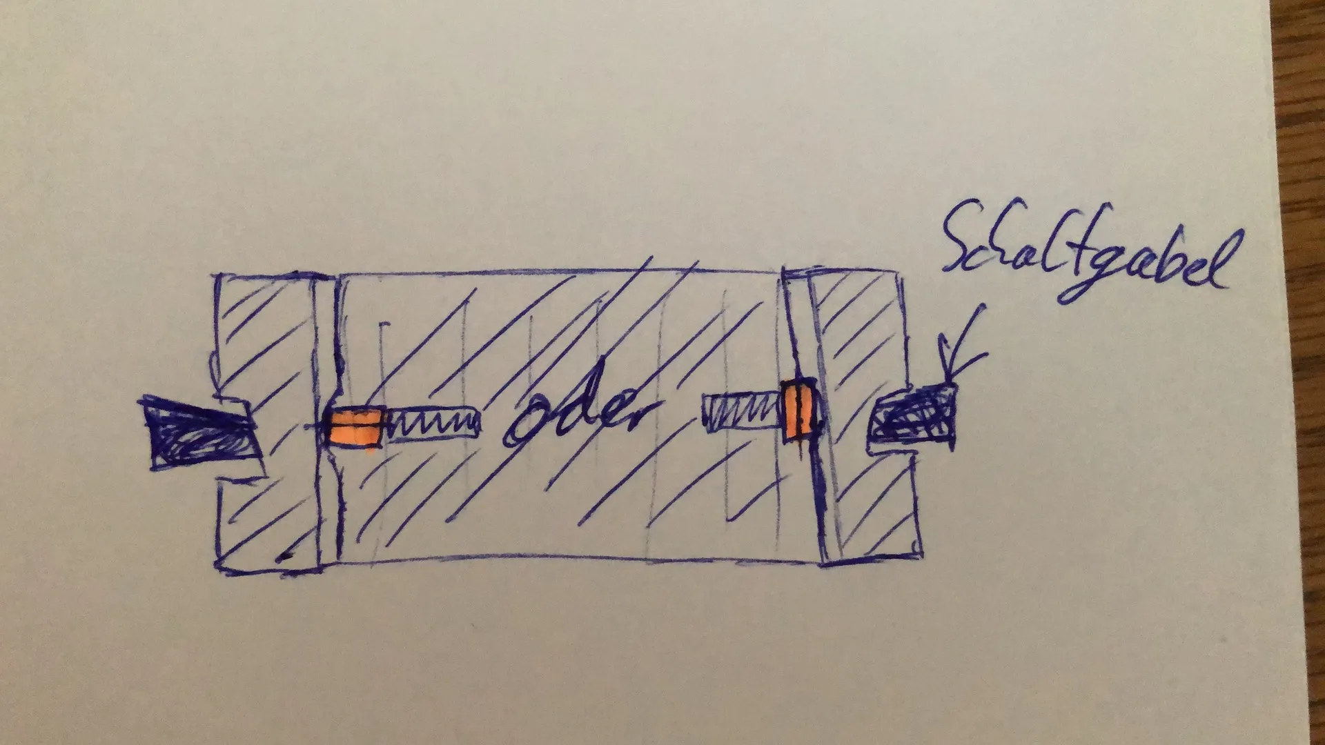

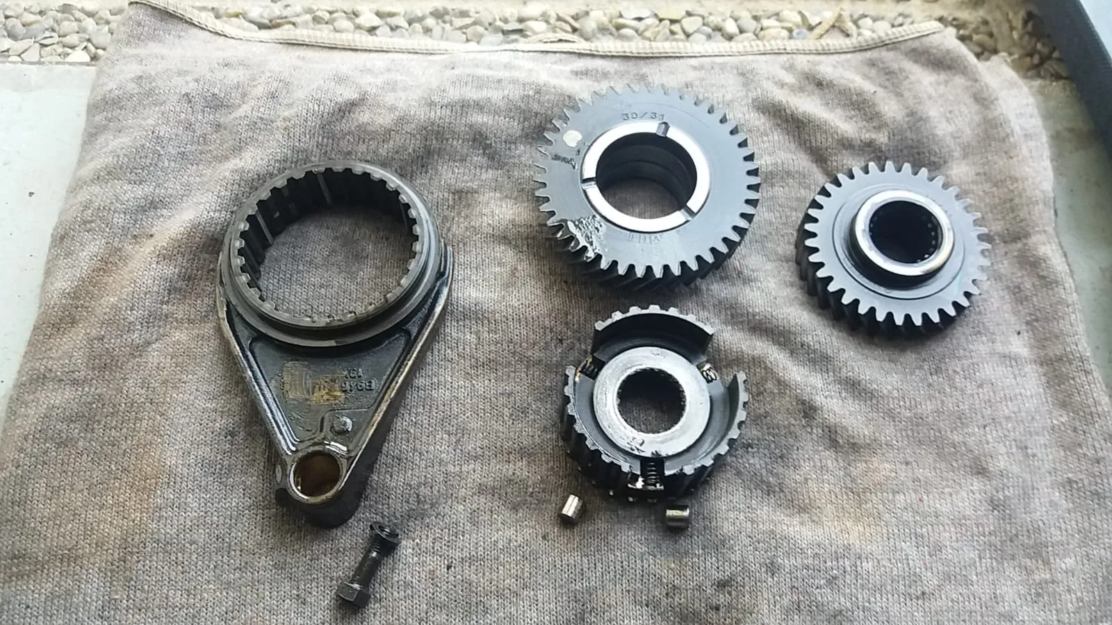

  • Mal eine ich hoffe nicht zu doofe Frage. Mir ist beim Getriebe überholen alles unter dem einen Zahnrad (Federn/Rollen) durch die Werkstatt geflogen und musste raten wie das da drinnen war. Es geht um das Zahnrad zwischen Rückwärtsgang und 5. Gang glaube ich.
    Hat von euch jemand ein Foto wie diese Rollen da rein gehören? Ich stand vor der Entscheidung wie auf dem Bild zu sehen.
  • Der Inhalt kann nicht angezeigt werden, da er nicht mehr verfügbar ist. Eingebaut habe ich alles dann wie es rechts auf der Skizze zu sehen ist. Liegende Rolle.
    3x liegende Rollen mit Federn ist richtig. ;) Darauf achten das die Rollen in der Nut bleiben und nicht nach unten wegrutschen. Das merkst du wenn du die große Mutter nicht mehr ganz nach unten schrauben kannst.

  • Also an den zwei Gängen unter dem Deckel liegt es nicht. Die kann per Hand schalten, aber in keiner Stellung bekomme ich den eingelegten Gang raus. Hab jetzt rausgefunden, dass der eine Hebel am Getriebe welcher Hoch und runter gedrückt wird, nur nach oben zu bewegen ist. Nach unten geht garnichts. Ich bin schon dabei alles wieder raus zu bauen😭. Dann mach ich die Sau mal auf. Das abfotografierte WHB wäre dann echt super.
    Danke nochmal im Voraus
    Grüße
    Grüße
    klingt nach leerlaufarretierung. da sind auch rollen und kugeln :D
    Hab ne vermutung, aber du wirst um aufmachen nicht drum rum kommen :(
