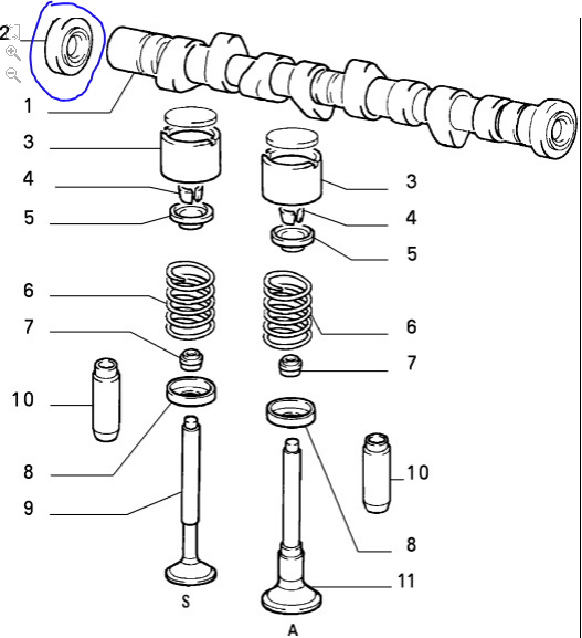

    Also, Verteiler ist ein Neuteil und vor 1 Jahr montiert worden.
    Fahrzeug fährt ohne Probleme.
    Da wo der Verteiler am Nockenwellenkasten montiert ist, läuft nun Öl raus.
    Soweit hab ich alles richtig zusammengefasst?
    Das liegt nicht am Verteiler, sondern am Nockenwellen Simmerring. ;)

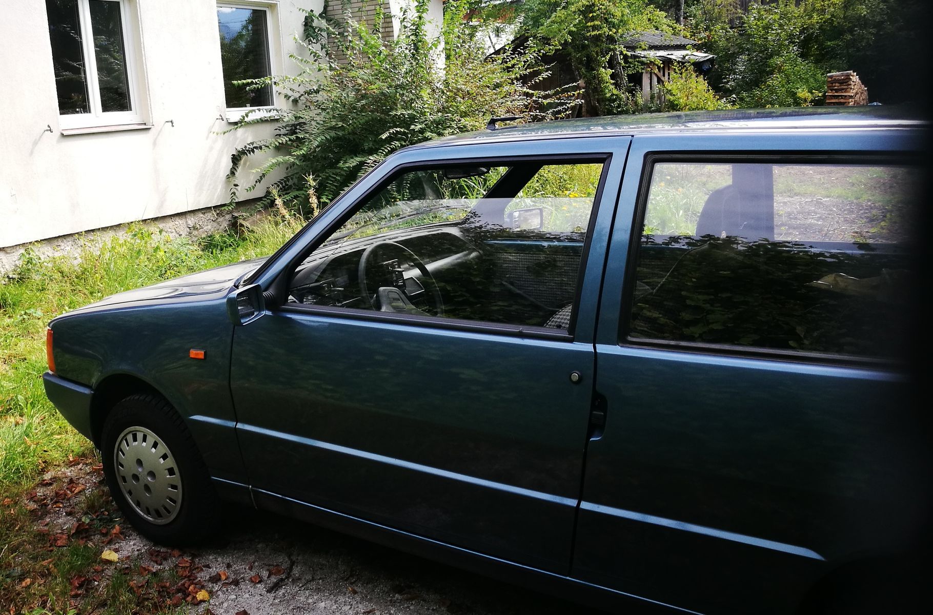

    Aber für alle anderen ein Foto von meinem Fiat. Seit 1,5 Jahre in meinem Besitz. Ich mag ihn wirklich sehr und hoffe dass er noch lang bei mir bleibt. Irgendwann ist es dann leider zuviel investiert. LG Stefanie

    Ich revidiere meine Vermutung.
    Bei Stefanie kommt das Öl aus der Verteilerkappe, sprich, dass muss an der Verteilerwelle entlang laufen.

    Sicher dass die Nockenwelle ein Simmering auf der Verteilerseite hat? Also bin ja schon bisl länger nicht mehr an den kleinen Motoren am schrauben, aber soweit ich weiß hat auch der F.I.R.E Motor einen Verteiler mit O-Ring und die Verteilerwelle ein Simmering.

    Eigentlich kann man die Verteiler schön zerlegen, den Simmering ausbauen, messen und einzeln für wenige Euros kaufen. Sofern die Welle nicht total eingelaufen ist (wobei es auch da ne günstige Lösung gäbe), ist das relativ einfach erledigt.
