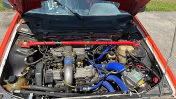

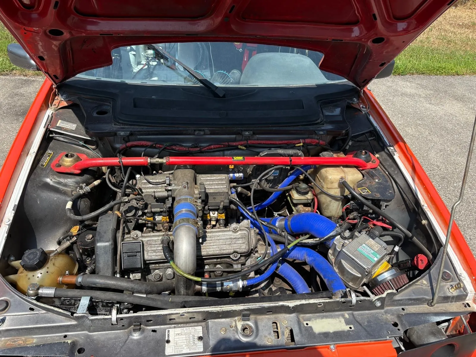

    ich möchte mich und meinen Fiat Uno Turbo kurz vorstellen. Ich komme aus Österreich und bin seit einiger Zeit im Motorsport unterwegs, hauptsächlich im Autoslalom und Bergrennbereich. Schon lange bin ich von älteren Fahrzeugen mit Charakter begeistert – besonders der Fiat Uno Turbo hat es mir angetan.
    Bei meinem Uno handelt es sich um einen Fiat Uno Turbo i.e. 1.4 Bj 94. Das Auto wird aktuell motorsportlich eingesetzt und ist entsprechend angepasst:
    • originaler 1.4 Turbo Motor
    • Punto GT Turbolader
    • ca. 0,9–1,0 bar Ladedruck
    • ungefähr 150 PS
    • Seriengetriebe
    • erleichterter Innenraum ohne Rückbank
    • Ladeluftkühler
    Der Uno macht bereits sehr viel Spaß, aber ich möchte den nächsten Schritt gehen und den Motor langfristig verbessern. Ziel wäre ein standfester und zuverlässiger Motor mit mehr Leistung für den Einsatz bei Bergrennen und Slalom.
    Daher bin ich aktuell auf der Suche nach einem erfahrenen Motorenbauer, der sich mit den Uno-Turbo-Motoren auskennt. Geplant ist, den Motor im Herbst/Winter auszubauen und das Projekt umzusetzen, da ich die aktuelle Saison noch fahren möchte.
    Ich würde mich über Erfahrungen, Empfehlungen zu Motorenbauern und Tipps zum Aufbau freuen.

  • Cooles Auto und Cooles Projekt...
    dem Racing mehr Leistung einhauchen ist ja nicht das schwierigste, je nachdem in welche Leistungsregion du willst :)
    Achte aber bitte auf deine Pluspolabdeckung....so kommt man normalerweise nicht durch eine technische Abnahme :)
    Gibt es denn technische Rahmenbedingungen auf die du achten willst/musst? oder willst du in der freien offenen Klasse fahren, wo alles egal ist? :)

  • Vielen Dank! Freut mich, dass dir das Projekt gefällt. 🙂
    Ja, mit der Pluspolabdeckung hast du natürlich recht. Das war auf den Fotos nur eine provisorische Lösung – inzwischen ist das bereits ordentlich geändert und der Pluspol korrekt abgedeckt.
    Leistungsmäßig möchte ich langfristig im Bereich von 200–220 PS landen. Mir ist aber wichtiger, dass der Motor standfest und zuverlässig ist, als einfach nur möglichst viel Leistung herauszuholen.
    Ich fahre hauptsächlich Bergrennen und Slalom in Österreich. Das Auto soll nach dem aktuellen AMF-Reglement aufgebaut werden. Im Bergrennsport möchte ich in der E1-Kategorie fahren und – je nach endgültigem Performance Faktor – voraussichtlich in der PF-Klasse 210–219 starten. Beim Slalom orientiere ich mich ebenfalls an den AMF-Reglements, damit ich mit dem Auto möglichst bei vielen Veranstaltungen starten kann.
    Deshalb suche ich aktuell auch einen Motorenbauer, der Erfahrung mit den Uno-Turbo-Motoren hat und mir beim Aufbau eines zuverlässigen Motors helfen kann.
    Chris Kellermayr kenne ich bereits, aber danke trotzdem für die Empfehlung.
    Weiß jemand von euch, ob er auch komplette Uno-Turbo-Motoren aufbaut bzw. den kompletten Motorenbau übernimmt? Ich kenne mich selbst mit dem Aufbau von Motoren nicht ganz so gut aus und würde das deshalb gerne einem erfahrenen Motorenbauer überlassen.
    Falls sonst noch jemand Empfehlungen oder Erfahrungen mit Motorenbauern für den Uno Turbo hat, würde ich mich sehr darüber freuen. 🙂

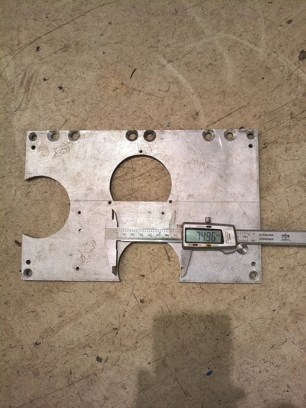

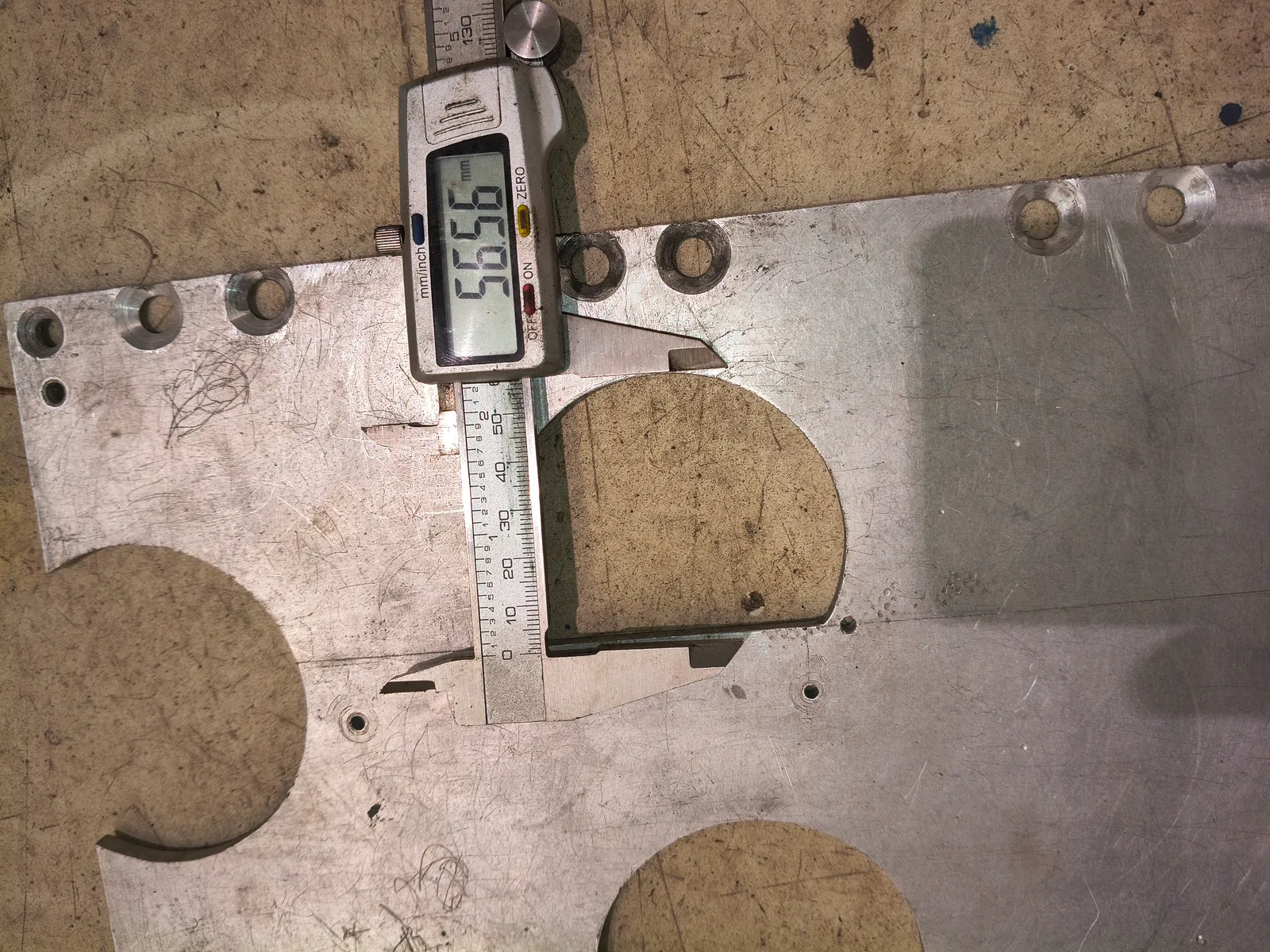

  • Falls es jemanden interessiert, ich habe neulich beim Auräumen des Spezialwerkzeuges eine Schablone gefunden. Aus einer Zeit als CNC nur in der Industrie benutzt wurde.
    Novitec drehte damals die Kolben ab und machte ein Geheimnis aus dem mm Maß um wie viel. 1.8mm wurden hinter vorgehaltener Hand gehandelt.
    Wer auch nur ein ganz wenig in die damals in Deutsch erhältlichen Motorenbücher geschaut hatte, wußte welche Katastrophe das für die Klopffestigkeit, die Verwirbelung und damit den Verbrauch hatte. Da haben sich weltweit Fachleute den Kopf zerbrochen um optimale Brennraumformen und Quetschkanten zu erfinden, tausende Motoren auf Prüfständen gefoltert um das zu optimieren und dann dreht so ein Bastler aus dem Süden Deutschlands einfach den Kolben plan... Bereits vor dem 2. Weltkrieg war die Quetschkante ein wesentlicher Teil der Forschung um Benzinmotoren.
    Mit der Schablone habe ich Anfang der 90er die Kolben der 1.6er Motoren bearbeitet, um die die Verdichtung zu senken. Nicht weil ich keine Drehbank hatte, die war vorhanden.Die Schablone wurde fest auf den zusammengesteckten Motorblock geschraubt und hatte exakt ausgerichtete Bohrungen für alle 4 Zylinder Dann wurde Kolben so hoch gefahren und an der Schwungscheibe fixiert, bis der Fräser einer Oberfräse die tiefste Stelle der Kolbenmulde gerade ankratzte. Durch eine Kopierhülse blieb dann ein Rand stehen. Der wurde mit einem Kugelfräser abgerundet, so das eine gleichmäßig flache und saubere Mulde entstand. Das bei zwei Kolben, dann mit der Messuhr die beiden anderen Kolben auf exakt gleiche Höhe und das selbe nochmal.
    Dadurch blieb die kritische Stärke des Kolbenbodens erhalten und die Quetschkante intakt. Natürlich wurde dann noch die Mulde poliert, um die Oberfläche zu verdichten. Der Kopf musste auch noch etwas Material verlieren, ich glaube 4ccm. Dann durch Auslitern auf exakt gleiche Volumen gebracht. Zum Schluß wurde der Motor mit Kopfdichtung im Ständer so gedreht das der Brennraum ganz voll laufen konnte, die Laufbahnen bekamen dabei eine dünne Fettschicht, die sie zum Klbenring hin abdichtete. Am ende waren +-0,2 ccm Unterschied realistisch und akzeptabel. Verdichtung 8,5:1
    Im Gegensatz zu den Novitec Motoren waren diese hier sparsamer als Serienmotoren, normal im Verkehr bewegt. Meine Frau fuhr ihren jeden Tag zur Arbeit, gemischt Landstarße, Stadt. Im Sommer kam sie teilweise unter 7 Liter, der serienmäßige 1.4 Racing brauchte etwas mehr. Ach ja, halten taten sie auch, ich habe aber bei 1 bar Schuß gemacht.
    Die Maße der Schablone sind natürlich geheim!
