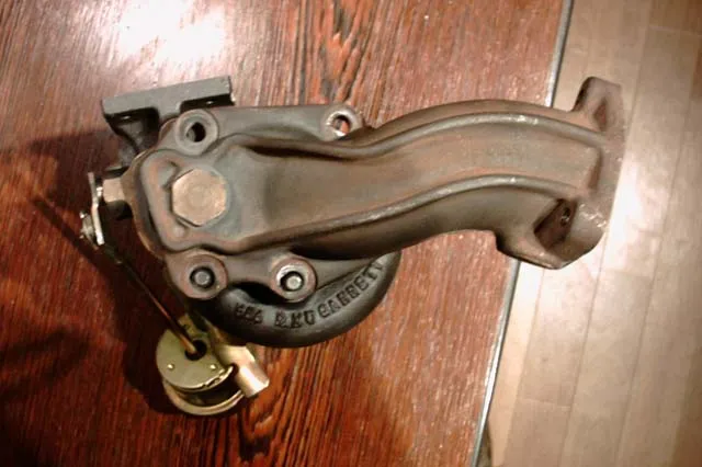

hi hab bei ebay einen gerrett lader entdeckt ist das der lader was an den racing past sieht auf den fotos so aus
cu simon
cu simon

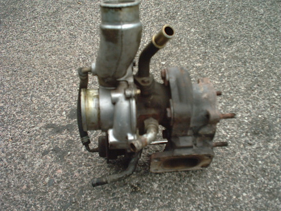

´hehehe.haste ja was gutes gefunden was?
Der Anschluß beim Racing sieht doch anders aus?!
CHRISS poste mal bitte Bilder
hi von der abgas seite müsste er passen an den krümmer und an das knie stück
die luft seite müsste mann nach unten drehen dann noch den ausgangs stutzen bearbeiten das der nicht dreieckig ist sonderns rund
dann würde der passen nach meinem gefühl her
nur ist das ding auch größer also befordert das mehr luft wie der racing lader??
cu simon
abgang verdichter zeigt nach oben! also zu getriebe. da mußt du luftführung auf 1.3er umbauen.
das kniestück abgasseitig scheint gleich/änhlich.
frag ihn doch mal nach dem kniestück. wenn das dabei ist kriegt man das angebaut.
ciao chriss
edit: gerad bei garrett kann man die wichtigsten angaben einfach mit in die anzeige machen:D:D
das ist ein AR46 verdichter, der IHI ist denk ein 40er (da stehts nicht drauf )
also definitiv größer (zu groß? probiers aus!!)
ciao chriss
nach dem knie stück frage ich ihn

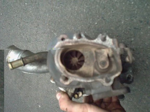

hab hier gerde einen auseinander genommenen racinglader wie messe ich das rad also abgas seite das was zu sehen ist im eingebauten zustand ist 35mm Durchmesser (D) und das weiteste mass ist 50 mm D
das verdichter rat ist das was mann sieht auch 35mm d
das weiteste mass ist 53mm D
das ist jetzt 46??

nein. AR kann man nur auf einem prüfstand ermitteln. nix messnen. AR40 für den IHI wurde mir mal nachegetragen. deswegen "angeblich"
aber rein augenscheinlich ist der garrett bereits größer! die bezeichnungen T25, T28, T3 usw. sagen ja leider nicht viel aus, sind aber ein kleiner größenanhaltspunkt.

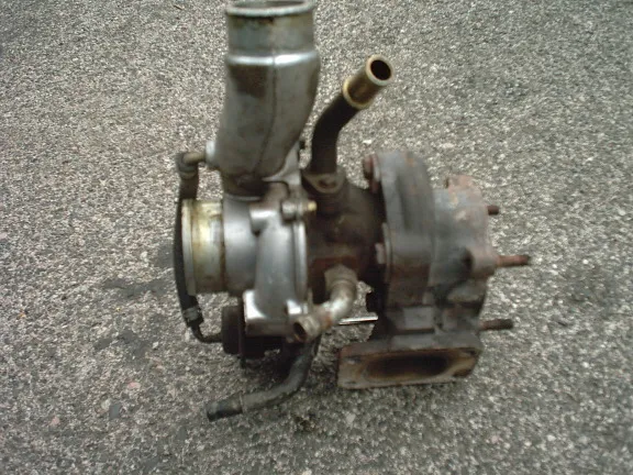

ich hatte halt die bilder ver glichen
ebay lader
beim didi auf der hap hat er bilder von seinem lader von motar der novilader also er hängt das ding ja an seinen 1.6l
aber sieht genau gleich aus finde ich
cu

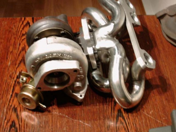

hmm..evtl kann man auch die luftführng racing belassen.muss man sich nur ein adapterstück basteln, dass das wastegate gehalten wird
dann das frischluftgehäuse einfach verdrehen

krümmer und kniestück hab ich ja jetzt hier zu hause liegen (dank chriss und angelo )
ich schreib dann wieder was, sobald ich das überprüft hab.
Also vom 200er der Lader ist definitiv zu groß, das Teil drückt 1,5 Bar
das ist nicht zu groß - das ist genau richtig!!
jo danke das du das ausprobiert hast
cu
der 200er lader passt übrigens. hab ich gestern in irgend nem anderen thread gepostet (forumsverwirrung )
