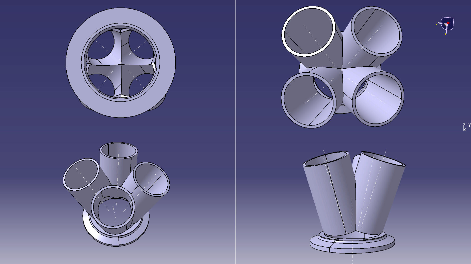

    Da es nichts fertig zu kaufen gibt...
    Ob der Tial Flansch dann wirklich dahin kommt kann ich noch nicht sagen - werd ich am Auto sehen.
    Wastegate muss dann auch noch irgendwohin...
    Für so einen Sammler wird das Rohr im 15° Winkel eingeschnitten, dann 94° gedreht und nochmal eingeschnitten.
    Mit ner Bandsäge (langsam schneiden, Band rutscht weg) oder Flex mit Trennständer geht sowas.

    Na ich bin mal gespannt, wieviel anläufe du für das Schweißen benötigst :beifall: Ich bin ja immer noch skeptisch. So etwas schüttelt man locker aus der Hand :opa:

    Wird schon werden. Aber anders geht es nicht ohne ständig irgendwem hinterher rennen zu dürfen.
