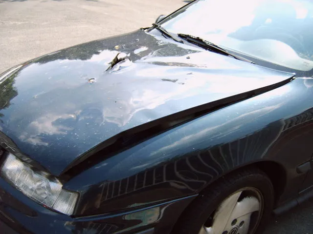

Ich reiche mal ein Bild von einem Verschalter bei knappen 9000 Touren nach! Da hat es die serien Schrauben wie Butter abgeschert!@ Acki
Schicke Arbeit!!
hier mit glück nach vorne + oben weg.
ob ich den ARP schrauben aber mehr traue ist glaubensfrage.... -
Mit dem ARP Schrauben sind kaum Abrisse bekannt! Unabhängig vom Fiat Bereich! Eher hats da die Schwungscheibe zerlegt! Aber schon übel! Ich möchte mir das nicht vorstellen wenns die Scheibe in den Innenraum schießt! Da ist Ende im Gelände!

wie wäre ne matte aus kevlar an der spritzwand? das dürfte ja eigentlich nicht reissen und die scheibe müsste sich da drin verheddern?! -
Also im Opelbereich hat es die Schwungräder meistens nur entschärft weil diese noch aus Guss waren und die Kupplung gerutscht hat.
Dabei platzt der Guss auseinander - welche Schrauben dabei verbaut sind ist egal.
Mein Schwungrad ist aus Stahl - wenn die Kupplung rutscht verschweißt das ganze und die Druckplatte entschärft es.
