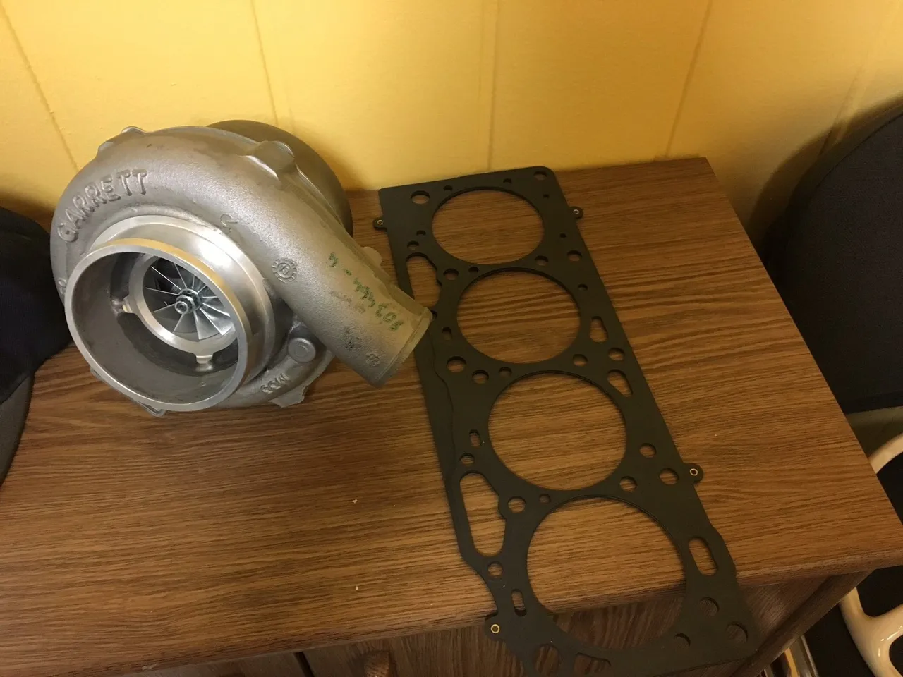

    <p>Ach ja beim Lader hat sich auch wieder was gemacht. GTX2971R sollte das jetzt sein. <img src="https://www.fiat-uno-ig.de/images/smilies/emojione/263a.png" class="smiley" alt=":-)" height="23" srcset="https://www.fiat-uno-ig.de/images/smilies…one/263a@2x.png 2x"></p>

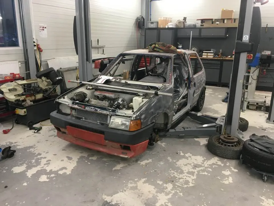

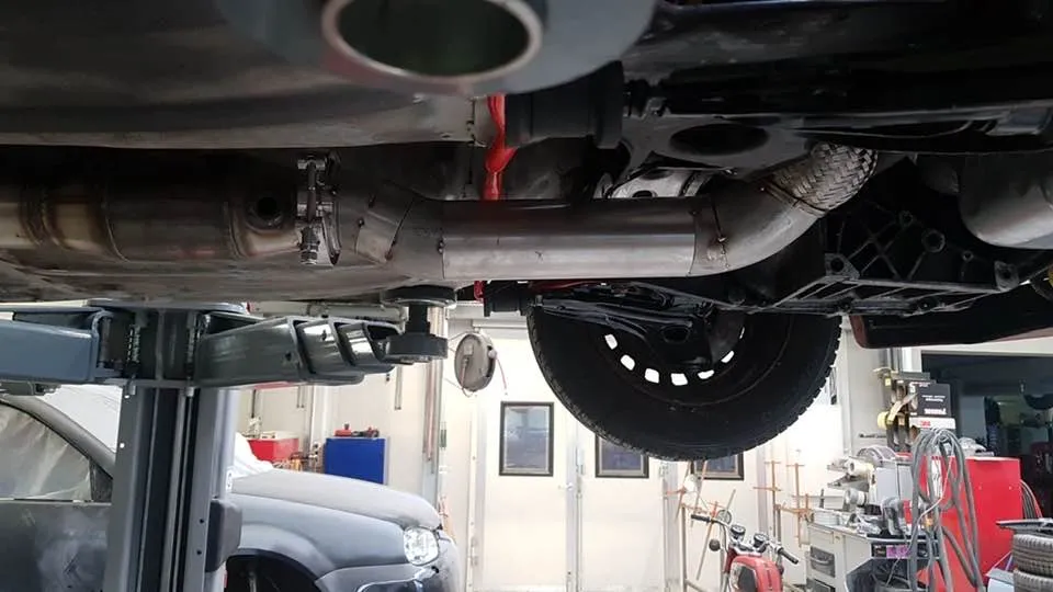

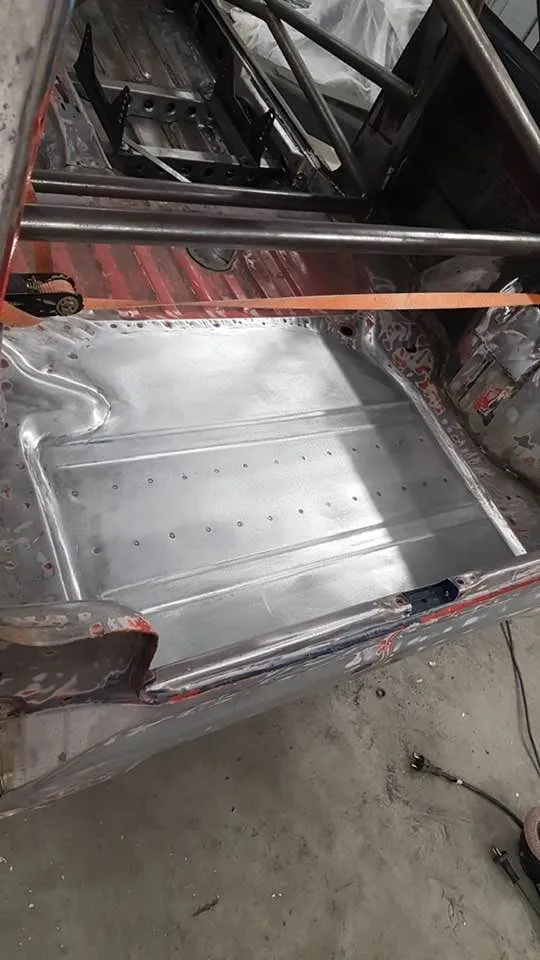

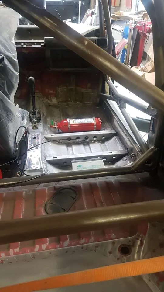

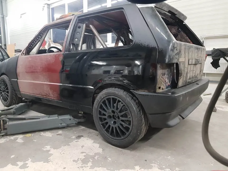

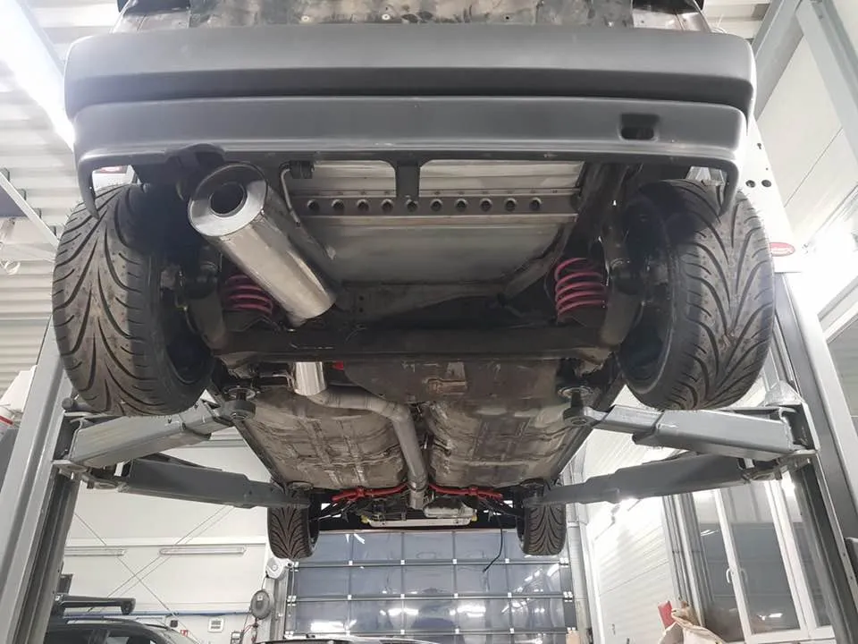

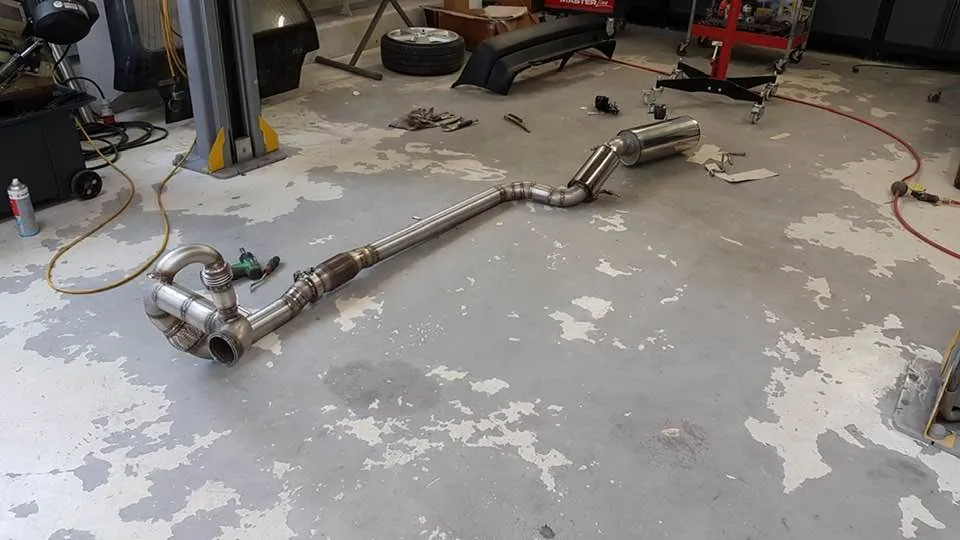

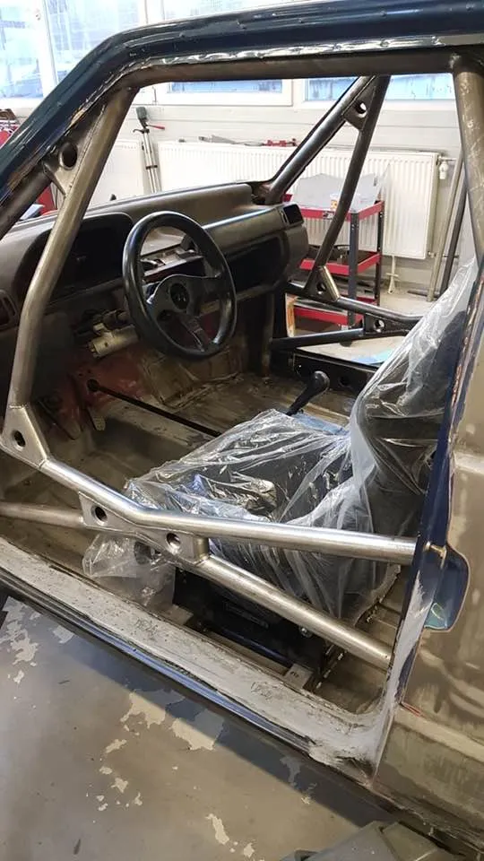

    Es wird langsam!
    Bilder
      • 79,53 kB
      • 960 × 720
      • 74,1 kB
      • 540 × 960
      • 52,6 kB
      • 960 × 540
      • 54,08 kB
      • 960 × 540
      • 68,18 kB
      • 960 × 720
      • 68,88 kB
      • 960 × 720
      • 48,9 kB
      • 540 × 960
      • 53,07 kB
      • 540 × 960
      • 77,05 kB
      • 720 × 960

    da geht endlich mal richtig was !!
    weitermachen !!
    gruss
    chris :bier:

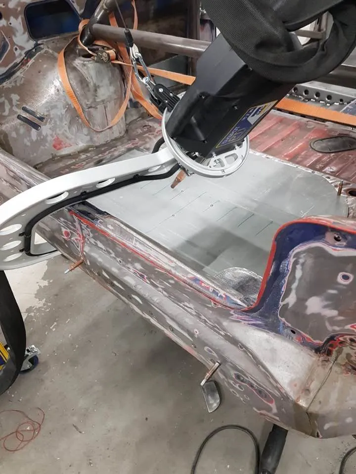

    So langsam kann man es eskalieren lassen.
  • buckaroo
    Erleuchteter
    Bilder
    9
    • 2. März 2020 um 19:47
    • #398

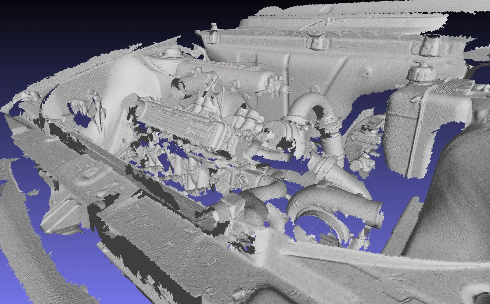

    3D Scanner benutzt? 8)
    Ja, sieht schon viel versprechend aus. Kofferraum gefällt mir auch gut. ebenso die neuen Halter für die Sitzkonsolen.:thumbup:
