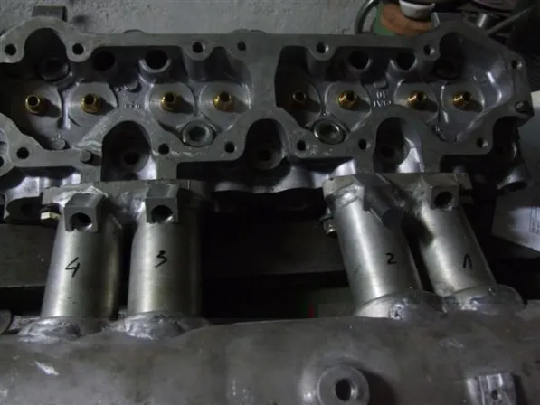

So Kopf ist wieder in Deutschland.
Einlass 39,4x7mm
Auslass 35,5x7mm Inconcel.Der Inhalt kann nicht angezeigt werden, da er nicht mehr verfügbar ist. wieder in d-land?
war der bei dem flowbench-guru in england? -
Osteuropäisches Ausland
Einlass ist doch "nur" 39,4. Hab nochmal alles genau gemessen.
Hier mal der Vergleich mit einem neuen 39,5x8 Ventil. -

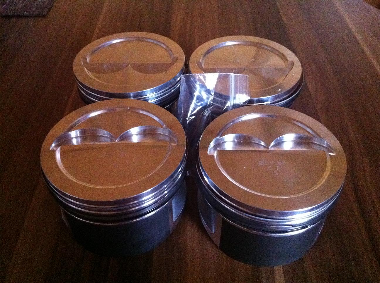

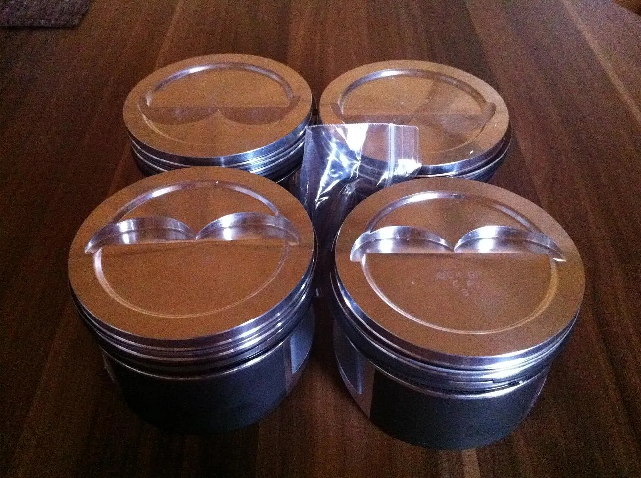

So André hatte mir nen Satz CPS Kolben angeboten, Preis war klasse
Detonationsnuten sind 2mal vorhanden, Kolbenhemd ist beschichtet.
Brennraummulde ist zwar kreisrund, aber mir fehlt auch etwas die Zeit und langsam will ich wieder selberfahren...
