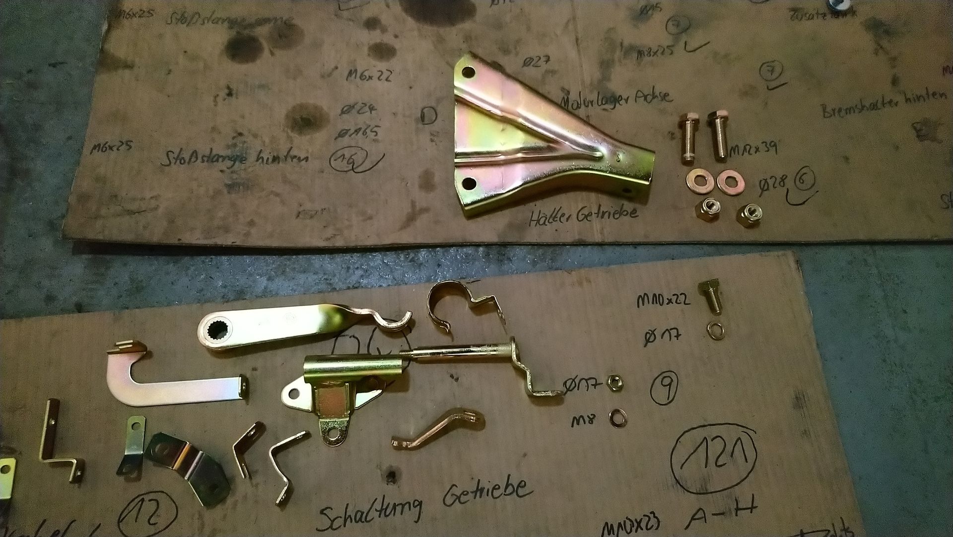

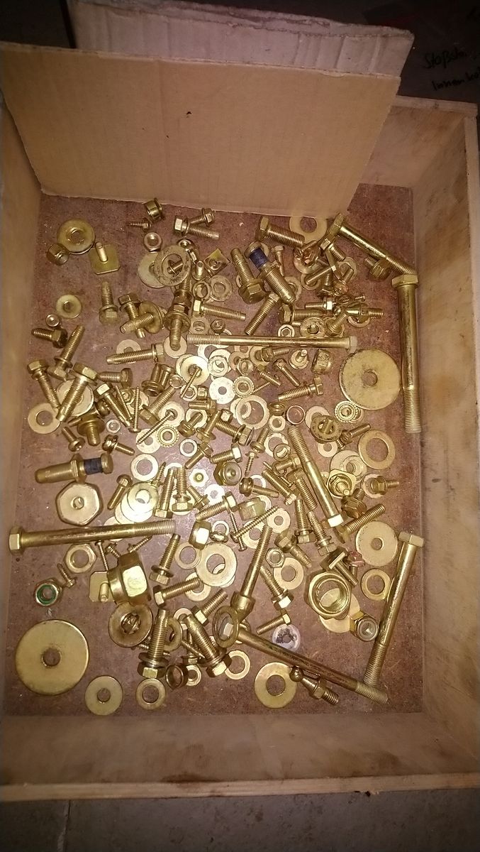

Dann sind auch endlich meine Teile vom Verzinken gekommen.

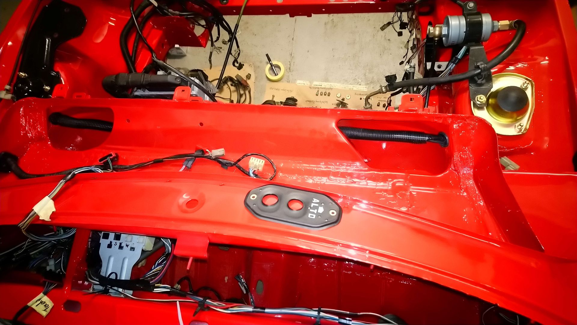

So, mal wieder was neues von mir. Aufgrund der gelockerten Corona Regelungen hatte ich dann doch weniger Zeit für den Uno als gedacht...
Ein paar Rohre musste ich noch sandstrahlen und lackieren, ein paar Kleinteile gingen wieder (bzw. sind noch) zum Verzinken. Dann musste ich noch das Hosenrohr ändern (Flansch etwas verdrehen), da ich Lader und Kniestück vom Punto GT dran hab.
Jetzt muss ich mich eigentlich nur noch um die Stromversorgung kümmern (hab Batterie im Kofferraum) und die Flüssigkeiten auffüllen...

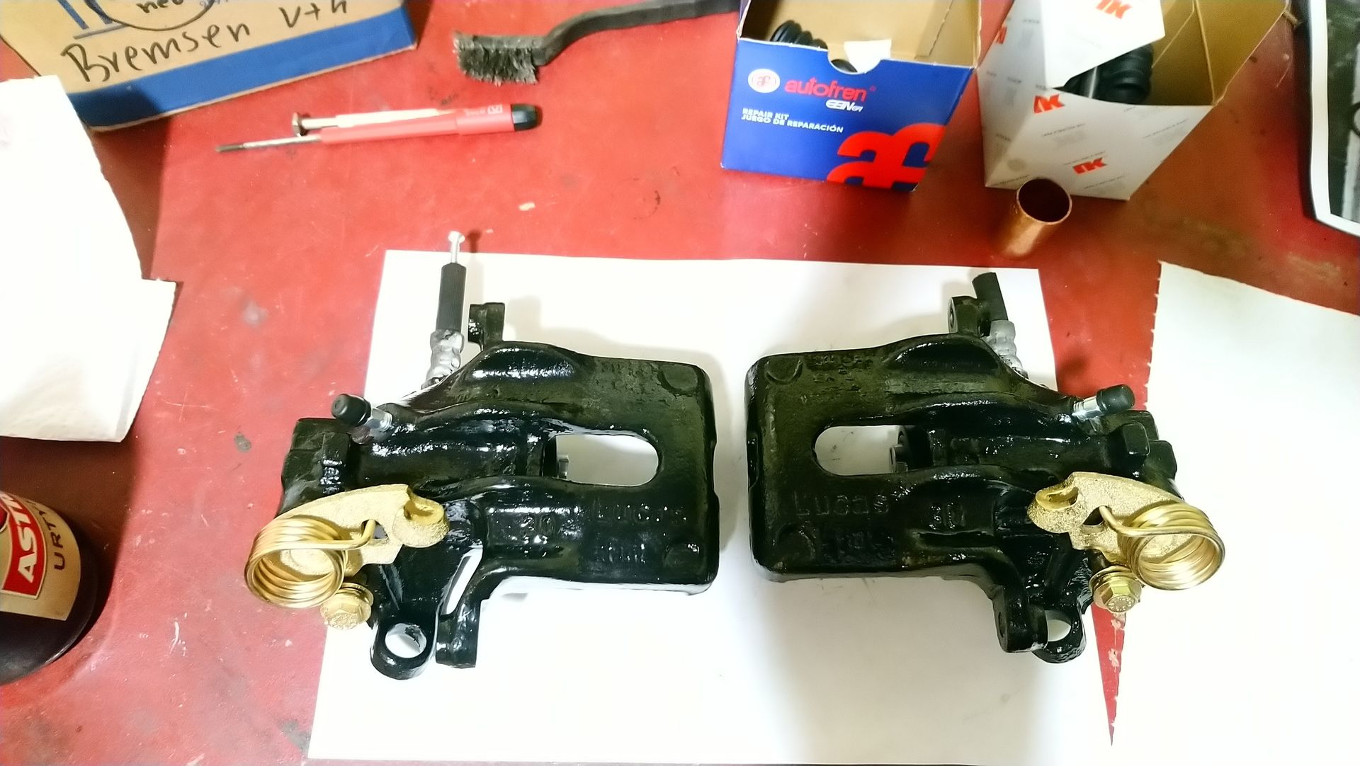

Hi,

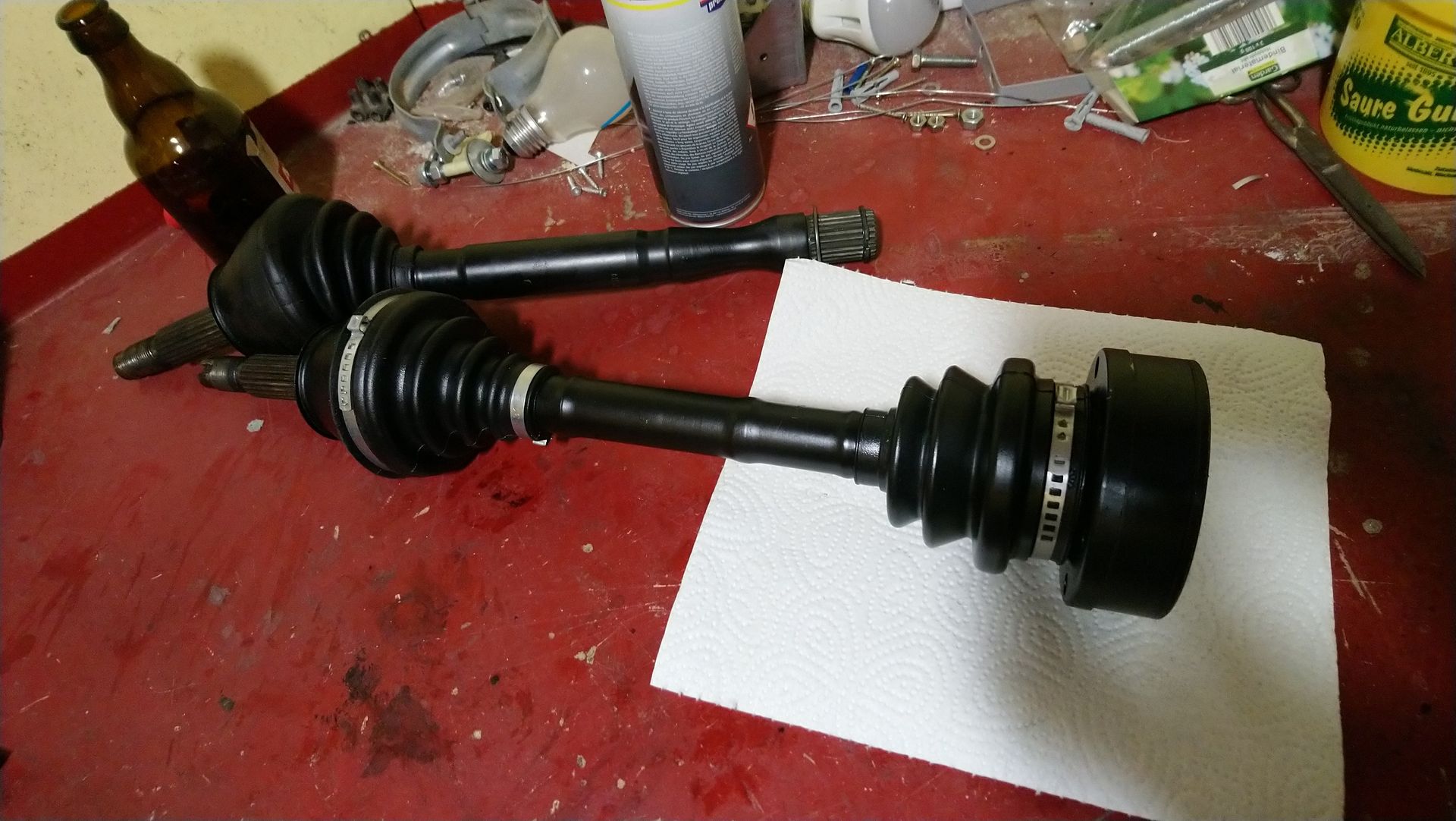

das es die originalen Achsmanschetten nicht mehr gibt hab ich lange nach passenden gesucht und bin bei diesen beiden gelandet.
Die passen gut. Einzig kann es sein, dass die beiliegenden Schellen nicht mehr passen, da diese ggfs. zu kurz sind und man sie nicht mehr drauf bekommt. Ich hab mir dann neue längere bestellt.
