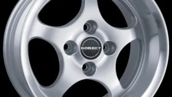

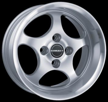

    Hab 40 / 40 Lowtec drinn, bin ca. 50 km damit gefahren, bei nemm fiesen Buckl streift das schon.
    Nebenbei:
    Die Felgen sind zum Verkauf, der Reifen hat 99%, bei Interesse, Nachricht an mich.
    Das ist die Felge 15 Zoll ET 35 Breite muss Ich noch schaun:
    mfg Denis
