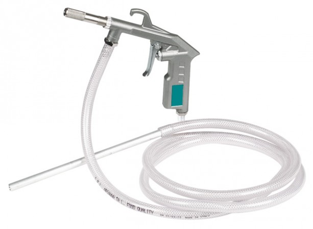

    Ich hätte da mal 2 Fragen. Hättest noch ein bild wo man sieht wie und wo den Innenschweller rausgeschnitten hast? Muss bei meinem wohl auch sein. Und die 2. wie geht das mit dem Sandstrahlen? Das klingt ja nichtmal so aufwändig. Was brauch ich dazu?

    @Punto: Schweißpunkte aufbohren wo noch gutes Blech hinter ist sonst raustrennen... aber ob du die Innenschweller von FIAT noch bekommst... Zum Sandstrahlen hab ich ne Pistole aus'm Baumarkt für 20 Euro gekauft und Sandkastensand für 2 Euro den Sack... Kompressor ist etwas schwach auf der Brust deswegen muss man ab und zu Pause machen...

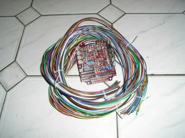

    Ach ja, Steuergerät ist jetzt auch da :D

    Hy. Danke für die antwort. Hätte ich depp vorher genauer geschaut hätte sich die frage mit dem Innenschweller erledigt :)) Was für eine pistole meinst du? Spritzpistole? Oder was spezielles? Kompressor, Spritz und normale pistole ist alles da. Kann mir gerade nix drunter vorstellen.

    Sandstrahlpistole, gehe in Baumarkt und frag an der Information oder benutze Google........

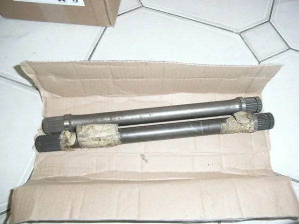

    So Antriebswellen sind da... Ebay sei Dank :D
    Irgendnen Colotti Gelumpe angeblich...

    Was ist da jetzt besser ? ersatz ?(

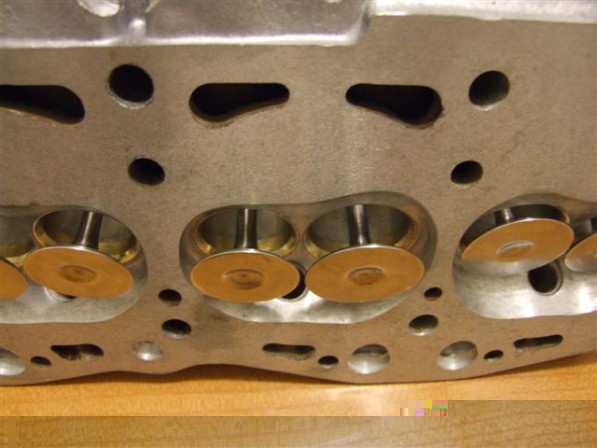

    Am Kopf tut sich langsam was :D
    /edith: Okay kein Interesse an Bildern vom Kopf. Gut :D

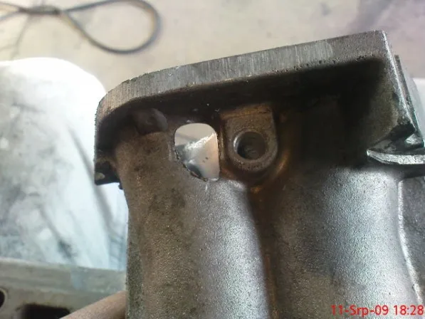

    /edith: Ansaugbrücke muss nochmal geschweißt werden... herje...

    Uiiiii wofür ist denn das Beatmungsloch !?! ;)

    fräse falsch angesetzt. passiert schonmal. hast keine mehr?
    Edith hat gerade gesehen das die ja auch zerschweißt wurde... na dann :D

    Die sind einfach zu dünn... soll ja nen geschmeidiger Winkel werden. Ich mach den Kopf ja nich selber :D

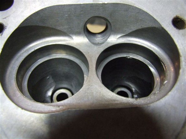

    Da war ja noch was :D

    das mit den grösseren ventilen hätte ich mir an deiner stelle nochmal überlegt.....................
    gruss
    chris :bier:
  • Acki
    Hausmeister
    Bilder
    6
    • 8. Oktober 2009 um 13:50
    • #137
    Wieso?

    ja wenn schon denn schon.
    größere ventile können ja auch bei nem turbo nicht schaden.
  • Acki
    Hausmeister
    Bilder
    6
    • 8. Oktober 2009 um 17:13
    • #139
    Einlassventil ist gar nicht so groß, obwohl die Ventile mehr hergegeben hätten.

    krasse Nocke....voll viel Überschneidung :D
    schaut gut aus......Kanäle/Übergang zum Sitz schon fertig?
