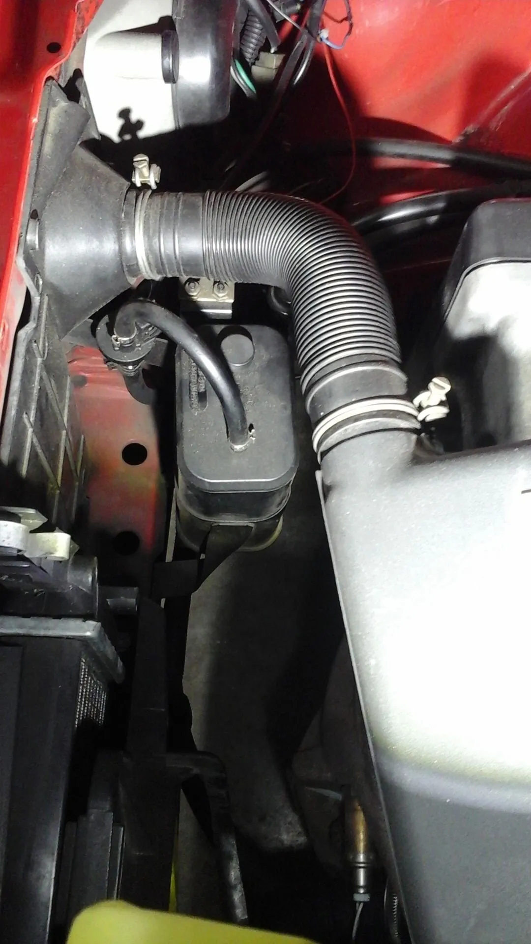

Ist der in #17 beschriebene Riß von dem Schlauch egal?

Ich habe festgestellt, dass der geriffelte Luftansaug-Schlauch, der vom Kühlergrill zum Luftfilterkasten geht, einen 1cm langen Riß hat. Das müsste doch egal sein?
