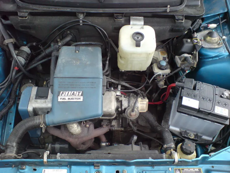

    Der alte Dichtring wurde abgemacht. Ölfilter ist auch fest drauf! Da ist der Motor

  • rAcHe kLoS
    Administrator
    Bilder
    116
    • 11. Juni 2015 um 17:15
    • #8
    Das ist eindeutig einer der kleinen Maschinen
